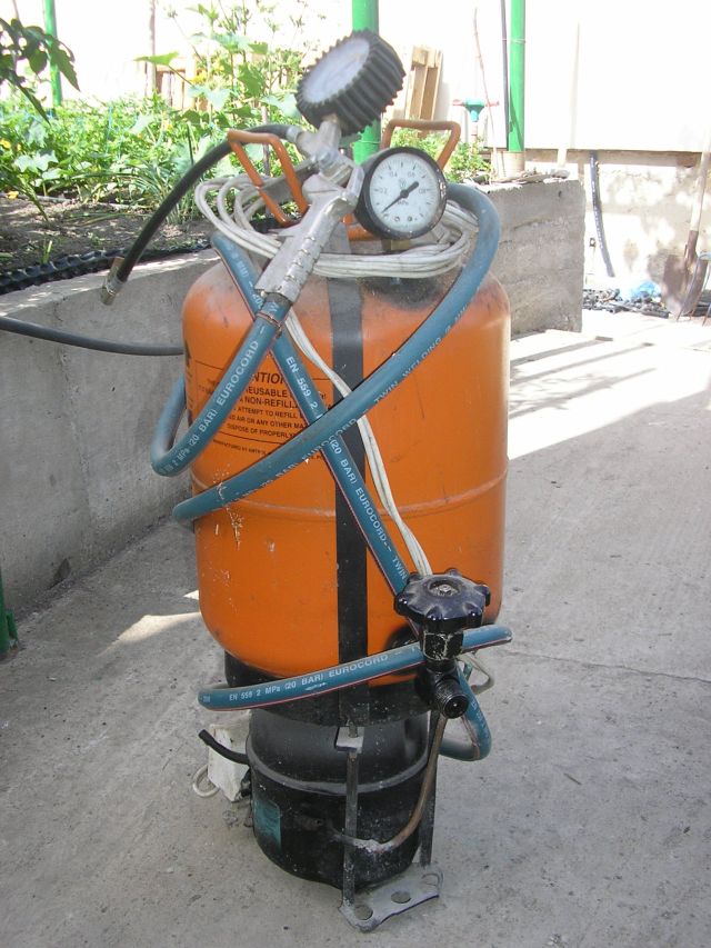

Моя е подобен. Направен е със стар8 но годен / компресор от хладилник и употребявана бутилка 11 л от фреон. Преносим и сравнително лек. Има място за доливане на масло, и дренаж от дъното на бутилката. Ползвам го за проверка и донапомпване гумите на колата. Напълно безшумен. Обхвата на манометъра е 10 бара.

Как се следи нивото на маслото в компресора като няма "пробка" или прозорче за ниво ? Принципно ако се сложи повече масло вероятно ще го издуха в бутилката, повече ме притеснява да не остане без мазане.
Тъй като обаче корпусите на компресорите са заварени/запоени не знам как да се пробие отвор за "прозорче" за нивото на маслото без да паднат метални стружки в самия компресор. Всички фабрични решения, които съм виждал са с такъв отвор, но вероятно в изработен преди затварянето на компресора.
ktamen - специалист
Преди 30 години във Вестника, със същото име като този форум, имаше статия да се резне казанчето и да се извади компресора и да се ползва така. От време на време трябвало да се капва по малко масло. Аз не помня да съм капвал нищо. Компресорът (гедермански) си работеше нормално с години, не помня как го прецаках. Оттогава винаги си имам такъв компресор, но без да ги вадя от казанчето. Масло никога не съм доливал. Само сегашния ми е с бутилка, пак от фреон, но два пъти по-голяма от тази на снимката и бутилката е до компресора, а не върху него.
Не съм убеден, че сегашните компресори стават за тази работа, щото маслото (модерно масло за модерен фреон) се скапва от въздуха за отрицателно време. Вероятно може да се смени, но не съм много сигурен. Най-доволен бях от руските компресори. За съжаление последният ми засмука вода, при първия случай го сложих на котлона и водата си излезе от маслото и компресорът после си бачкаше нормално, но втория път го оставих твърде дълго без да го включвам и после не завъртя изобщо. Не знам за какво ще го ползваш, но тези компресори хвърлят доста масло, не е проблем за самия компресор, но може да е проблем за консуматора на въздух.
