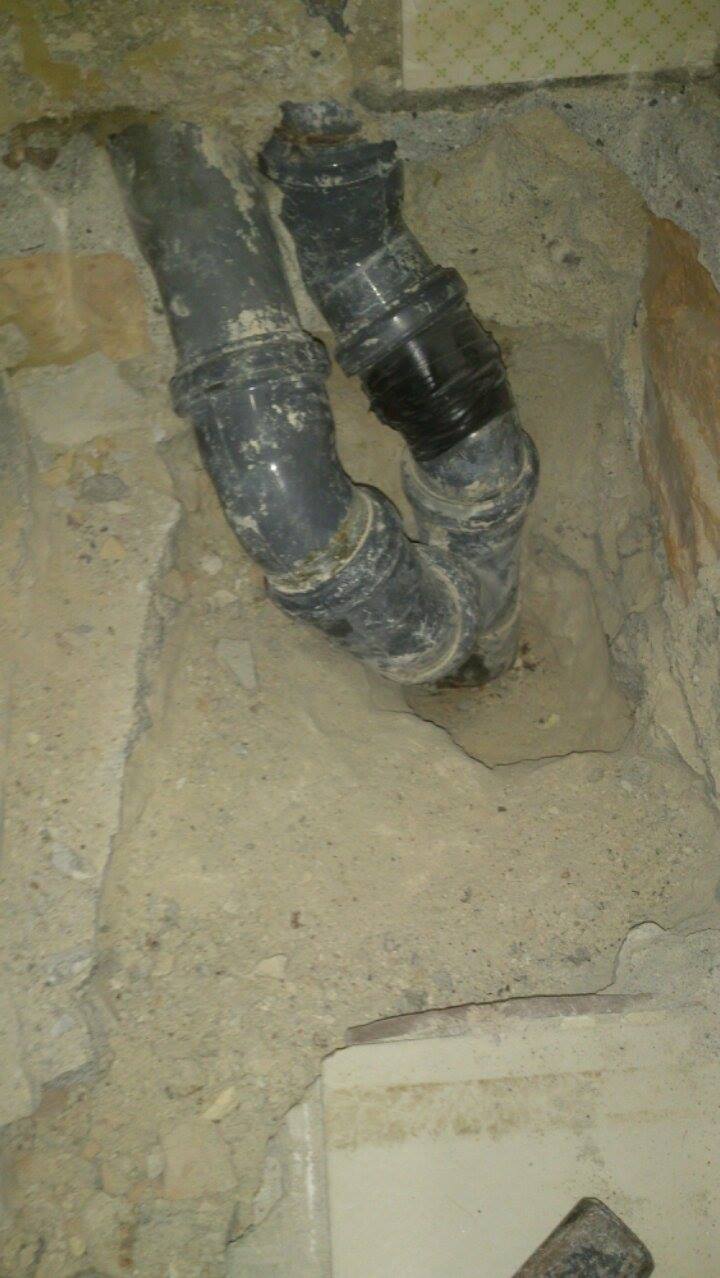

Здравейте момчета. Имам нужда от помощ. Холът ни ще става кухня и съответно трябва да се прекара мръсен канал. Пътят на тръбата е направен като наклона, който ще постигнем е на метър-сантиметър. Дилемата е свързването към основния мръсен канал.
В момента там е по следния начин:
Идеята ми е да е нещо такова:
Ще съм много благодарен ако някой изкаже мнения или даде по-добро предложение. Благодаря на отзовалите се!
Поздрави!
jekasus - майстор
Ще трябва да разбиеш повече, в такива тесни гинекологични условия не възможно.
Около тръбите ще се разбива още със сигурност, но не знам да дълбая ли още надолу, че да не вляза в съседа :)
jekasus - майстор
bmwinio написа:
Ако е от старите блокове(кооперации), дето включването на канализация на по-горния съсед я виждаш на тавана на банята, то малко ти остана да влезеш при комшията.
