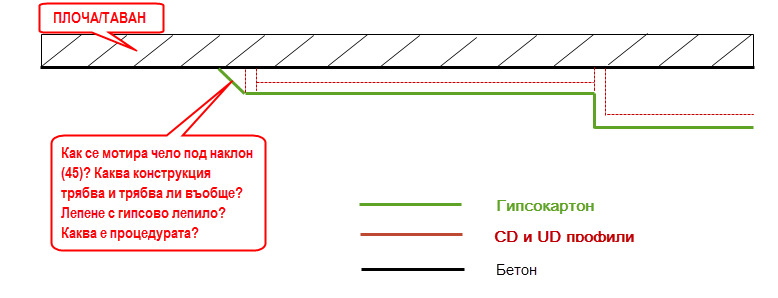

Имам едно питане. Как се монтира чело под ъгъл на таван от гипсокартон? Прикачвам малко беден чертеж на част от плана. Челото е лицевата част на гипсокартонената част към тавана. Не съм профи в тази област така че, очакавам малко професионално съдействие.

Незнам как се прави, но имам идея. Няма ли да стане, ако вземеш един УД профил и да го срежеш надлъжно така, че от П-образен да стане Г-образен. След това Г-то го сгъваш от 90 на 45 градуса. Монтираш Профина на тавана а на другата му страна ляга гипскартона и завиваш с рапидки.
Не знам как го правят профитата, аз използвах подови первази.

Мился че идеята за 'Г" образните профили е добра. Може би CD профил да е по-подходящ защото е по-податлив на огъване.
Благодаря за идеите!
Сгъваш едното перо, монтираш другото перо на стената, сгъваш/прибираш до желания ъгъл и си готов, нов, с профи фасон. Не го монтирай баш до тавана, все пак

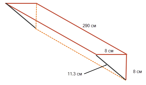

Не даваш размери.
Най лесно е с орнамент от стиропор.

Сигурен съм, че 90% от картонджиите тук не знаят как е сметнато това 11.3см. :-D

Чували са Питагор. Няма как.
