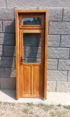

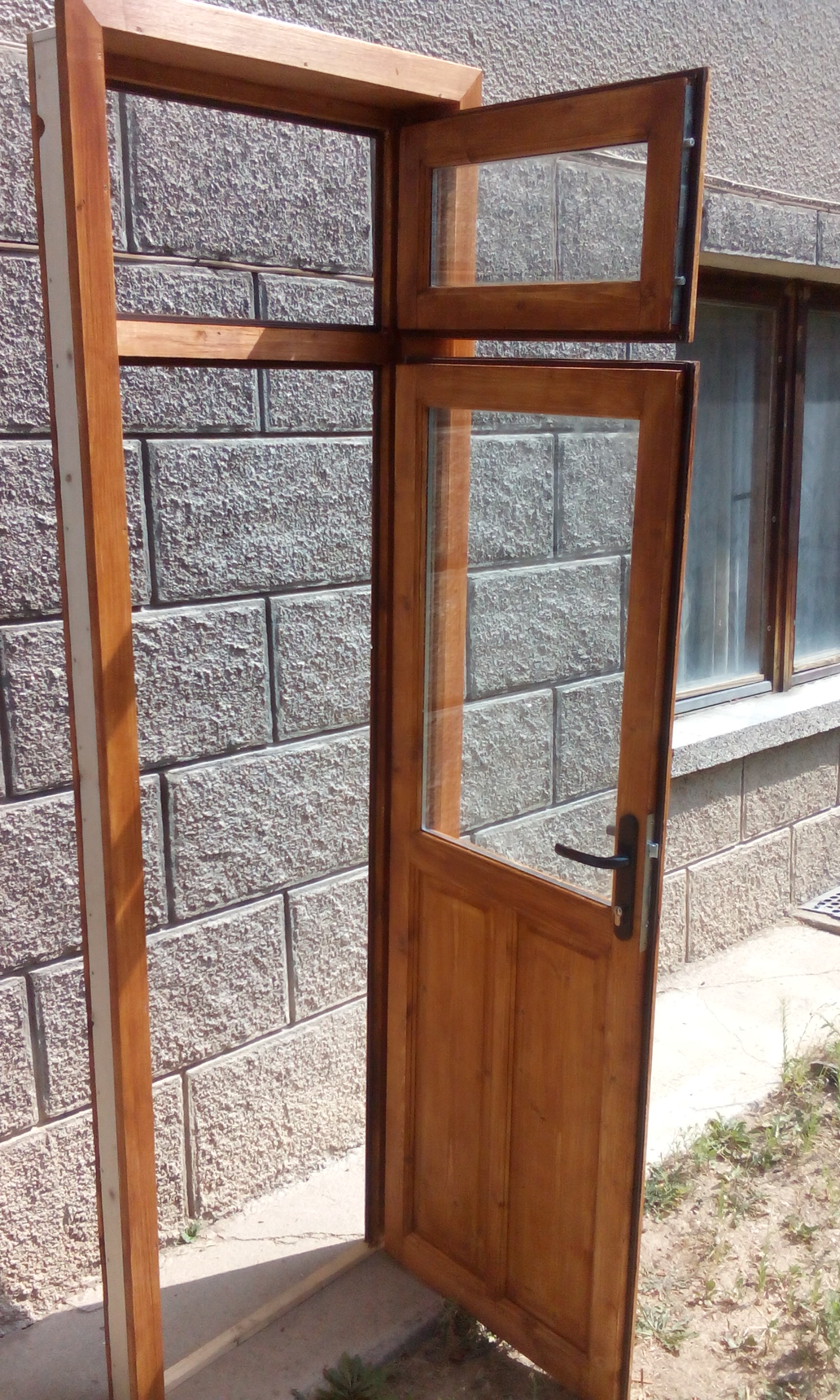

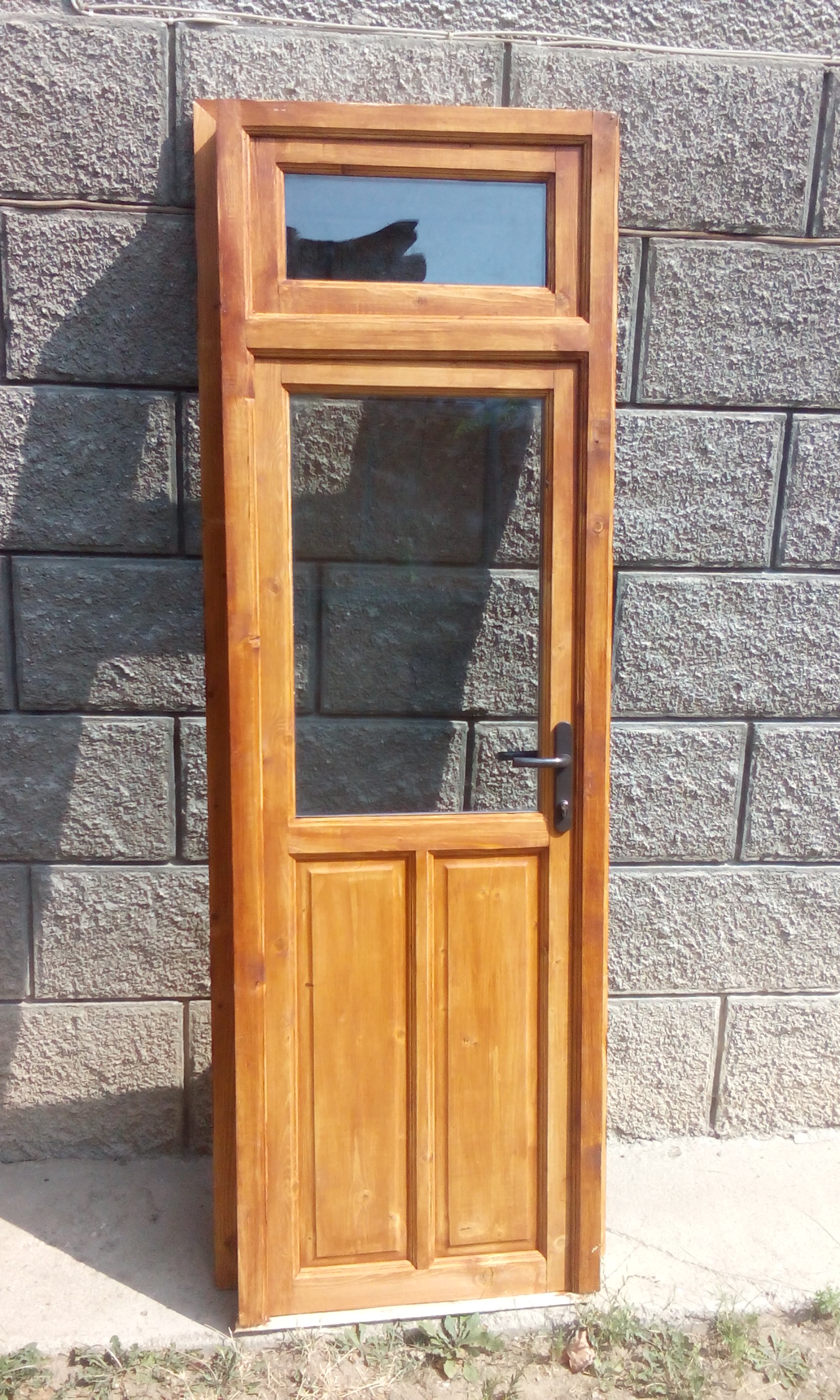

26 мнения в "Врата дървен стъклопакет.Очаквам критика."
На мен ми харесва.

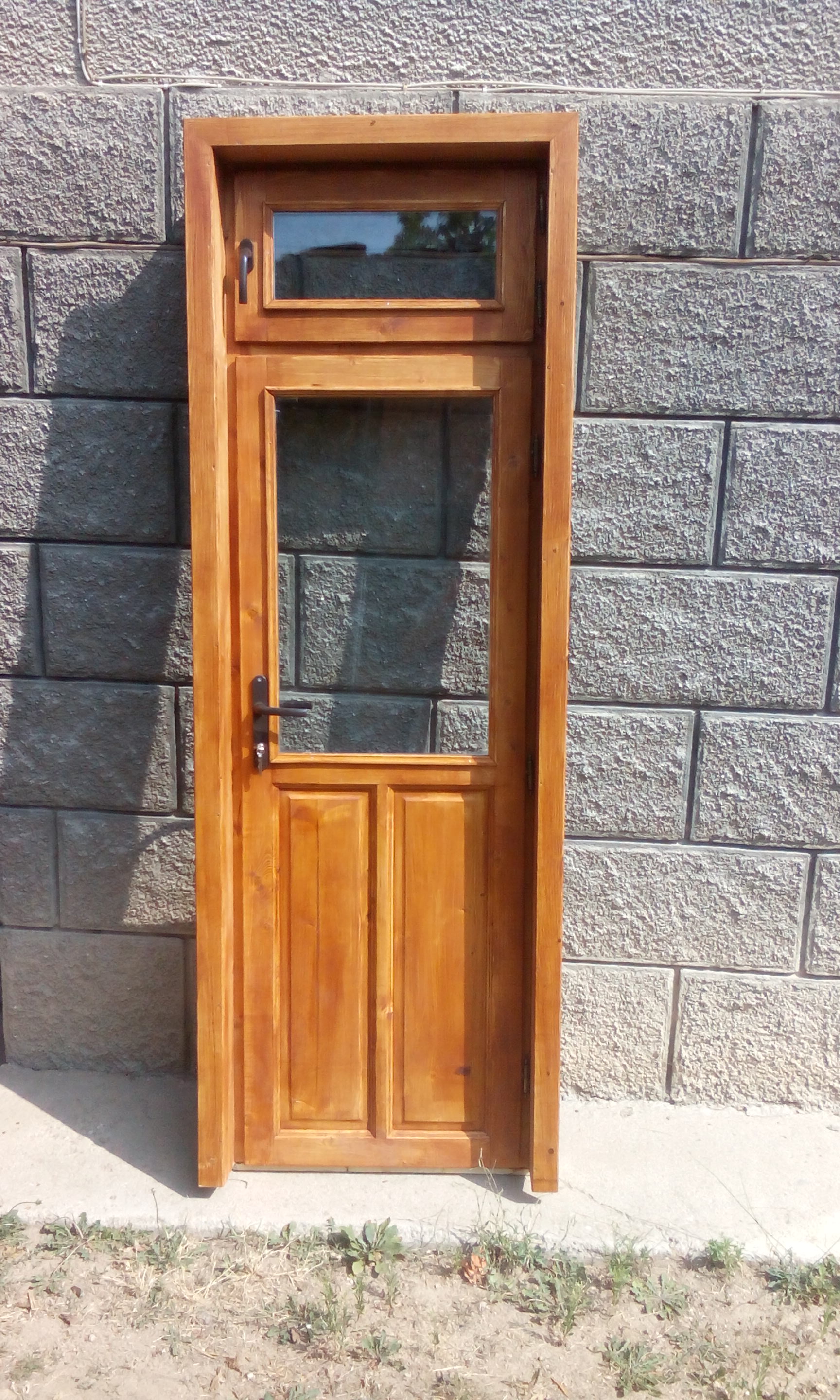

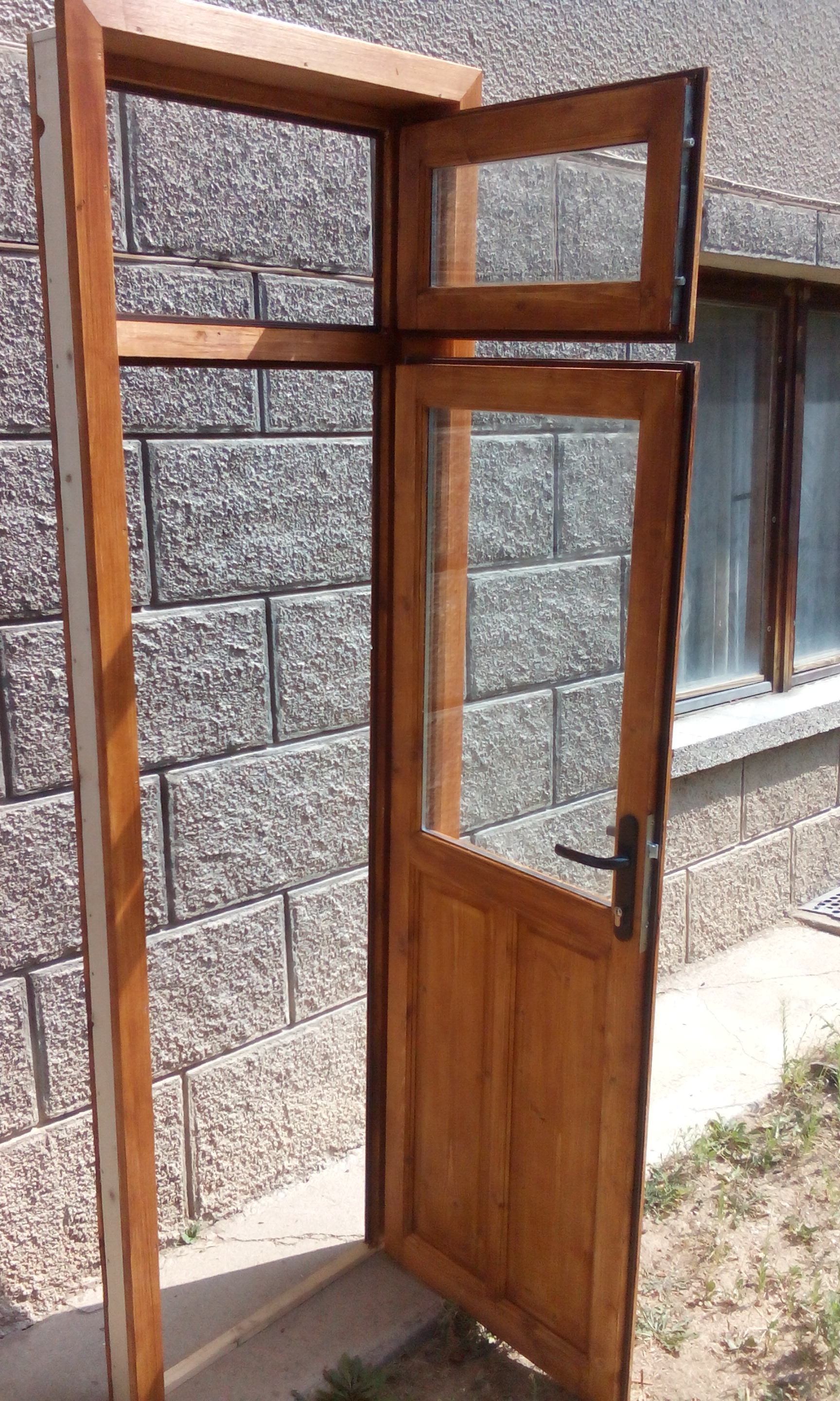

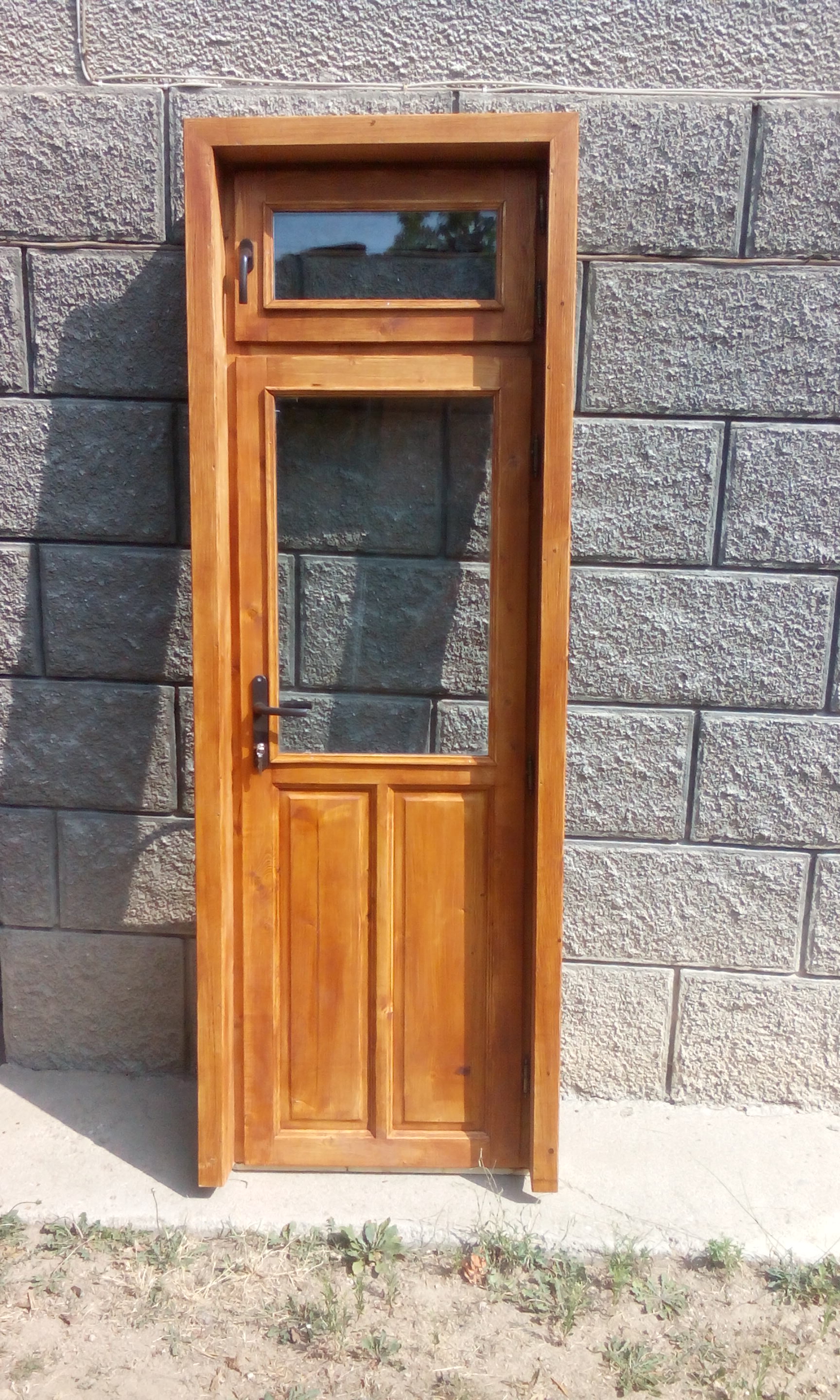

Моите врати ги направих така:
daniel vasev
- Мнения: 211
Тази има 1-2 чепа дали има вероятност да се изметне.
daniel vasev
- Мнения: 211
Фризовете ако бяха по широки се стеснява много а аз използвах сбъркан пакет които го даде клиента а очаквам критика откъм изработката.
daniel vasev
- Мнения: 211
Вратата се води балконска но е за влизане от двора не знам защо е сложена толкова тясна 70 см.
А колеги препоръчайте някои лак с хубав гланц като тези шкафчета в магазините.
