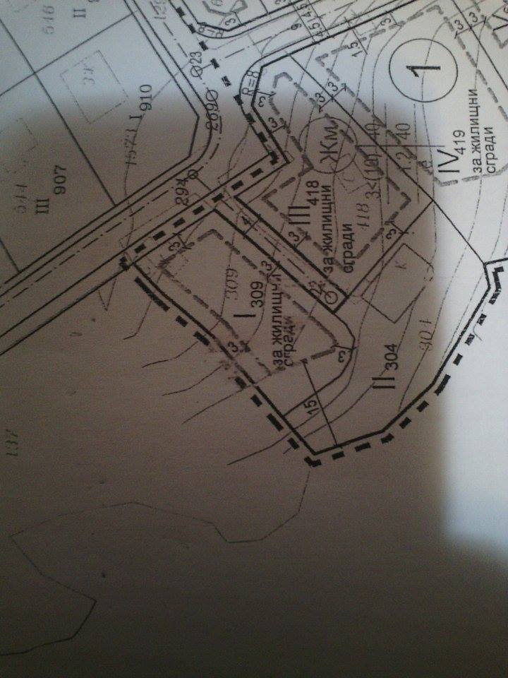

както личи от заглавието дойде и моето време :) До тук сме стигнали до намирането и закупуването на парцела- 600 кв.м. с лице на север 16 м.. Сега следват да се решат няколко важни момента преди да пристъпим към оформянето на документацията и прочие. Първият ми въпрос е следния: за 300 квадрата РЗП кое излиза по изгодно финансово - 3 етажа по 100 или 2 етажа по 150 квадрата? Условията са за 2 жилища с отделни входове. Примерно при 3 етажа най-горният да е за тъщата а долните два за нас. Или при 2 етажа да се делят около 1/3 за тъщата. Парцела е с лека денивелация и почти правоъгълна форма. Мази не искам. В подпокривното искам обитаеми помещения и резервоари за вода (което предполага плоча). Прилагам РУП-а (нашето е 309).

Плътността не позволява 300 квадрата на един етаж - 40% застрояване и 40% зелени площи. Има и нещо друго - от източната страна в тясната ивица, която се явява път до имота под моя, има едно кръгче, което обозначава стълб за високо напрежение. Същия има и от западната страна на парцела, в зелените площи, като самите жици минават над южната част на имота. В тази част не ми е позволено да вдигна нищо над 2м. и там съм замислил да направя басейнчето. След като ми забият колчетата за границите, ще знам колко точно от южната страна ми е неизползваемо за постройки. Другото, което искам да предвидя е, че след време тъща може и да няма :mrgreen: и тази част, която в момента предвиждам за нея, трябва е да е самостоятелна и несвързана с двора много, много, за да може да се дава под наем.

Мммм аз гледам от към функционалност, а това какво би си мислил някой за мен според къщата ми изобщо не ме вълнува :) Примерно в конкретния случай плюс на третия етаж ще е гледката над цял Евксиноград и морето, а минус (за тъщата), че като одъртее трудно ще се катери до там. Че ей такива работи да си говорим предпочитам а не накъдето ти насочваш темата.
Едит: Чефо ме изпреварил за катеренето... :)
Как го виждаш на закрито Чефо? Щото мене тия жици над парцела ме ограничават, а фермер не ми се става да сея домати и картофи, та там друго не се сещам какво да направя.
