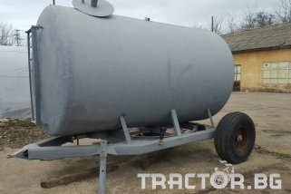

Това е цистерната -9 кубика събира. Какви по точно трябва да са маркучите за капковото.Не е проблем да се раздели системата на няколко кръга

Цистерната е стара и на самотек няма да стане.Има цистерни които имат мотор задвижван от кардан а той от скороснана кутия на трактора и от там идва налягането. Варианти има но незнам кой е евтиния. Обади се в представителство в john deere и питай за маркучи за капково ф32 меки са, че има и едни корави но на теб ти не трябват. Като цяло поливането в земеделието е много скъпо. Мога да ти дам съвети и да помогна но е много за писане. От къде си?
