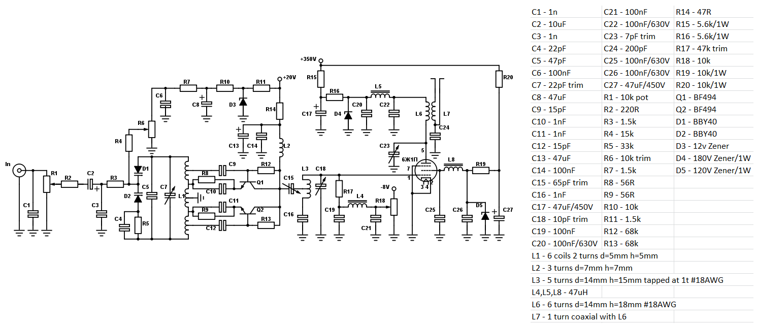

thebugger - специалист
Аз за сега повече от 20-30mW не съм успял да предам, а и работя по него предимно вечер. Така или иначе, ако евентуално направя нещо, няма да го ползвам в София. Сега по темата, захранването съм го филтрирал изключително добре и блокиращи дросели съм наслагал. Не мисля че проблемът идва оттам. Кварцова стабилизация не съм замислял, досега все съм си мислел, че стабилизацията ще е твърде добра и няма да постигна достатъчна девиация. Аз друго си мислех. Тези хептоди не са ли много мръсни лампи със всичките тия решетки все си мисля че са много нелинейни? Аз мислех нещо подобно по въпроса. Един обикновен генератор на Хартли (добре екраниран) или евентуално кварцов генератор както казвате, макар че това не знам как ще стане и една отделна реактивна лампа. След това едно буферно стъпало (за което ще ми трябва малко помощ, защото не съм сигурен как да го направя, но имам доста високочестотни лампи, като EF80, ECC85 и т.н.) и накрая като усилвател на мощност схемата която прикачам. И още един въпрос, как по дяволите да настройвам капацитета на променливоте кондензатори, без да добавям своя и да дестабилизирам всичко. Имам чувството че е физически невъзможно. Някакви идеи?

Ами нещо такова? Хибридно, ма отвсякъде. Съчетах генероторното/модулаторно стъпало от известната схема ,,Вероника,, ,която всъщност е точно с удвоител на честотата и поне доколкото съм чувал отзиви за нея е била супер стабилна и едно средно сложно лампово крайно стъпало с доста често намиращата се 6ж1п. Като се замисля, мисля, че имам и 6ж5п, която е лъчев тетрод и може и по добре да сработи. Все тая това ще се уточни. Мисля че това е добър компромис, защото транзисторните генератори съм забелязал че са по стабилни, а лампите стават най добре за крайни стъпала. Само не знам дали няма да се създаде някякво несъгласуване на импедансите между лампата и генератора. Все пак благодаря много и ако има още някой съвет относно конструкцията, би дошъл добре ;)

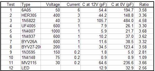

Да, забелязах че на лампите, работещи с високи честоти, често ги екранират с външен цилиндър. Както и да е, отказах се от лампите във ВЧ схеми. Имах малко късмет с 6И1П и това ми е достатъчно. Реших да правя транзисторен FM предавател, по доста известната схема ,,Вероника,, ,но имам една пречка, която е доста голяма. KV1310 се използва за варикап в схемата. Да намеря този диод в България и близко до невъзможно, разгледах където можах за варикапи, но не намирам нищо подходящо. Попаднах на тази картинка и се оказва че BYV26C работи в нужния диапазон, обаче забелязах че диапазона го дават за 1MHz. Та въпросът ми е, капацитетът на диода, зависи ли от честотата или само от напрежението в обратна посока? Защото, ако този диапазон важи само за 1MHz, 100 пъти по висока честота, няма да му хареса :D
nikolovvd - майстор
В старите тунери за София 31, 81 и други, има варикапи, които ще ти свършат работа.
