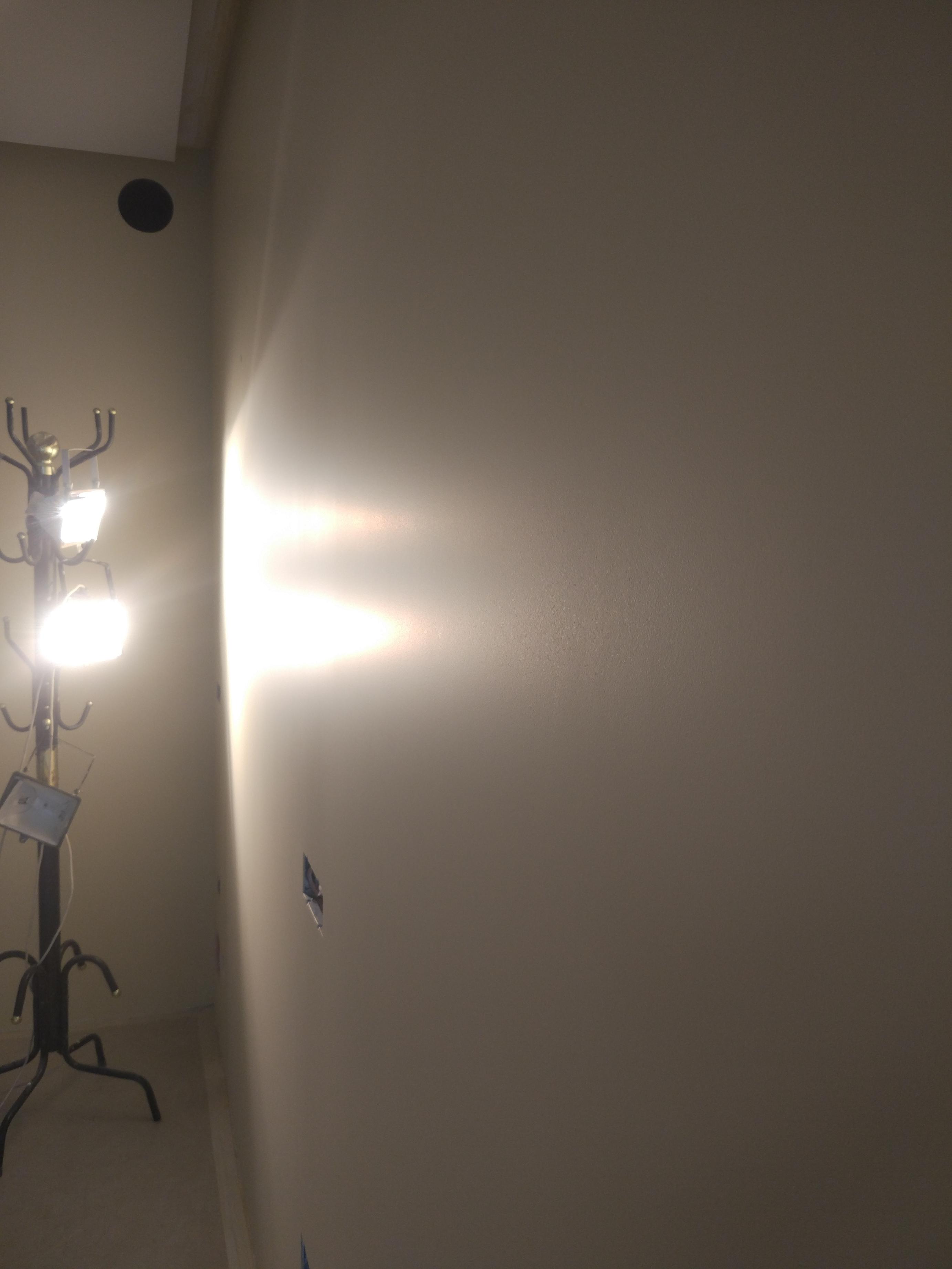

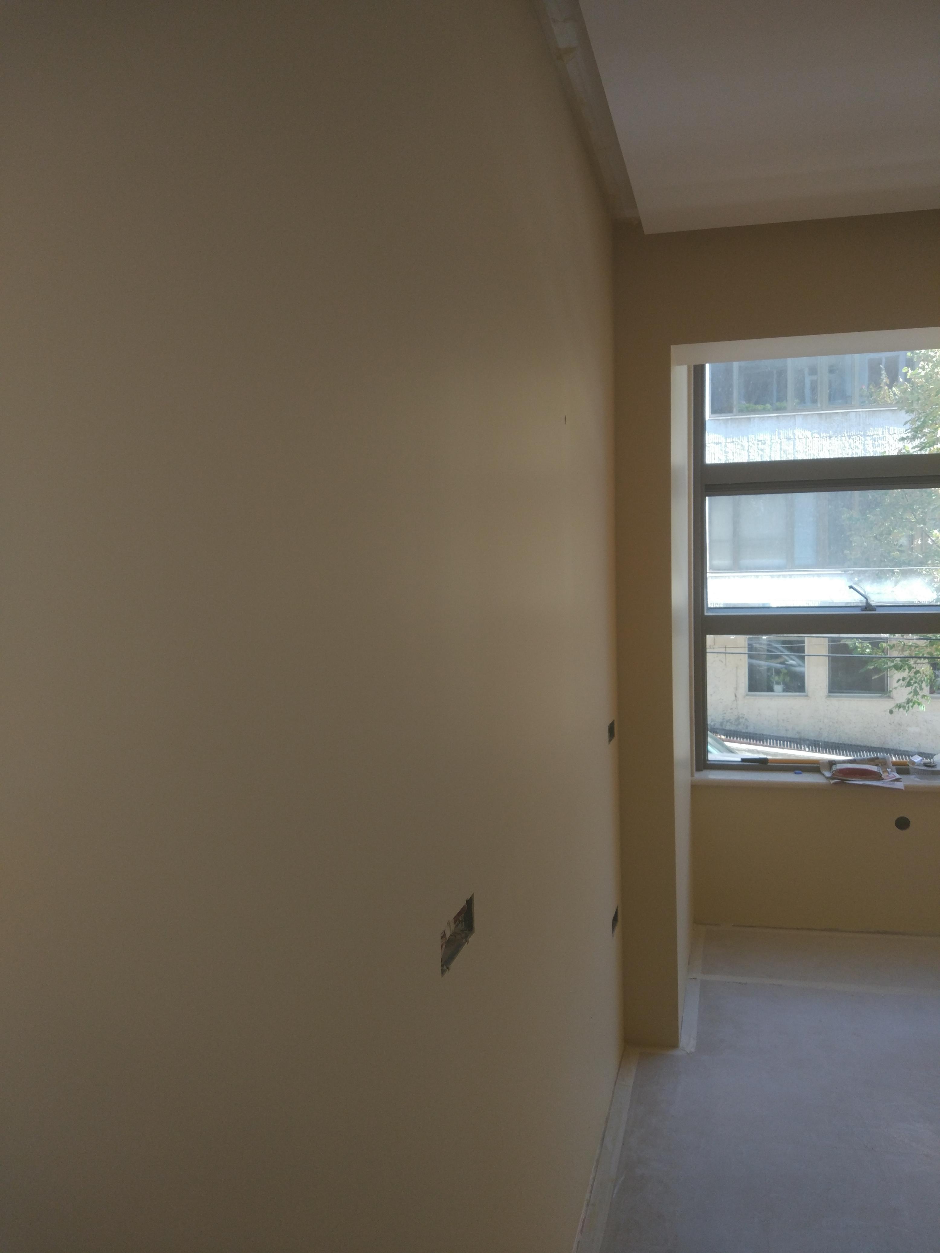

Понеже имах много проблеми при боядисването, да питам специалистите как процедират за постигане на максимална гладкост при вътрешно боядисване.. Боядисваме с Levis Mur с микрофибърен валяк, но за да се "изпъне" боята при нанасянето я кръщаваме с доста вода..може би над 40+℅. Има си покривност и на 4-ри ръце вече реално е готова, но се получиха едни сенки при застъпването докато нанасят боята. Въпроса ми е дали е от "тъмно зеления" бояджия, който я нанася или от разреждането с повече вода..?

Приятел максимална гладкост се постига с машина и определени латекси.Черпи бояджията,че изибщо е имал търпение да ти слага по 4 ръце.При боядисване колкото повече ръце се слагат толкоз по грапаво става та файдата от разреждането ви е нула.Като си искал перфектно да беше взел ОЙКОС или някой с машина...
- Мнения: 15896
nikolov333 написа: ...... Боядисваме с Levis Mur с микрофибърен валяк, но за да се "изпъне" боята при нанасянето я кръщаваме с доста вода..може би над 40+℅.......?Боя не се разрежда, освен в много редки случаи, много мъничко. Ако си забравил кутията отворена и трябва да възстановиш. Надявам се, на тъмнозеления колега си му плащал надник или на ръка, а не на квадрат готова повърхност

n_a написа:Боя не се разрежда, освен в много редки случаи, много мъничко. Ако си забравил кутията отворена и трябва да възстановиш. Надявам се, на тъмнозеления колега си му плащал надник или на ръка, а не на квадрат готова повърхностАре ве
toni_g79 гледам на аватара ти такваз некаква машина. С каква гъстота шприцва латекса?
И аве какви са тея сенки, аз ги не видох. У нас имаше сенки ами си беа от презастъпена и нешлайфана шпакловка. При пребоядисването ги шлайфах със се предната боя, после там докато покрие, че да ми ареса - 4 ръце Дулукс.

И аз така мисля..довечера ще викам едни баш майстори за последна ръка..дано да го маскират малко..

kozl написа: Аре веАбе да не си опитвал със шпакловка да боядисваш?!?А като не мое да изпадне от кутията със шпаклата ли да я вада

E kak да не съм, ама не ми ареса. Предполагам, че не е микрофибърен, щото е на конци, но оставя мънички власинки, които пък мое да се преценяват като микро фибри.
