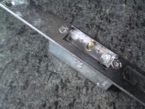

Директно по проблема: в новопостроена кооперация имаме изградена аналоговоа домофонна инсталация с ел.брава за входната врата. Всичко работи добре, проблема е шума от електромагнита в бравата и зумера в таблото с бутоните които смущават съседите на 1-вия етаж, особено в късните часове или рано сутрин. Инсталацията е нова, и не е изгодно да се сменя цялата инсталация на цифрова.
Бравата работи на 12 волта променлив ток захранван от централата. За зумера имам идея - сигнала да стане светлинен, или с резистор или потенциометър да го намаля до поносими граници, по-голям проблем е бобината в бравата.
Има ли вариант това "жужене" да се премахне с филтриращ кондензатор?

Щом за зумера имаш идея, пробвай бравата дали ще работи с постоянен ток или с изправен с грец схема. Ако се намагнитизира и не може да работи, ще се наложи да потърсиш ел.насрещник за постоянен ток.

тук във форума четох някъде за променливотоковите бубини на 220в. че не става с грец защото ще изгори, трябва да пробвам на тая 12 в. ама да не вземе да изгори, че после има да ми пилят на главата ...
С кондензатор няма ли да стане, като филтрите при аудиото?

Не вярвам да е на 220, защото е опасно напрежение. Най-вероятно 12 волта, променливо.
С кондензатор на променливо - не става за бравата. Кондензатора филтрира изправено напрежение. Кондензатор се слага като филтър срещу високочестотно напрежение във верига на нискочесттотно напрежение или обратното.

Първо измери напрежението което се подава. Ако е 12 V можеш да прекъснеш единият проводник и да сложиш един диод, но трябва да е нещо от сорта 1N5400. Той издържа на повече ток.
Чак след него можеш да сложиш един електролитен кондензатор, като "плюса" е към анода на диода, а "минуса" към другия проводник.
Чак до изгаряне на електомагнита едва ли ще се стигне, защото напрежението се подава около 5 секунди.

И в нашия вход е такава система, но мисля, че по-важното е какъв е насрещника.. На нашия има едно "пъпче", което се притиска от езика на бравата и е предназначено да елиминира нуждата от задържане на бутона за отключване от апартаментите. Т.е.след кратко натискане бравата се освобождава и не е нужно задържане на бутона за да отвори чакащия на входа. Друг въпрос е, че съседите си го държат натиснат и затова бръжди дълго..а те чакат да се отвори вратата и даже питат "отвори ли се" и докато не им отговорят утвърдително не пускат... :axe:
П.П.По-скоро пробвай вашия, ако е такъв, най-добре е да се ползва някоя схема за времезадържане, която да подава моментно напрежение и да го прекъсва примерно след 1 сек.до следващото натискане на бутона от апартаментите..

Колегата не е споменал, но според описанието входната врата се отваря с т.нар. чипове и самата електроника подава 3-4 секунди напрежение на бравата. Гледам, че вече на доста места са сменили тези брави с магнитни. При тях май с електромагнита се елиминира магнитното поле на постоянния магнит и така се отваря. Напълно безшумни са.

Точно така е..с магнитните е безшумно, но пак казвам, ако насрещника има "пъпче", което позволява отваряне след кратко подаване на напрежение, нищо не пречи да се ограничи времето на подаване на напрежение до 1 сек.за да не бръжди дълго..няма значение дали напрежението се подава от централата или от бутона на домофона на комшията, стига насрещника да е такъв..
насрещника е азиатски, само не мога да разбера от близкия или далечния изток.
Работи с напрежение 8-12 в. променлив ток. Панела с бутоните за звънците е с чип-четец, като се чекира чипа, от централата се подава 10 волта променливо напрежение за 1-3 секунди и избутва езичето на бравата.
Направих грец от боклуците, свързах го, изправя тока, но бубината не се задейства.
В последствие на насрещника открих отбелязано с набиване - 12V AC т.е. работи само с променливо напрежение.
Порових се по нета и на много места има насрещници които работят и с променлив и с прав ток.
За сега положението остава същото докато престане да работи.
