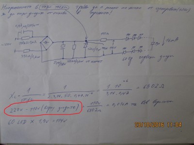

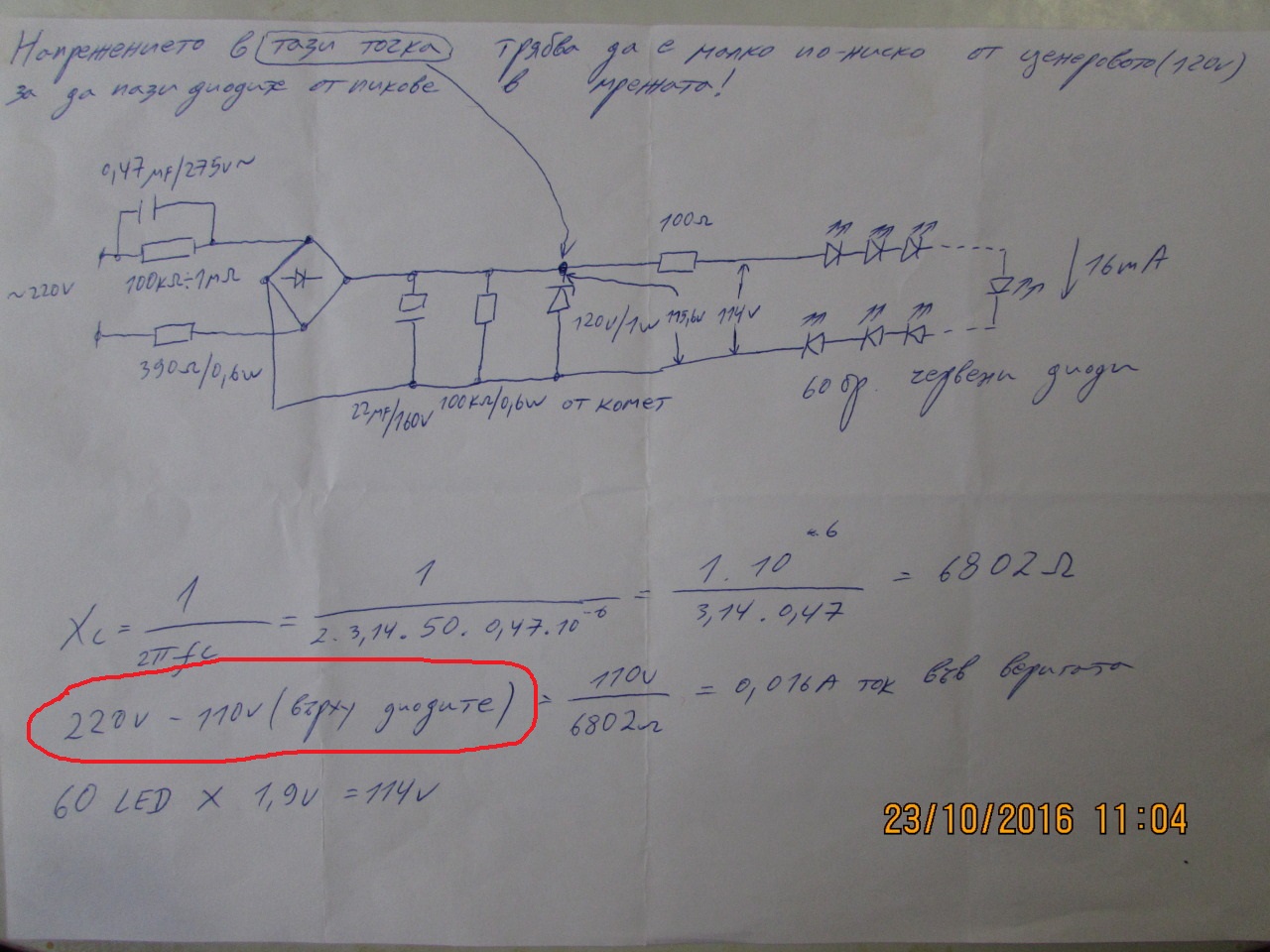

Ето една схема, която е изпитана и работи безпроблемно и в твоя случай трябва да се променят само входния гасящ кондензатор и защитния ценеров диод:
При нея стойностите са за 60 последователно свързани червени светодиоди. В твоя случай искаш да свържеш 100 червени светодиода и е най-добре да ги разделиш на две групи по 50 светодиода свързани последователно. Схемата трябва да се изпълни два пъти. Добре е светодиодите да работят при около 16 милиампера за да има запас по ток(те и без това при повече ток съвсем малко си вдигат интензитета, а почват да греят и им се скъсява живота рязко). при такъв ток напрежението в права посока на един светодиод е около 1.9 волта. Преизчислил съм стойностите на входният кондензатор за твоя случай:
Uin=230v , F=50Hz
Iled=16mА
Uled=50 . 1,9v=95v
Xc=(Uin-Uled)/Iled=(230v-95v)/0.016A=8438Ohm
C=1/2 . 3,14 . F . Xc = 1/2 . 3,14 . 50 . 8438 = 377nF
За ценеров диод може да се използва 100 волтов / 1 ватов 1N4764A - остави крачетата дълги да може да се охлажда при нужда
За гасящ кондензатор трябва да се използва полипропиленов X2 кондензатор. Може да се направи комбинация от два успоредно свързани 150nF и 220nF.
Успоредно на резистора от 100 ома, който е последователно свързан на светодиодите се мери напрежението и оттам се смята тока през веригата.

Формулата за изчисляване стойността на токоограничаващия кондензатор не е правилна.
В конкретния пример 110-те волта трябва да се разделят на 1,41 ( за да получим ефективна стойност).После от 220V се изважда получената стойност( в случая 77,8V) и се продължава по описания метод.

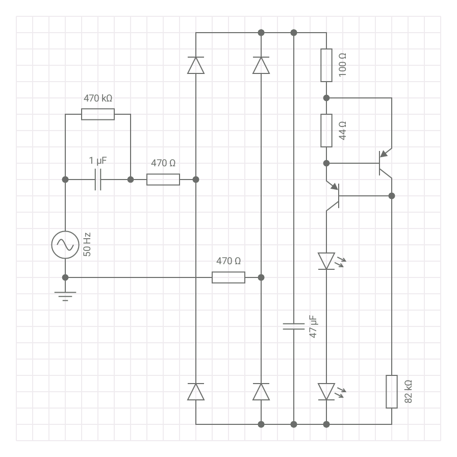

thebugger - специалист
Може би примерно нещо такова. Това е за 100 диода по 2V, с ток 16mA (попринцип са на 20mA, но така ще им удължиш живота и ще дадеш малко резерва от претоварвания). Източника на постоянен ток ще ограничава тока много по разумно от просто един пасивен резистор. И все пак схемата си остава опасна. Забележи че след греца нищо не се заземява към защитния проводник от мрежата защото това е предпоставка за късо съединение на едното рамо на греца. Транзисторите ги избери, с Vceo 1000V, и им сложи някакво охлаждане способно да поглъща поне един два вата. 100-200мА бушон на входа е ненужно да казвам че е абсолютно задължителен.

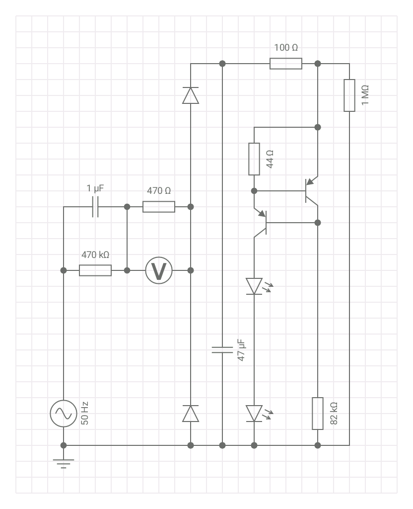

Пробвай нещо такова. КПД-то му е по ниско от греца, защото единия полупериод ти пропада през долния диод, но ти дава възможност да заземиш схемата правилно и намалява опасността от токов удар. Източникя на постоянен ток, заедно със опорното напрежемие на светодиодите, ще ти даде стабилизирано напрежение на около 200V, със възможност до 220VDC, и ще предпази светодиодите от евентуално пренапрежение, при изгаряне на някой от тях. Разликата ще се разсее от транзистора. 470омовият резистор го дай на 5W да си сигурен, бушон на 100% на входа, а 100омовия резистор го дай на 1/4W, ще послужи за ,,жертвоприношение'' при евентуално късо съединение на изхода. Диодите нямат пиков ток по висок от 100мА, така че и най обикновени 1N4007 би трябвало да свършат работа, а за транзисторите, купи нещо хубаво, застраховай се, примерно 2SC3150 и им сложи малко охлаждане. И ако схемата ще е постоянно включена, смисъл да не се обръща кабела в контакта, можеш да замериш веднъж фазата къде ти е и да го направиш без опасност. За мигачката със другите светодиоди, виждам два варианта. Или мултивибратор за високо напрежение със транзистори или лампи, или да понижиш напрежението на 10-15V и да подкараш един 555 таймер да ти управлява мигането.
