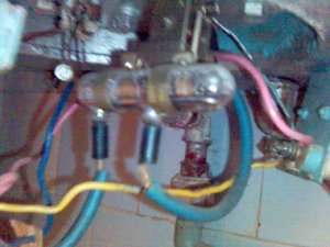

Тръгнах да махам бойлера и се натъкнах на ампула с живак, която си нямам идея каква функция върши. Къде мога да я предам, защото не ми се хвърля на боклука да не отровя някой клошар.
crez - майстор
Тя служи за включване и изключване на нагревателя. Това е най сигурния превключвател. Не прави нагар на контакти, не залепват, не се стопяват както на релетата и контакторите. Старите бойлери и лилипути имат такива ампули. И днес в света на електрониката все още в някой прибори се използват живачни ампули. Моя съвет е,не я унищожавай свали я внимателно увии я с памук и я сложи в здрава добре затворена дървена или метална кутия. Аз пазя две такива ампули все ще потрябват за нещо. Ако толкова искаш да се отървеш от нея закопай я в земята на 30-40 см. без да я чупиш.

В природата той е в свободно състояние, ползва се така както се добива, само ака е необходима голяма чистота (за зъбни пломби и в златардтвото) допълнително се пречиства. Така че ще е на сигурно място в земята. Той има и още едно удивително свойство попаднал свободно в земята по микро пукнатини потъва (закопава) се дълбоко в нея. Чувал съм че това му свойство го използват при копаенито на кладенци за вода, по точно да направи път на водата.

това е идеален прекъсвач и датчик за ниво от него може да се направят много приспособления според мен не е за изхвърляне :?

живака се неутрализира със сяра на прах

Сярата не го прави по-малко токсичен живака.Посипва се със сяра само когато е разсипан някаде с цел по-лесно да се събира!
