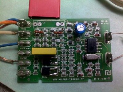

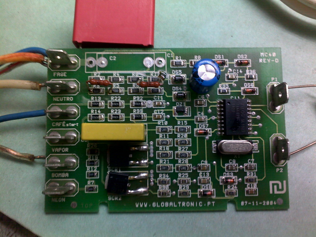

Спря да работи помпата. Разглобих я и меря съпротивление на помпата 2,14 мегаома :? Защо така :? Гледам тука в тоя форум има и схема на у-вото, но нещо грешни надписи отдолу. Чини ми се, че Бомбата и нагревателя са разменени. В тая схема има диод на Бомбата :lol: Може би за това съпротивлението е таквоз :? Ма не помня, че мерих няколко пъти та явно не се е случило да обърна сондите.
Обаче като и подадох директно напрежение помпата работи с ток 306 mA. Та явно причината е в управляващата платка, която свалих от машината.

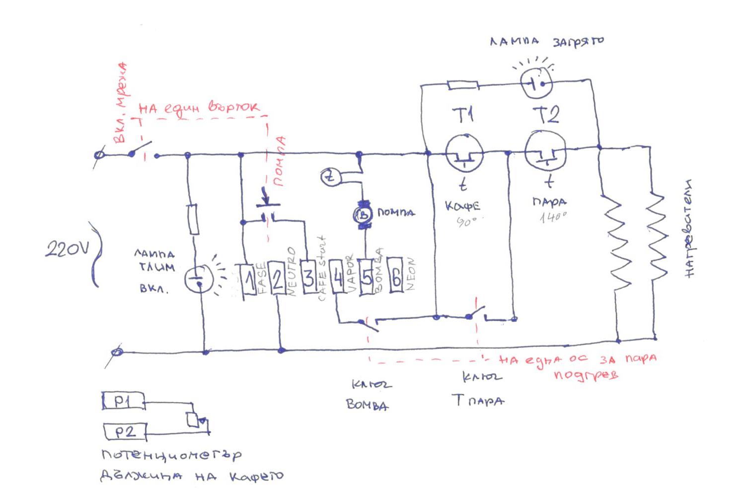

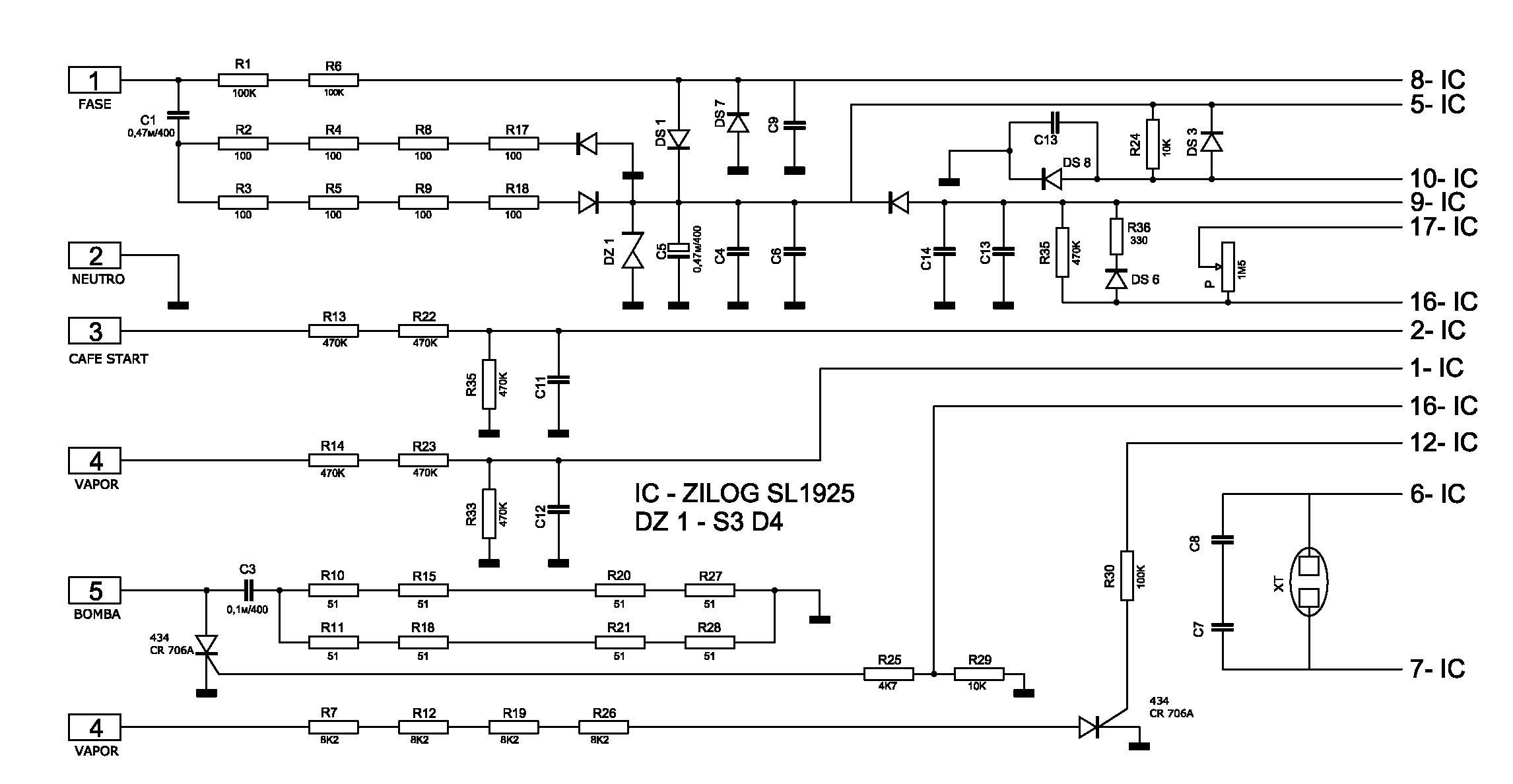

Ето и схема, която надрасках от плетеницата с жици.
Схема BRIEL ES38A.jpg (82.13 KиБ) Видяна 5631 пъти

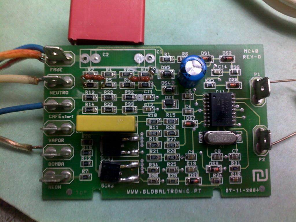

След проверка - тест платката сработи. После и машината.

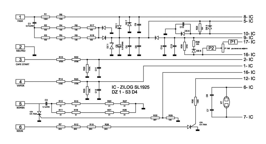

Ето и схемата на платката
Понеже нямах SMD резистори и пойнах що имах. Кондензатора беше спукан. Запоих същия размер, но 0,33 мкф.
Напрежението на ценера излезе 4,15 волта. С кондензатор 0,47 мкф излиза 4,3 волта.

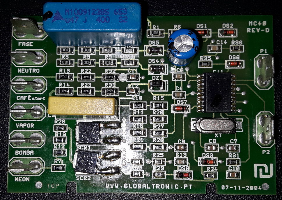

Машината пак се повреди.
Този път прекъснал беше R5.
М-у другото забелязх си грешка в обозначението на С5. Кондензатора е 220 мкФ/25 волта.

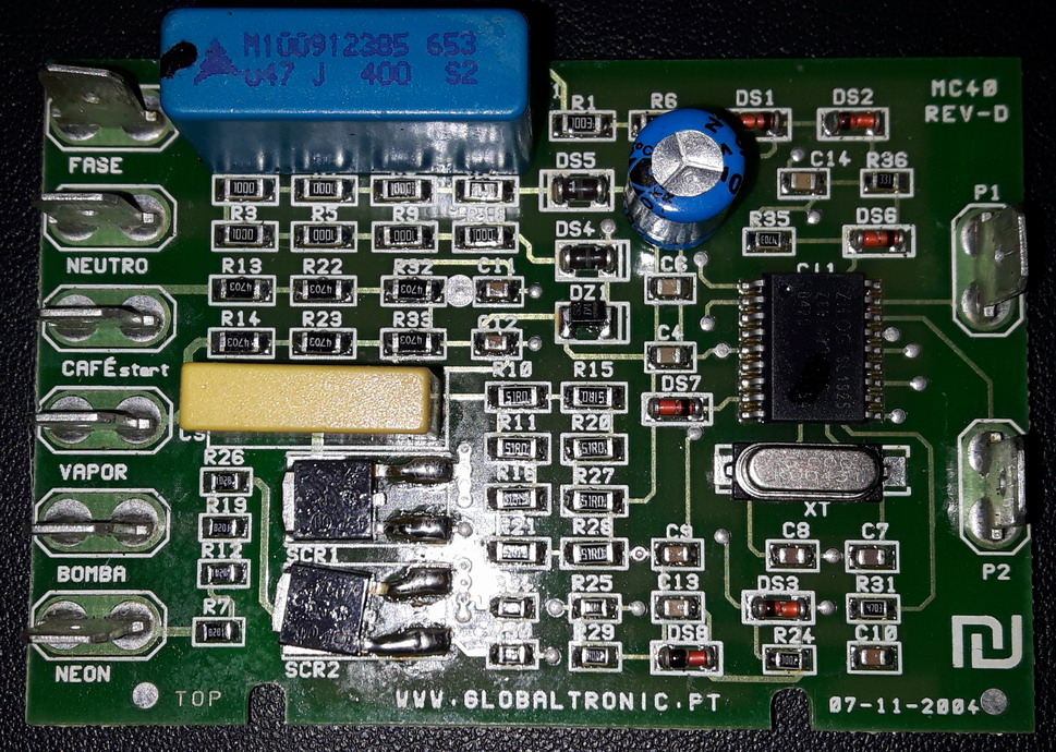

kozl - майстор

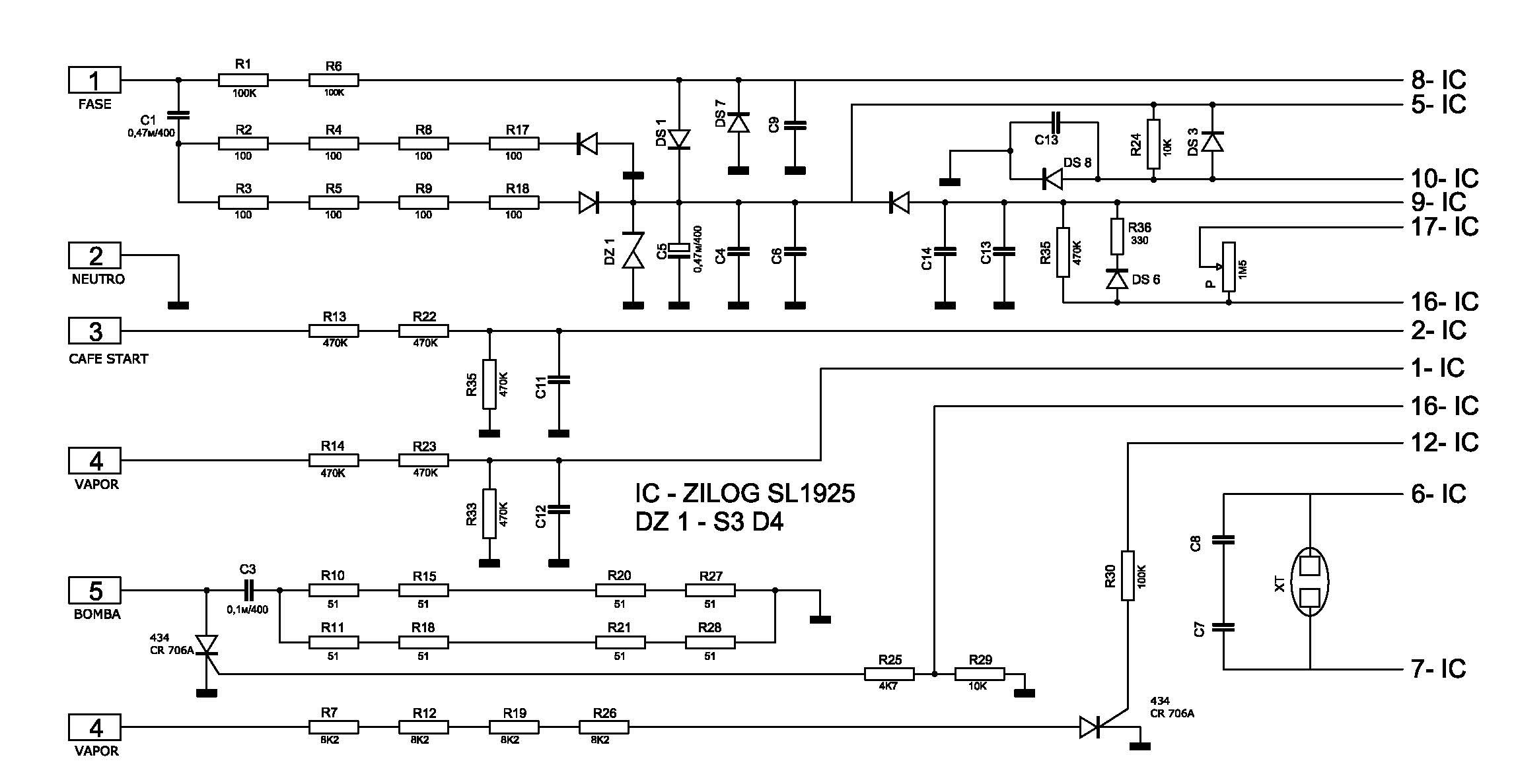

И пак повреда. Пак прекъснати резистори в групата (R2-R4-R8-R17/R3-R5-R9-R18). Обаче си открих грешка в схемата. Поправена схема:
BRIEL S38A_plate.jpg (97.59 KиБ) Видяна 4841 пъти
Тези резистори са по 100 ома 4 последователно свързани в група. Така пък двете четворки са паралелно свързани и резултата е резистор със съпротивление 200 ома. Аз разпоих групата и сложих 4х200 ома на 1/2W - некакви налични не са за печатен монтаж.
При демонтажа и монтажа се разпаднаха врътките и сега сме с нова кафемашина. За тази ще търся врътки кога време остане, за да възкръсне или............

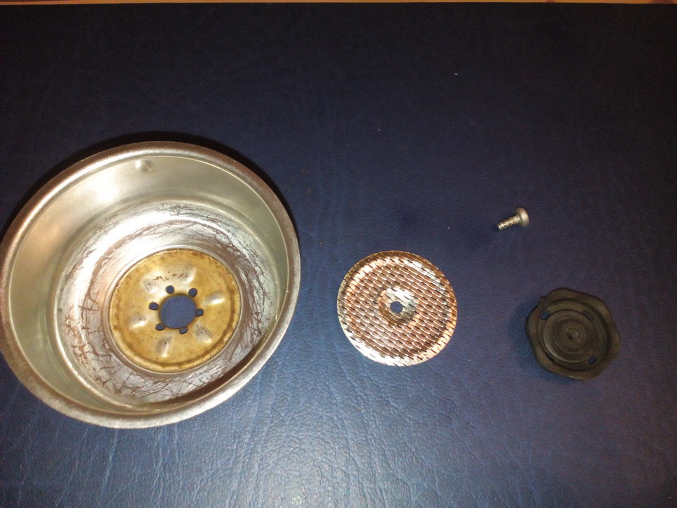

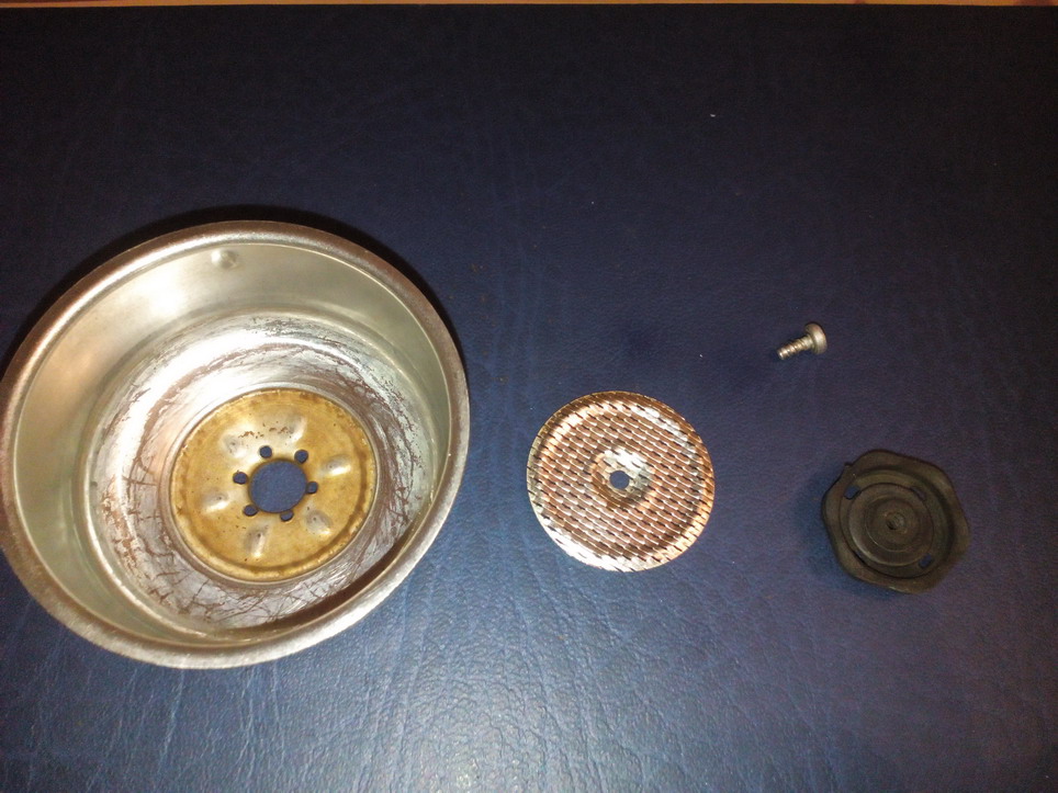

На Бриелото се запушваха отворите на цедката от кафе, домашно смляно на мелачка тип бързообортен ротационен нож. Поради липса на части (на бриелото цедката е рзглобяема и подменяема към канчето за ръкохватката) след запушване съм я отпушвал с игла. Така забравихме за домашната мелачка и купуваме мляно кафе.
И понеже темата е за Бриел, ето цедката:
Липсва "О" уплътнителния пръстен де произвежда пяната щото се разпадна. И такъв пръстен не намерих по резервните части и сложих два един над друг от комплектите, но така се влоши пяната.
Да липсата на резервните части ме отказа и от дъртата кола.
lyubohar - майстор
Мисля,че крема-пяната зависи от една пишка на дъното на ръкохватката.
Поне в 2 от машините ми е така.При твоята явно е тази разпаднала се гума.
На сегашната ми GAGGIA цедките-2 на брой-в ръкохватката и над нея постоянно се запушват.
Ползвам фабрично смляно кафе.
Изчиствам ги с нагряване на котлона.Всичко изгаря и пада.
Първоначално пробвах и аз с игла,но се изпонабодох.
