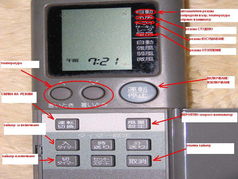

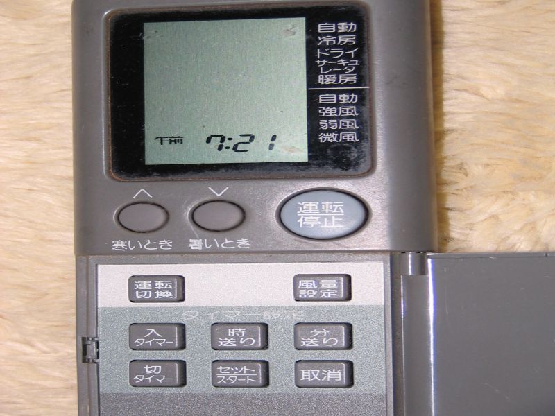

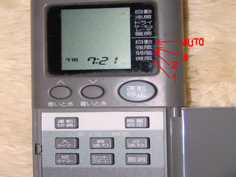

Купих си климатик втора употреба марката е корона. Дистанционното е на японски пълно е с йероглифи. Колеги помогнете да го разбера аз ще търся начин да го снимам и да го побликувам тук но по късно. Предварително ви БЛАГОДАРЯ.

Поупражних си малко японския....
От останалите бутони един е със сигурност за управление на клапата, един сигурно има за сверяване на часовника.... Като знаеш тези ще си намериш какво правят останалите. Успех!
