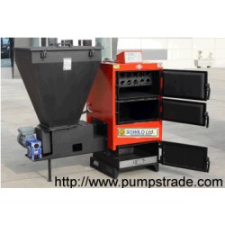

Здравейте, имам турски автоматизиран котел на въглища, сега си взех безжичен стаен термостат http://elkom-express.bg/стайни-термоста ... s-rt300rf/ , свързах го както пише в упътването но не иска да работи моля ако някой е свързвал такъв да сподели?

Ще работи и още как .Там където се свързва дилемата на котела - имаше ли мостче .Ако - Да трябва да работи , ако Не значи иска в менюто на котела да се настрои .Как свърза самия термостат .
