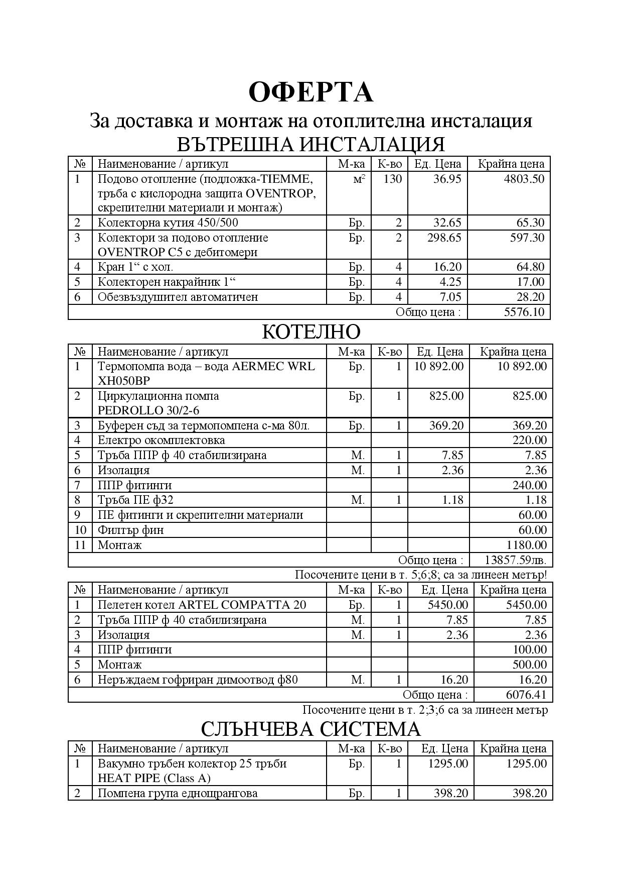

Веднага се свързах с фирмата която ми направи оферта за отоплението на къщата и ми казаха че е твърде недостатъчно , понеже ми трябват 3куб/час и в такъв случай преминаваме на пелетен котел.
Става въпрос за 3 етажна къща, като 1-ят е приземен по 78кв.м. етажа с вътрпни стълби. В приземният етаж ще се отопляват само 2 стаи (другите едната мазе другата котелно). Първият етаж кухня трапезария и хол в едно, и баня с тоалетна. Вторият етаж 3 спални и баня с тоалетна. Къщата ще е с 10см EPS и 5 камерна двоен стъклопалет саламандер. Водно подово и слънчева система с вакумно тръбен колектор 25 тръби. Като бяхме предвидили и водни конвекторни радиатори по 1 за всяка спалня (с тези в приземния общо 5), 2 за хол+трап+кухня), 1 за терасата (антре) и един за вътрешните стълби, които щяха да спомагат за преходните сезони за отопление и лятото за охлаждане.
Прилагам и офертата, компетентните да кажат добре ли все пак като цена като е заложена с ТП вода вода или пелетен котел.

1115 - специалист
bogi_86 написа:
Между другото как ви се виждат цените които са ми дали за офертата. Благодаря
Не съм вещ в нещата, но три позиции от офертата ти купувах лятото.
Колектор с дебитомери, на рехау обаче, неръждаема гофрирана тръба dn16 и дифернециален термостат дт3.1
Взех ги чисто нови от олх на цени - 270лв / 2.33лв/м / 60лв
Т.е. ако се поразтърсиш ще вземеш много от нещата по-евтино.
