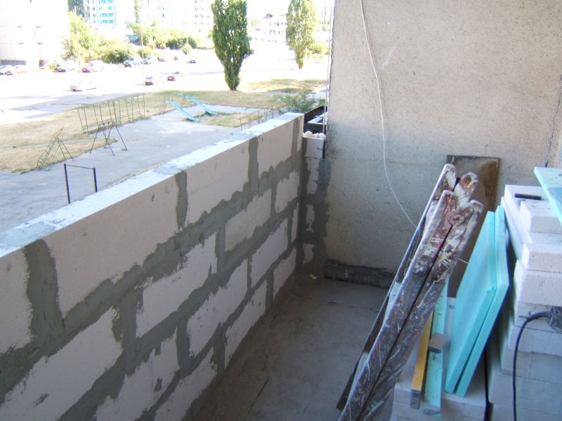

Реших да си изидам терасата сам , щото ми писна да чакам да се освопбодят майстори , а и цените които ми обявяват не ми харесаха .
До колкото разбрах ютонга се лепи с теракол . Между парапета и ютонга ще залепя изолация - нея пак с теракол . От едната страна обаче където хранича с комшията тои е напражол едни ламарини и там изопацията незнам с какво да я залепя за ламарината - с монтажна пяна ще стане ли ?!
Въпроса ми е какво да лепя изолацията за ламарината ?!

Ето до къде стигнах но имам притеснения за продължението, трябва да изграда джа "колонки" от ютонг от двете страни , но ме притеснява стабилноста им , даите съвети как мога да ги укрепя . Аз мислех да взема арнатура 8 мм да оравя дупки в ютонга и да ги нанизвам ?!
velsi - Почетен майстор
Да, става така. Ако имаш възможност да дупчиш стената (подходящ инструмент) можеш да сложиш и напречни железа в съществуващата стена.

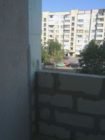

Ами от едната страна ще мога да сложа и напречни, но от другата ( там където се вижда зелената излолациа) немога защото , там комшичта си е правил неговата тераса с ламарина . надявам се да стане само с вертикални , мисля да са по около 10 см , и да влизат по 5 в едната тухличка и 5 в другата , а най отгоре понеже нама да мога ще сложа пяна между горната тераса и последното блокче . Така си ги представям нещата - ако бъркам - казвайте, че тези процедури са ми далечни !?

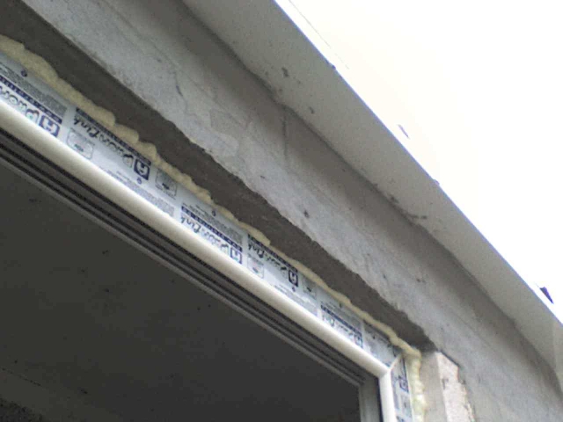

За завършване на терасата отгоре ти препоръчвам да сложиш задължително козирка. Ние слагаме алуминиева подпрозоречна дъска, но ако този вариант ти се вижда скъп може и с обикновена поцинкована ламарина. Първия вариант е по-добър, защото профила е идеален за целта, а алуминия е на практика вечен.

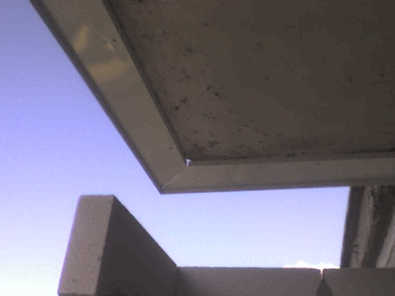

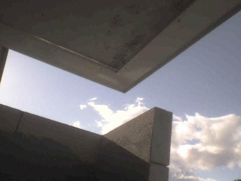

Незнам за скъп , но от горната тераса има един доста голям зъб който няма да ми позволи може би?! Или това мога да го сложа и зад него , по принцип - как се прави зидарията която е над прозореца на показаната от теб снимка ?! И аз си мислех дограмата да стига до горната тераса - като отгоре има така наречения уширител за да мога да си напраявя и окачен таван - понеже горната тераса не е затворена и се опасявам от конденз?!

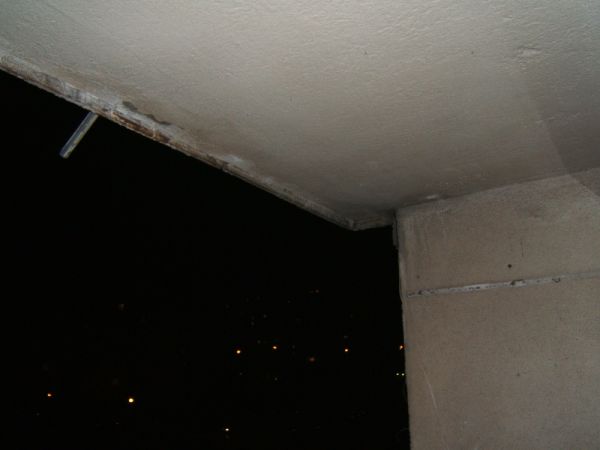

Понеже почетох тук в секцията разни теми , дали ще мога ютонг с дебелина 10 см , да го срежа и на височина 10 см и да го залепя за тавана с теракол ?!Така отвора за прозорец ще ми стане с височина 153см а аз искам прозорец 150 и мисля че ще е перфектно. Та мога ли да ги лепна тез парчета като ги подпра с нещо докато изъхне , или трябва като един от колегите да слагам винкел под тях - и ако трябва да слагам винкел ако е дълъг 3 мерта ще има ли някакъв проблем откъм овисване ?!

Подпрозоречния профил има такава форма, че спокойно заобикаля въпросния "зъб", а и си има необходимия наклон. На моята снимка също има зъб, но не се вижда, защото профила го закрива. Хванат е с дюбели в бетона на тавана.
На моята снимка пространството над дограмата е отлят бетонен пояс. Нещо като щурц или трегер. Как ще се нарече няма значение. Виждал съм изпълнение и с дървена греда. Може и да се залепят блокчетата както ти мислиш. Смятам, че ще стане, но другите начини са по-правилни. Ако се спреш на варианта винкел нищо не ти пречи с няколко дюбела да го захванеш към тавана за да не увисва. Макар, че то няма да е точно винкел, а някакъв по-масивен П-образен профил и такава опасност (от провисване) едва ли ще има.
