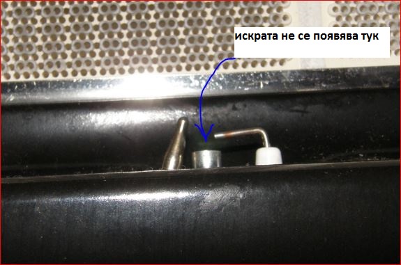

Здравейте имам проблем със запалването на отоплителна газова печка дипломат с две думи е цяло приключение да успея да я запаля. Видях че има подобна тема във форума и я изчетох но мисля че проблема при мен е по различен макар че може и да греша, затова искам мнения от хора които са се занимавали с това. Направи ми впечатление че когато натискам бутона за запалване искрата не се появява отгоре на изхода на тръличката от която излиза огъня а като погледна отгоре виждам че има искра някъде в основата на пиезо запалката та въпроса ми е така ли трябва да бъде?

Спукана керамика най вероятно, замърсяване или друго там отдолу. Без разглобяване няма да мине.
Керамиката в случая няма нищо общо ;)
Просто искрата не е където трябва.
kozl - майстор
Керамиката е изолатор издържащ висока температура. Така че има много общо с изолацията, а проблема е в нарушена изолация и искрата пробива в най слабоизолираната точка.
Пробвай да изкривиш електрода и да го приближиш към дюзата. При този тип пиезокерамични запалки, раздалечаването на електрода от масата на дюзата повишава съпротивлението на прехода и искрата избива другъде, където съпротивлението е по-малко.
Но пък и намаляването на луфта намалява енергията на искрата и има вероятност да не запалва газта.
sspoko - специалист
Оказа се че се е спукала керамичната изолация на електрода които подава искрата и затова искрата е излизала в основата /от спуканото място/ как и защо се е спукало нямам обяснение но това беше .
