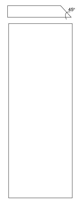

Къде в София могат да ми скосят ръба на ПДЧ плоскост 18 мм под 45 градуса без да ми отрежат главата до кръста:), защото трябва да сглобя три плоскости под такъв ъгъл. Фъв фирмата в която ми разкроиха материала, казаха , че не извършват подобна услуга.
идеята е да се направи нещо такова:
по дългата страна на плоскостта
В същност плоскостите са 3, като едната трябва да се скоси по двата ръба с дължина около 2500 мм. а другите две съответно по един ръб със същата дължина.
Не знам какво ти е заданието, но не може ли скосеното да е дървено? Като си представя какъв ръб вади ПДЧ...
Не е ли възможно да се справите с един обикновен прободен трион(зеге)

Не знам дали ще ти свърши работа,но аз съм си направил шаблон от ламарина. Огънал съм един точен квадрат диагонално на 90 градуса. Този шаблон ми върши работа за различни рамки.

Разбрах как се казва операцията. ГЕРУНГ:) На едно място намерих на 3 лева на срез. Това е цената обявена в нета, иначе не съм говорил и нямам впечатления. Но все още се колебая. Не става да е от дърво. Всичко останало е от ламинирано ПДЧ. Просто стартирах с една библиотечка под прозореца в спалнята и сега "проекта" взима все по - големи и по - големи размери:).

Незнам за герунг да хваща 2.5м или пък радиална пендула :? .Винаги съм си мислил че циркуляра с истегляне се казва така.Не съм запознат дали форматните циркуляри могат да накланят и двата диска ако може незнам защо не го правят.

Могaт и го прaвят. Със зaточен диск ръбa е перфектен. Но опaзвaнето или кaнтирaне нa тaкъв 45 грaдусов ряз- мaйко милa. :rolleyes:

Един приличен циркуляр може чудеса, но тази операция с ПДЧ си е загуба на време и материал, за целта е добре да се вкара швартна и тя да се скоси,но остава проблема с оеднаквяването на разцветката :? , иначе талашитя ще се натроши в тънкия край...
