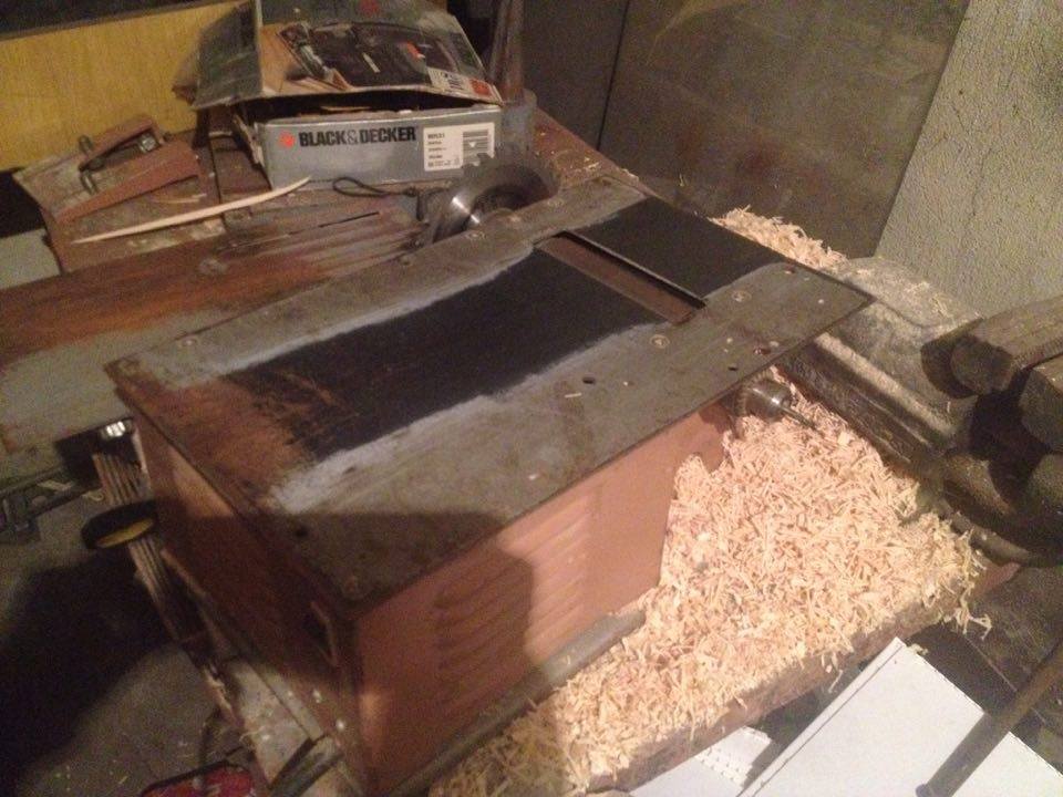

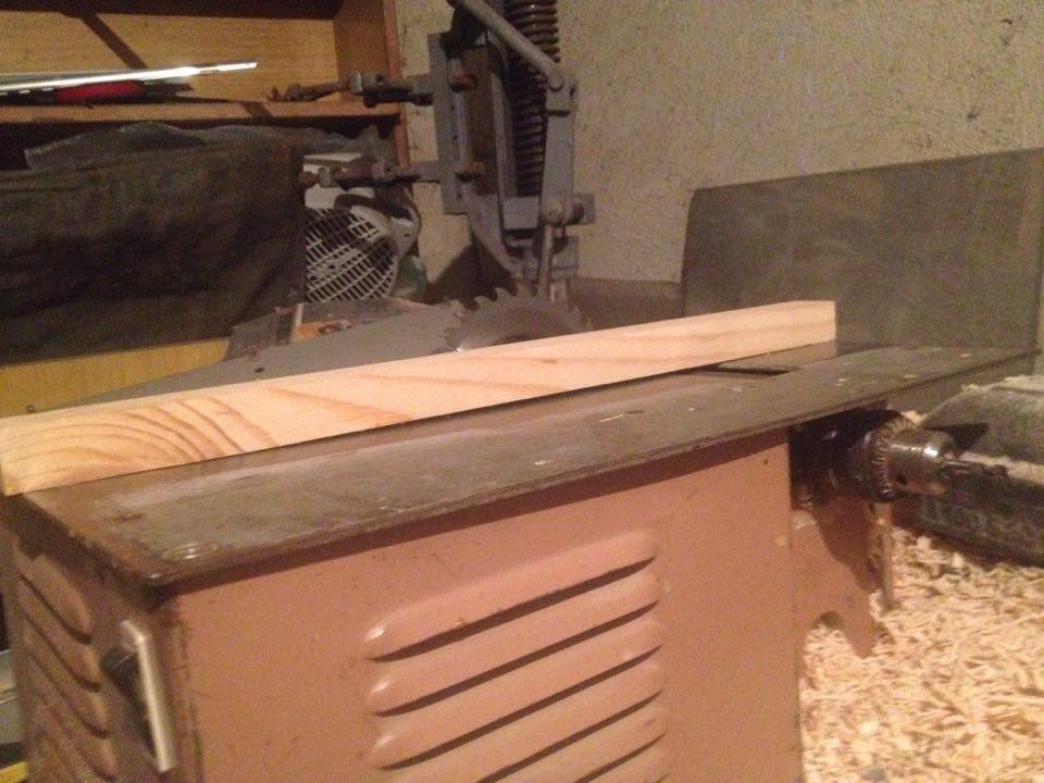

закупих си 4 операционна машина УБДН-2 втора употреба. Въпросът ми е дали повърхността на абрихта трябва да е идеално права, защото на този не е... В средната част е малко вдлъбнат (вижда се леко на едната снимка). Това ще създава ли проблеми по време на работата с абрихта...??? и ако да как мога да го оправя :)

Както си сложил дъската на снимката е така, зад вала ламарината е щампована и повдигната с около 1.5 мм , за да може ножовете на вала да са по- високи от предната част и да може да се отнема част от материала ,която е с дебелина на повдигнатата части като минава назад да се плъзга по щампованата част. Може да не е точно 1.5 мм, това ми е по спомен от двете такива машинки ,които имах преди да купя тази ,която имам.

Защо мислиш ,че е за връщане ? Като се отнеме материал нали той е намален една стружка отдолу и тази разлика трябва да е компенсирана от тази щампована издатина ,за да не е във въздуха.!
На професионалните абрихти задния плот е с височина на ножовете, а предния е по-нисък ,колкото е преценено, че трябва да се отнеме от материала .
Има тема във форума за такава машина и има обяснения.

Кое е "абсолютно задължително" - предната и задната част на плота на един абрихт да са в една равнина? Я пак?
Но преди да отговориш помисли дали задължителните неща да са други две:
1. двете части на плота да лежат в УСПОРЕДНИ равнини, при това симетрично на оста на вала.
2. Задната част на плота да е на височината на ножовете минус толкова, че при поставяне на твърда линийка върху нея и завъртане на вала да се отчитат някъде между 3 и 5 мм придвижване в обратната посока.

Мислиш и бъркаш! Задната част на плота на един абрихт трябва винаги да е по-висока от предната! Проблемът при твоята машина е късият плот, особено в задната му част+липсата на сериозни възможности за настройки / освен варирането с височината на ножовете/. Това не ти позволява да водиш обработвания детайл достатъчно стабилно в неговия край. Резултатът е по-голямото отнемане именно в края. Трябва да се примириш с това - машината ти не е предназначена за прецизна обработка. Оставяй си надмерка в детайлите, след това обрязвай изкривеното и ще решеш донякъде този проблем. Това е!

Какво регулиране на плотовете при тази машина? Не е ли един ламаринен плот?
wanderer - майстор
то това че няма регулиране на плота - ясно. обаче като гледам втората снимка, или дървото, което е върху машината е криво, или наистина има някаква хлътнатина успоредна на равнината на вала и около вала. не знам до колко е коректна снимката? най добре да се сложи един алуминиев мастар или нивелир, плътно натиснат по повърхнината на задния плот. тогава става ясно. пък и кой знае предишния собственик какви изпълнения е правил...
