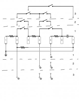

Здравейте става въпрос за абсорбатор който се състои от синхронен двигател с четири намотки, една от които пускова с кондензатор и още три за съответните степени на регулиране. Това което ме интересува е да намаля оборотите на първа степен наполовина защото много яко смуче, просто нямам спомен някога при употребата му да сме го пускали на другите степени. Въпросът е как да регулирам първата степен без да се намесвам в двигателя. От там излизат 7 кабела които биват превключвани в рзличните режими от управлението. Мислех на първа степен да вкарам още една от намотките последователно на другите, но няма да е възможно, тъй като връзките са направени вътре в двигателя и не искам там да се меся. Ако може на входа на 220 V да регулирам?

Да възможно да е асинхронен, но както каза това няма значение, въпросът е с входното напрежение до някаква степен не бих ли могъл да му повлияя?

Някога разглеждах една охлаждаща машина - скоростта на вентилатора се регулираше на две степени - нормална и бавна. При нормалната на вентилатора се подаваше директно мрежовото напрежние а при бавна то се орязваше както е показано на картинката. Последователно на вентилатора имаше дросел.

ДА точно за някакво такова регулиране от картинката се интересувах. Някаква схема дали имаме поне да пробвам? Иначе марката и модела е: Eurolux/Faber FLEXA HIP LG/X A60. Електрическата мощност на мотора е 130W, но смукателната е 400м3/h.
