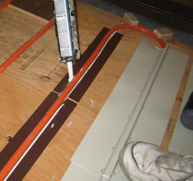

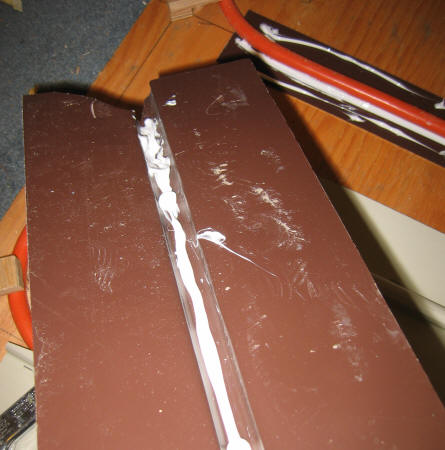

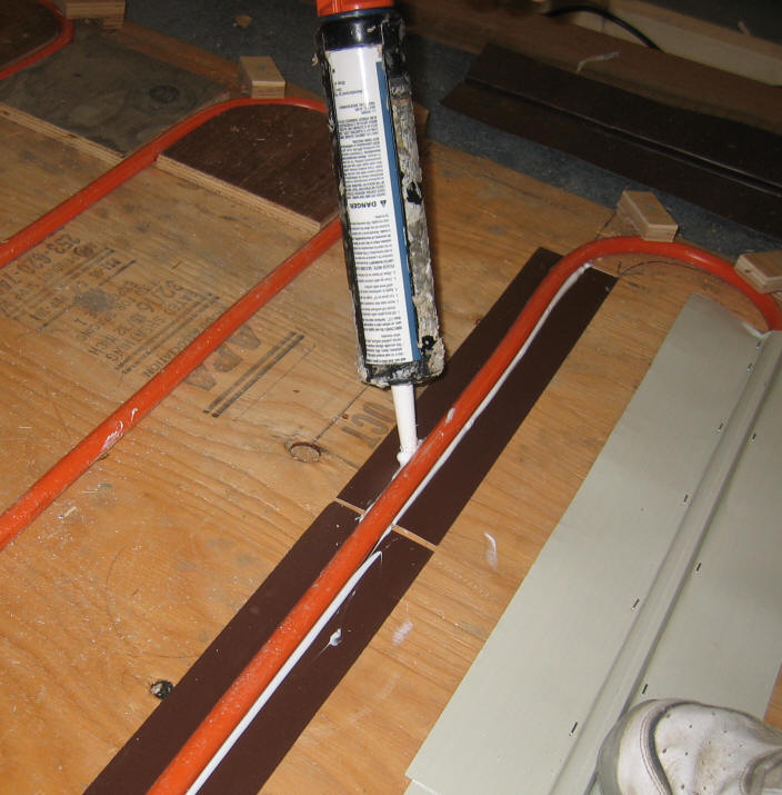

Подготвям елементите за сглобяване на евтин слънчев колектор за затоляне на вода. В америка тези панели са предпочитени за самостоятелна направа. Пресметнал съм всичко да е максимално евтино и лесно за намиране на българският пазар, но зациклих с един елемент.
За да имаме добро КПД трябва максимален контакт между абсорбера и тръбната система. Американците използват силикон, като тяхната мантра е, че силикона е вещество с по-добър коефициент на топлопроводимост в сравнение с въздуха. Това е така, но мен това не ме устройва. Все си мисля, че има евтино вешество, с добър коефициент на топлопроводимост което да се нанася и лесно. Термопастата за процесори е идеална, но разфасовките са и малки, а цените високи. Може би съществуват някакви пасти или ал. пудри които ще вършат работа, но не се сещам за такива. Моля за помощ и идеи.
Системата е подобна като на снимките.

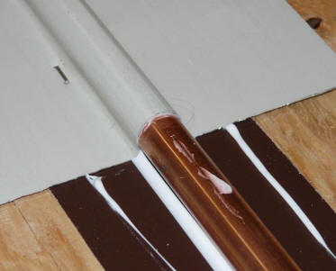

От посочените от мен снимки, само една снимка е с медна тръба. Другите са с тръба за водно подово17х2мм
Този модел следвам и аз.
Ето тук:http://www.builditsolar.com/Experimenta ... lTests.htm
можете да видите резултатите от тестове между два еднакви колектора с медни тръби и с евтината пласмасова тръба.
Ако мога да синтезирам резултатите от теста, колектора с пласмасова тръба е само 16% по-малко ефективен, но в пъти по-евтин и лесен за изработка.
