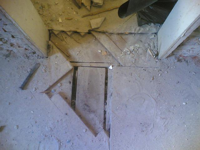

Здравейте. Изникна малък проблем при махането на паркета. Както се вижда под паркета има 2 см. дебели летви (колкото е и паркета) и под тях има 8-10 см сгур. :shock: Незнам как да действам от тук натам. Стават 14 см за вдигане (до нивото на коридора където е мозайка). Какво бихте направили вие?
Какво трябва да се направи за да може да се сложи гранитогрес отгоре и какво за да се сложи паркет? Помогнете моля
Под паркета

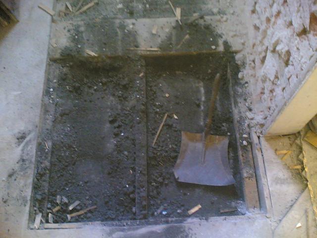

Аналогичен случай:
Моето решение:
Сгурта в един камион и на сметището за строителни отпадъци.
След това захващане на носещите греди с дюбели в плочата, а между тях полагане на вата.
Отгоре отново наковаване на летвите и върху тях ПДЧ. Така нивото остана същото, а имам и силното усещане, че направих доста по-добра топлоизолация.

И каква ще ти е настилката после. Същия паркет, нов паркет? За плочки каква трябва да е основата?
Би ли споделил колко пари излиза на квадрат ватата за да се запълни това разтояние от 10 12 см.?

Какво мислите за една замаска от цимент и перлит? Някой правил ли е такава замаска? В какво съотношение цимент/перлит/вода се прави за да се постигне ефект, някои ще ми каже ли стъпка по стъпка как става
На тези 12 см. за да вдигна ниво какво друго мога да направя?
Плочата от долу е 8 см, а съм на втори етаж и може би цимент и пясък ще понатежи :?:

12cm замазка ще съхне до второ пришествие... Остави 6cm за замазката, останалото фибран.

Аз сложих 5 см вата, 35 килограма на кубик.
Не съм запълвал цялото разстояние.
Новата настилка ще е естествен паркет.
Този под ще се свърже с други сухи подове, които ще са по системата на Кнауф за сухи подове.
Едното помещение (кухнята) ще е с плочки. Там нивото е 8-10 см, така че ще се прави пода на 2 пласта.
amazoncom - помощник
Мога ли върху сгурта да правя замаската директно? Възможен ли е такъв вариант?
