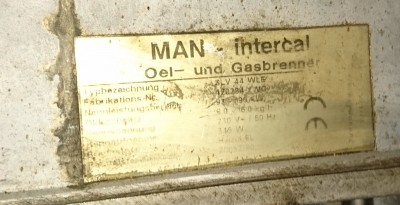

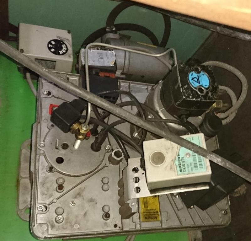

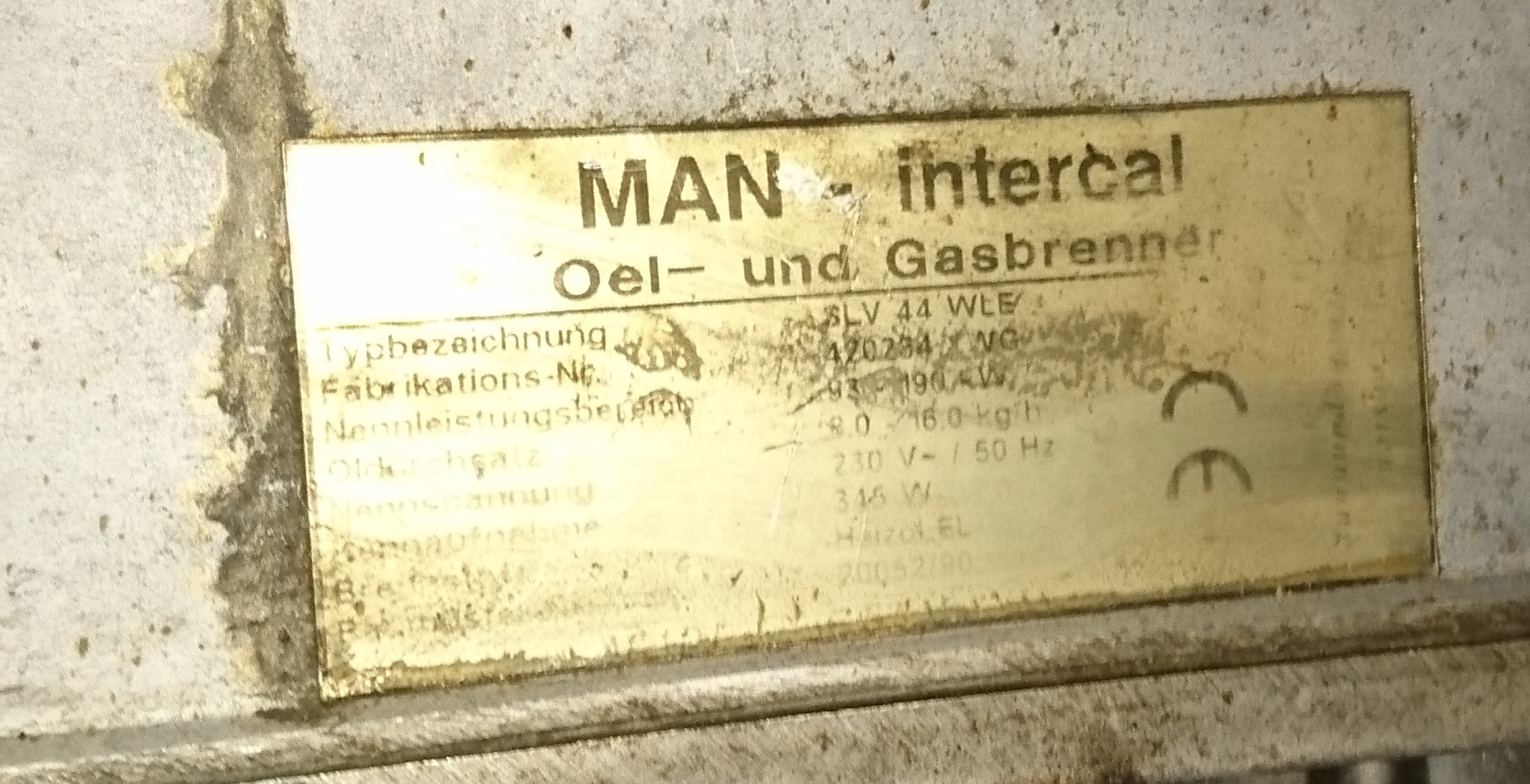

Имам професионална отоплителна НЕМСКА ПЕЧКА работеща на нафта / дизел.... ТА.. ВЪПРОСЪТ МИ Е КАК МОЖЕ ДА СЕ НАПРАВИ ДА РАБОТИ НА ОТРАБОТЕНО МАСЛО... ТРЯБВ НИ ЗА СЕРВИЗ....
ПРИЛАГАМ СНИМКИ НА ГОРЕЛКАТА....

Горелките на масло могат да горят и нафта само че при тях има резервоар в които отработеното масло предварително се загрява.По спомен око 90 градуса така от него хем се изпарява влагата хем висткозитета му става близък до това на дизела.Тази след като е горяла навта трябва да е с въздушен инжектор подгряваш маслото и го подаваш на горелката.

Здравейте от доста години се отоплявам на отработено олио от ресторантите. Минал съм през много видове горелки защото
това ми е нещо като хоби. Имам преправяна такава горелка за работа на старо олио , но много проблеми с нея. Изисква много
чисто гориво , вижте какъв е отвора на дюзата , много лесно се запушва и от там проблемите. Все пак ако ви се занимава трябва
да спазите някои условия:
1: маслото преди помпата с Т 45-50гр.
2:между помпата и дюзата маслото трябва да се доподгрее до 80-90гр.
3: дюзата в момента на запуск трябва да е подгрята до 80-90гр. иначе пикае и дъгата не може да възпламени факела.
Моят съвет е откажете се от преправяне на тази горелка , ако желаете да се топлите на старо масло направете си горелка
тип БАБИНКТОН . Аз съм с такава , филтрирам горивото през стар дамски чорапогащник и се топля.
