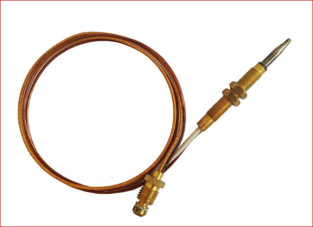

Готварската ми печка е стандартна, :? с два газови котлона.Проблемът е при по-големия. Натискам запалката и завъртам ключа за газта.Има пламък.След отпускане на ключа пламъкът изгасва.Ако държа натиснат ключа котлона работи.Идването на "специалист" не помогна.Дайте ми съвет,какво може да се направи?
Andri01 - майстор
Явно "специалиста" е бил менте. Не работи защитата на котлона: прегорял датчик,прекъсната връзка или изгоряла. Някой НЕспециалист ,а просто разбиращ да я свали,с нея в магазина и после монтаж. Елементарно е,но човек трябва все пак да има някакво понятие от подобна техника. Успех.:)
Mc Queen - специалист
Термодвойката е :angel:

И изглежда така.

Зависи от конкретната марка на котлона!! Но принципно е така.
