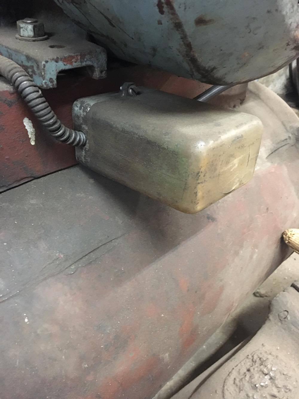

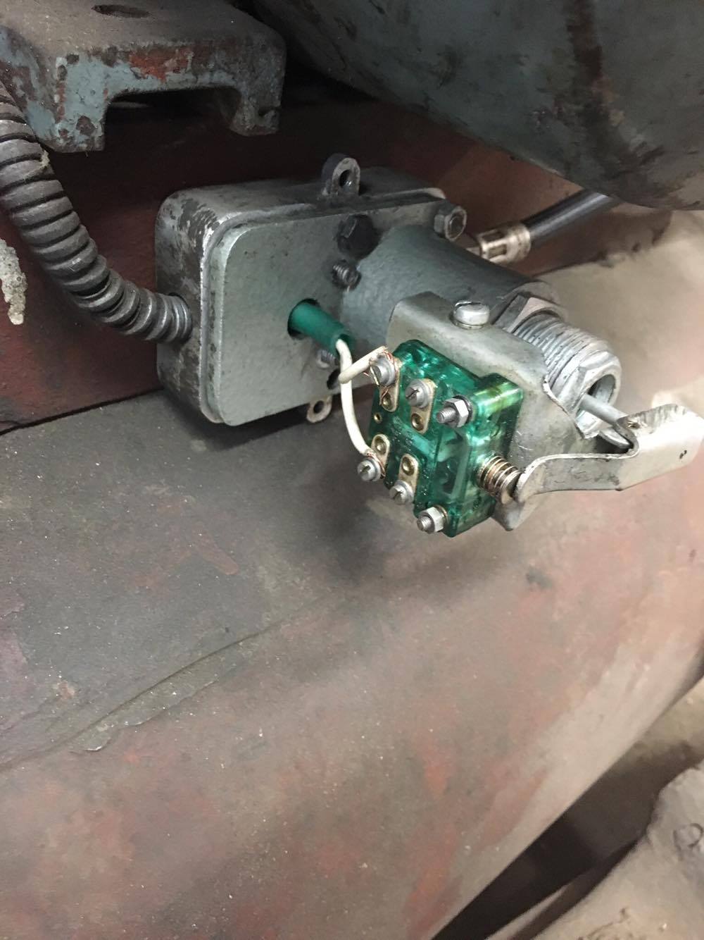

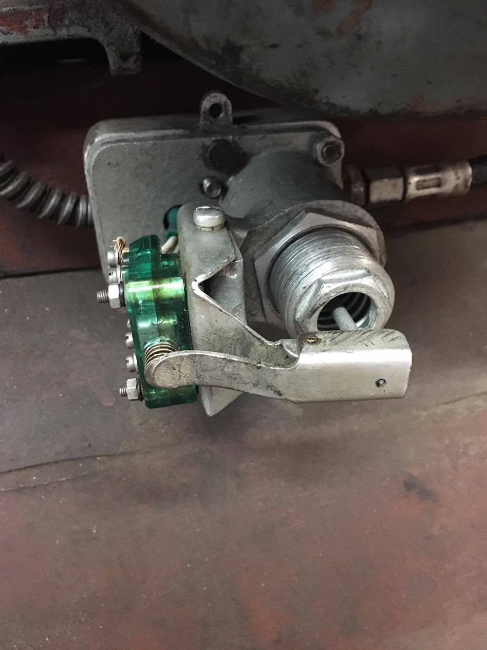

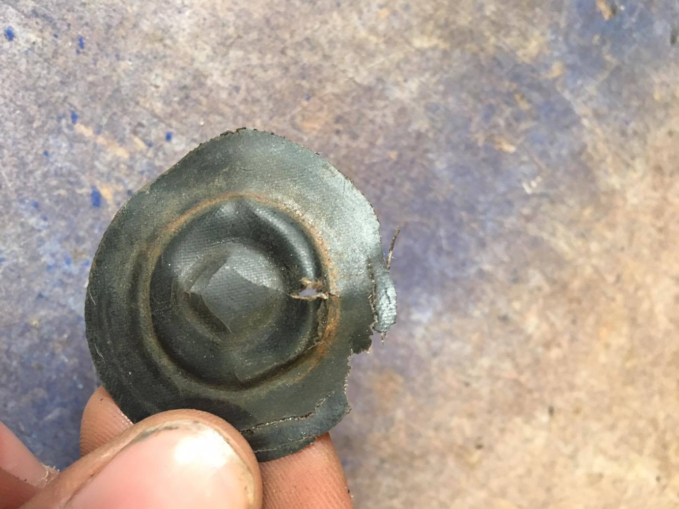

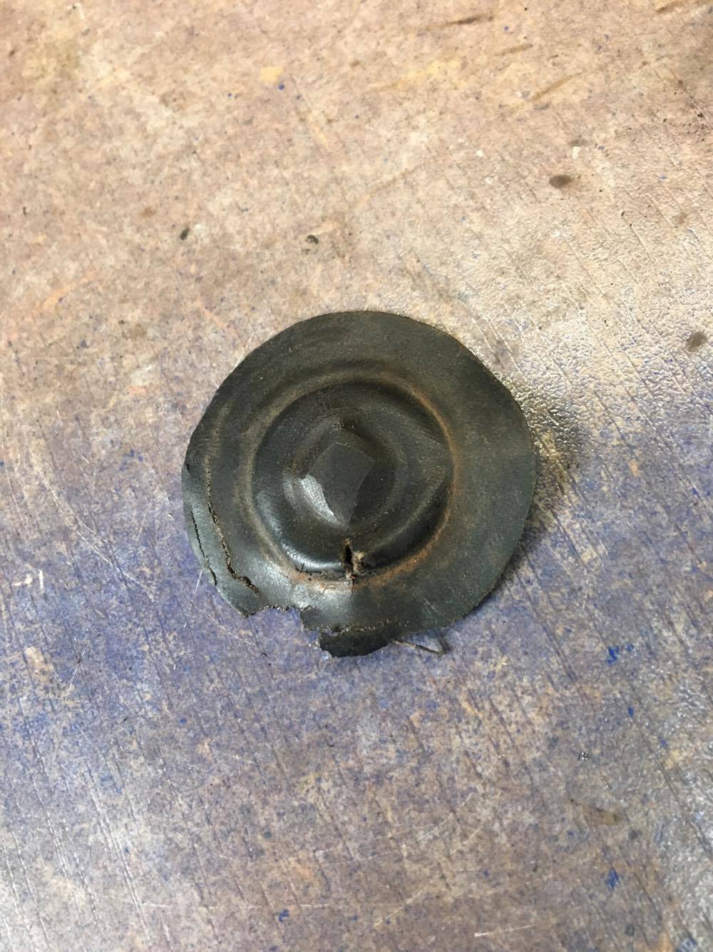

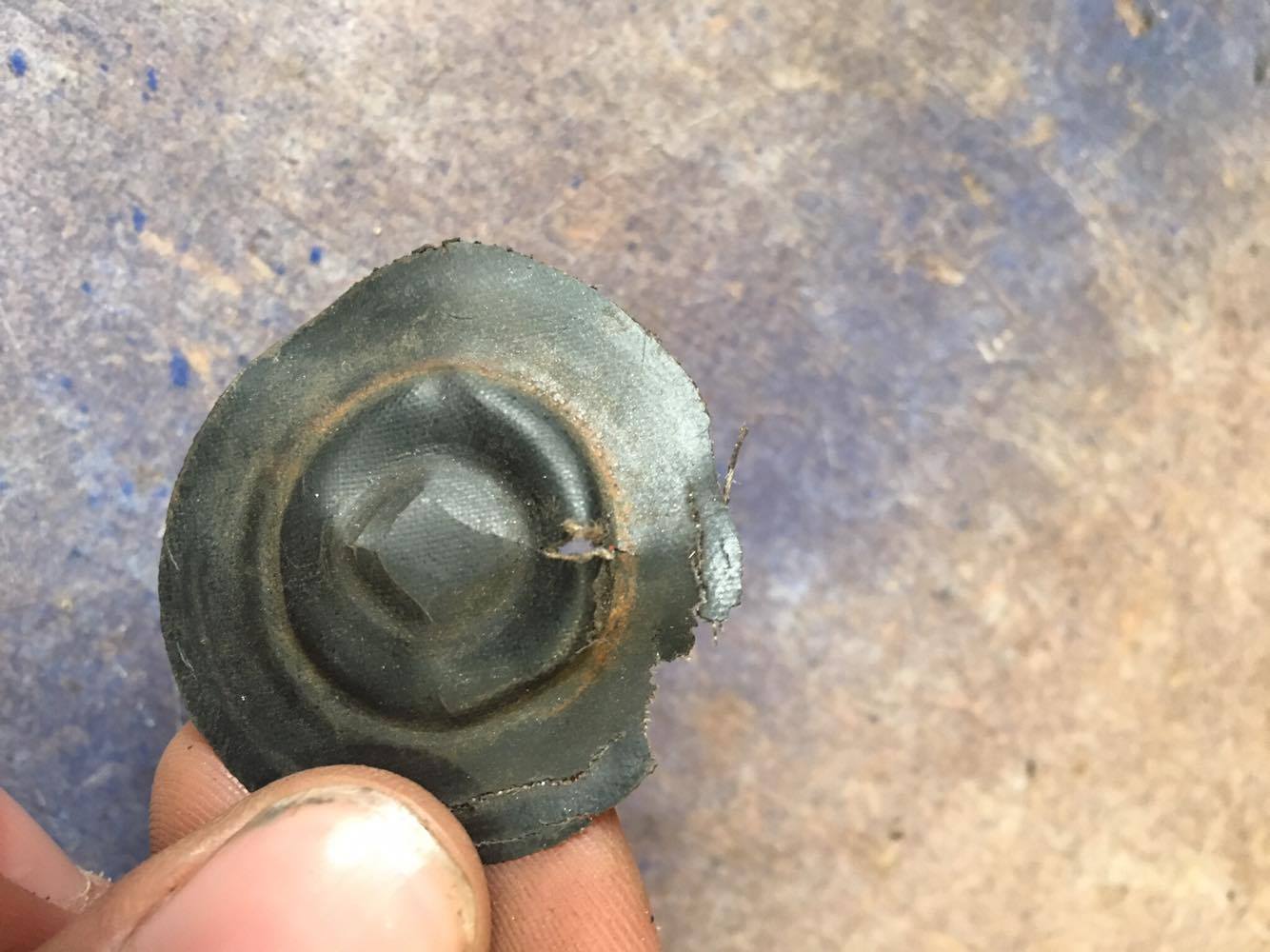

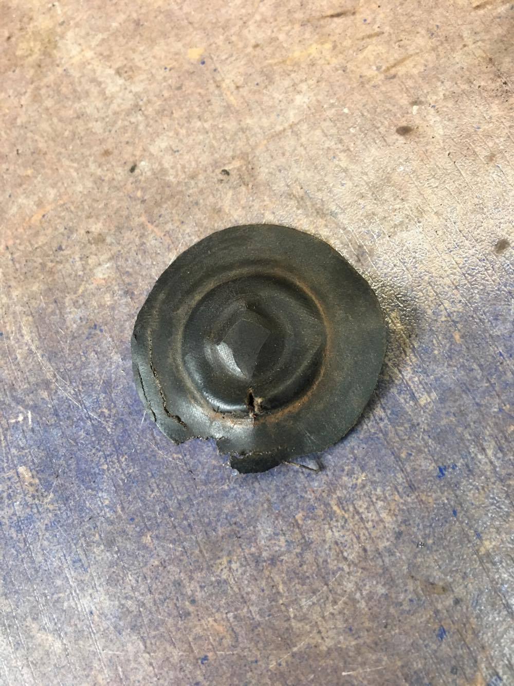

Здравейте ! Наскоро намерих един стар пресостат в гаража ( мисля че е български ) и го сложих на компресора за да спира и пуска контактора. Та така сложих го като си му е реда свързах го с контактора и пуснах компресора... :? Проблем пресостата изспускаше въздух от отвора за резбата на винта за регулиране. #-o Та въпроса ми е дали може да се намери или приспособи някаква мембрана или да си купя друг пресостат :? ? Благодаря !
П.С мембраната на пресостата е от нещо като текстил не е разтеглива.

Понеже форумът е направи си сам няма да ти казвам да си купуваш нов пресостат. Това, което си снимал много ми прилича на мембраните в старите карбуратори, а защо не и бензинови помпи - все някъде ще има нещо артисало от времето на баба ми.
Имай предвид обаче, че функциите на пресостата за компресор са няколко - след изключването на мотора, линията между компресорната глава и бутилката се "изпразва", целта е при следващо включване моторът да тръгне без товар, в противен случай сменяш или пренавиваш мотор, което е доста по-скъпо от един нов пресостат.
Волята е твоя, но това на снимките не ми прилича на пресостат за компресор за сгъстен въздух, по-скоро е обикновен пресостат за общо приложение.
Между компресора и бутилката има възвратен клапан и мотора стартира без проблем. :)

Стартира сега защото въпросната мембрана изпуска въздуха между главата и бутилката - помисли какво би станало ако тази линия остане под налягане. Макар, че като се замисля въздухът тогава ще се изпусне покрай сегментите на главата. Пробвай, но наблюдавай първите пускове и бъди готов да дърпаш шалтера!
Клапаните изпускат въздуха не затварят хубаво за това съм сложил възвратен клапан за да не пада налягането от бутилката когато не го използвам.

Колкото и да е направи си сам, ако държиш да имаш пресостат на компресора си купи един нов пресостат и си го монтирай сам :)
Преди доста години в казармите имаше заповед от пръдня боя да се прави, тъкмо се бяхме научили да я правим и дойде нова заповед, да почнем да я разреждаме... Ако искаш да свършиш нещо различно от "военна работа" си купи нов пресостат :)

Не благодари, а се поразгледай - всеки компресор има въпросният невъзвратен клапан, обаче всеки компресор има специален пресостат с разтоварващ вентил!
"От пръдня боя не става" е образно казано, не са искали да те обидят, а да те предпазят от глупости, които ще ти костват 10 пресостата.
lov - майстор
За тази цел спокойно може и да ползваш някой стар капилярен термостат от бойлер или печка. Стига обаче контактната система да му е здрава. Режеш капилярката и спояваш към някой щуцер и си готов. При тях анаеродната тръба е метална и няма опасност да се разпадне от маслата както се е получило с твоята мембрана. А иначе колегата правилно ти е обяснил за разтоварването. Освен с специализираните пресотати с разтоварване понякога се прави и с пневматични ел. вентили. Най първия ми самоделен компресор е с такъв измислен пресостат и още си го ползва. :lol:
