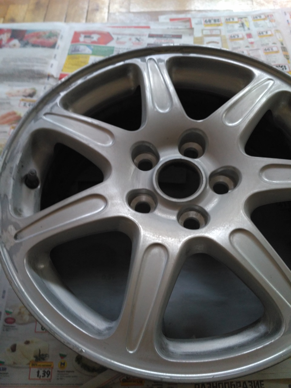

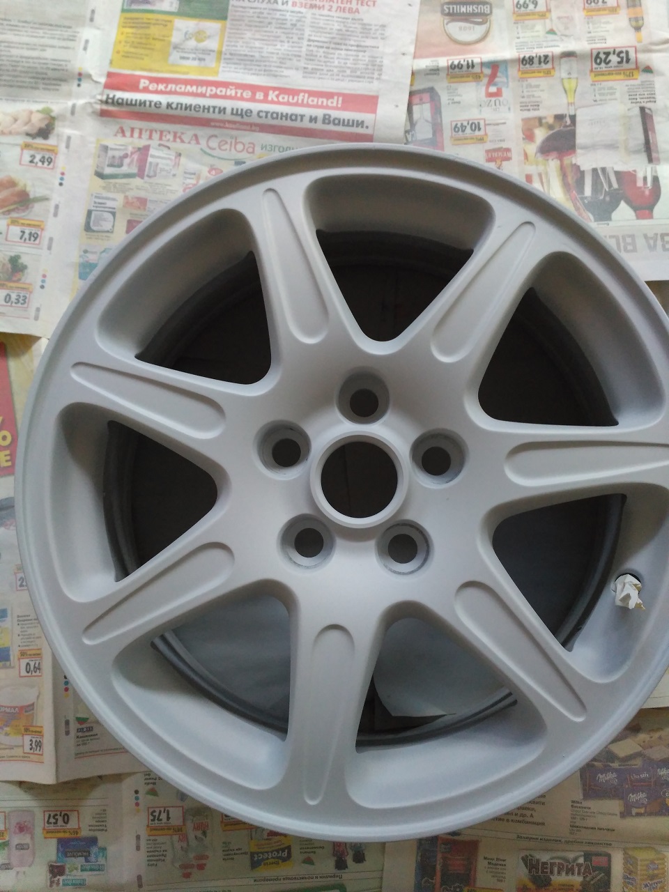

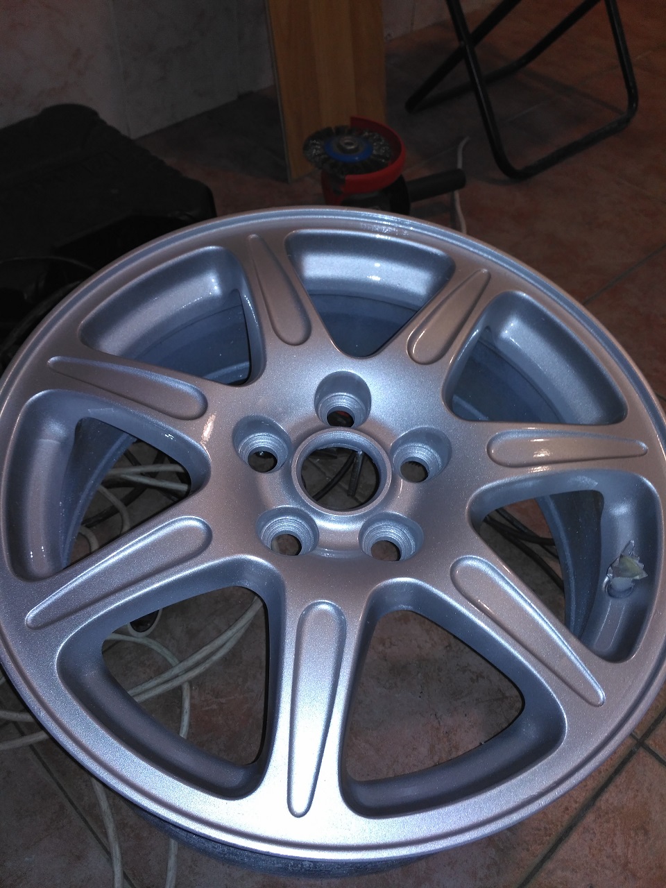

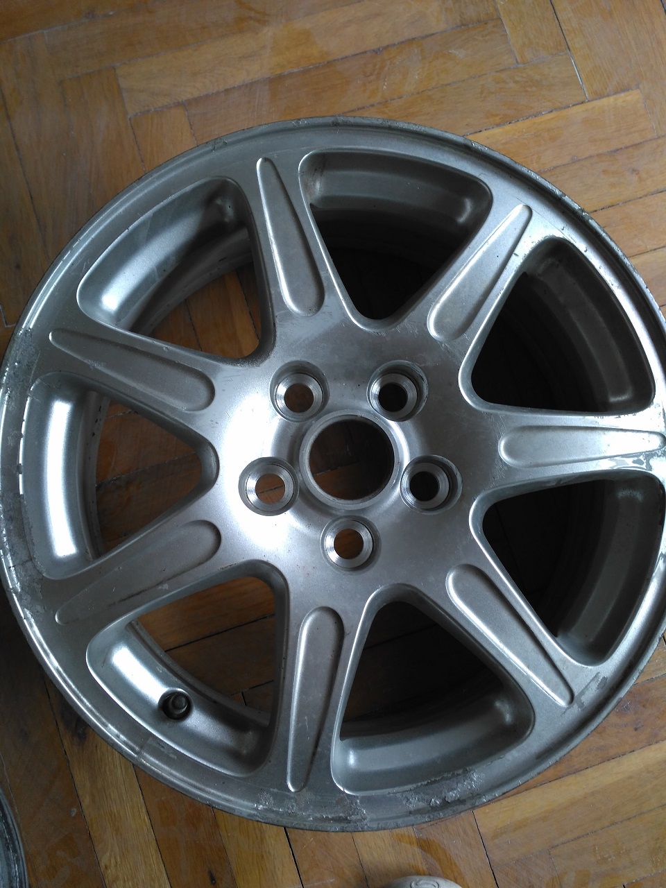

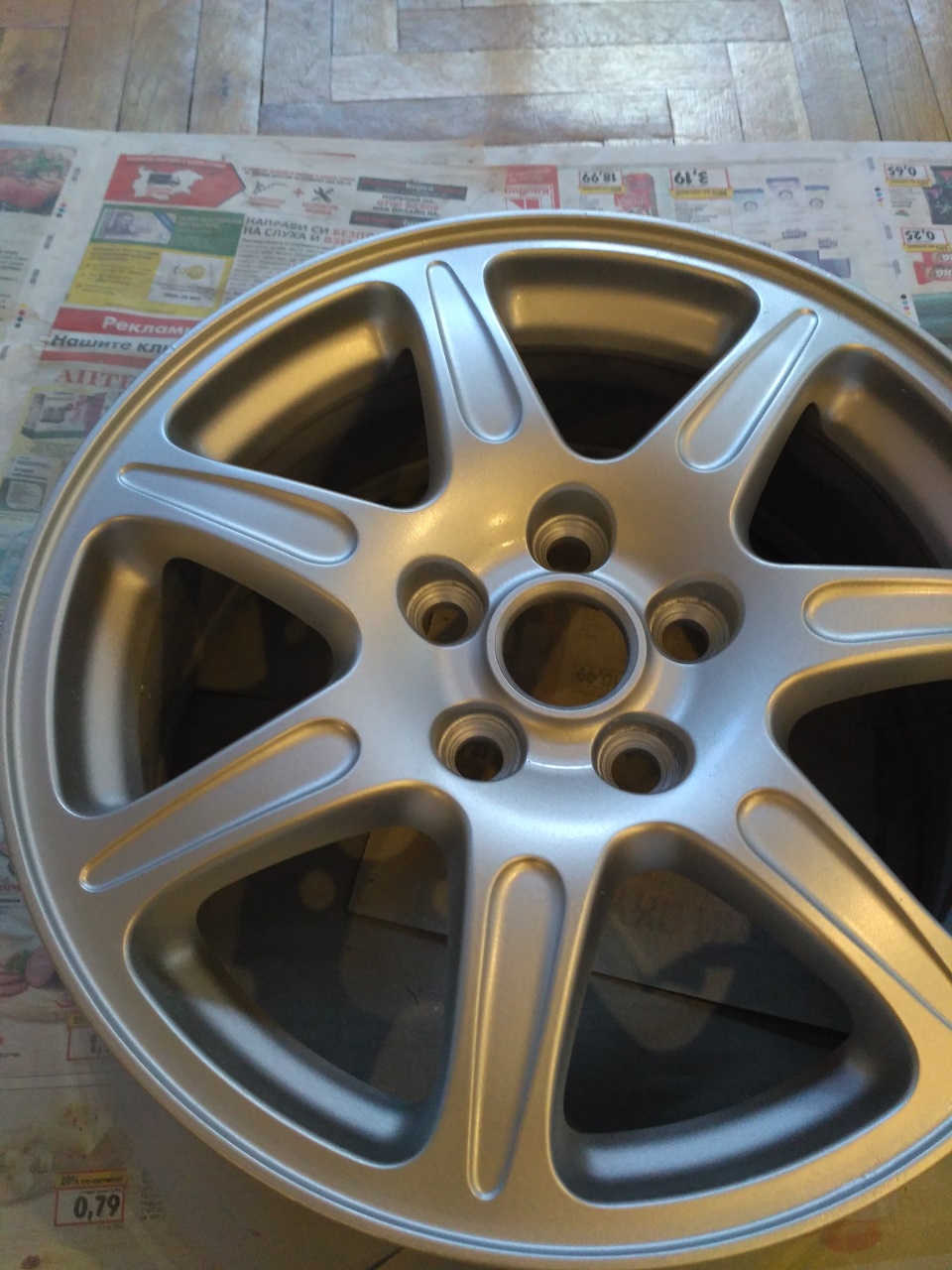

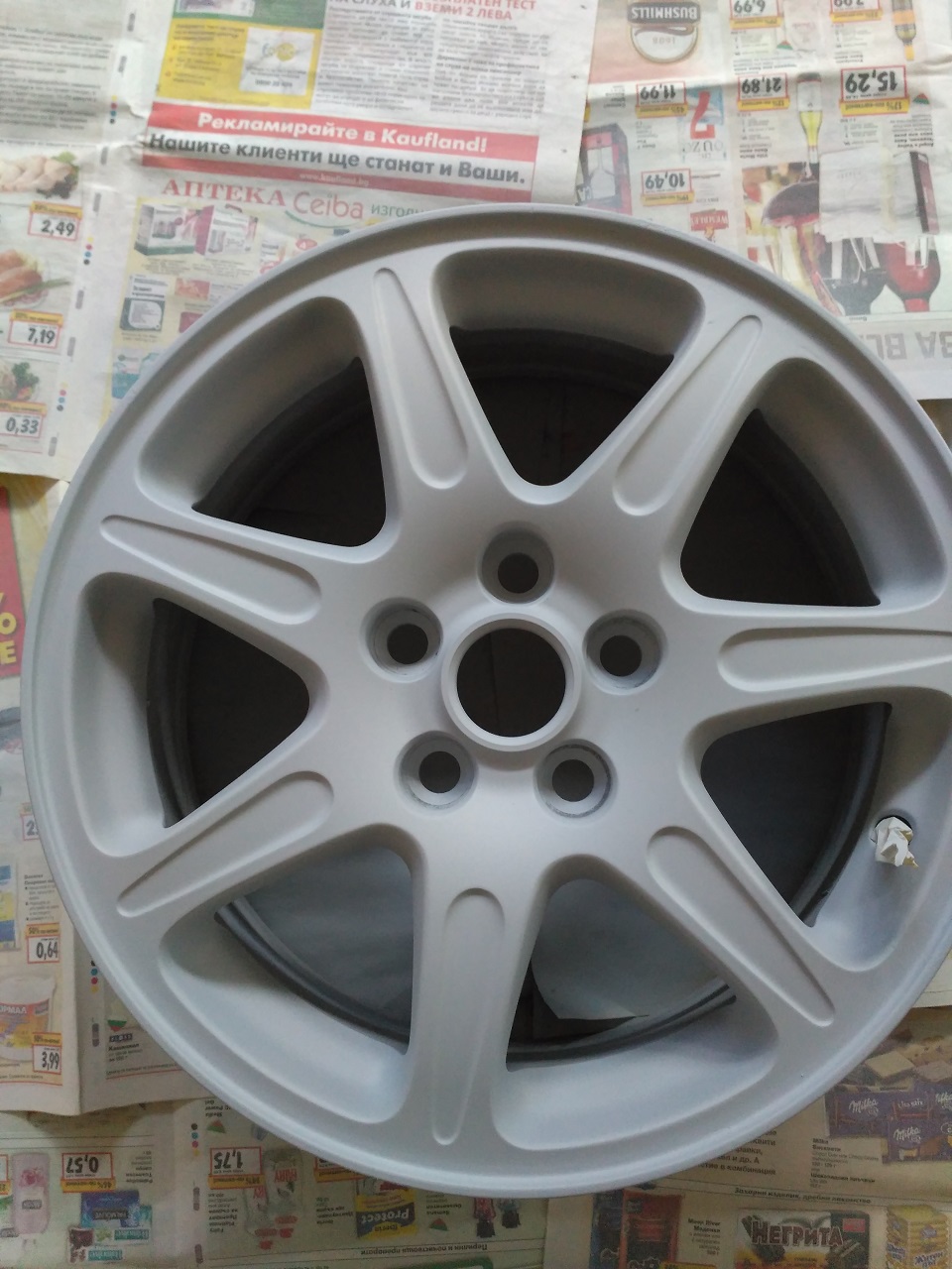

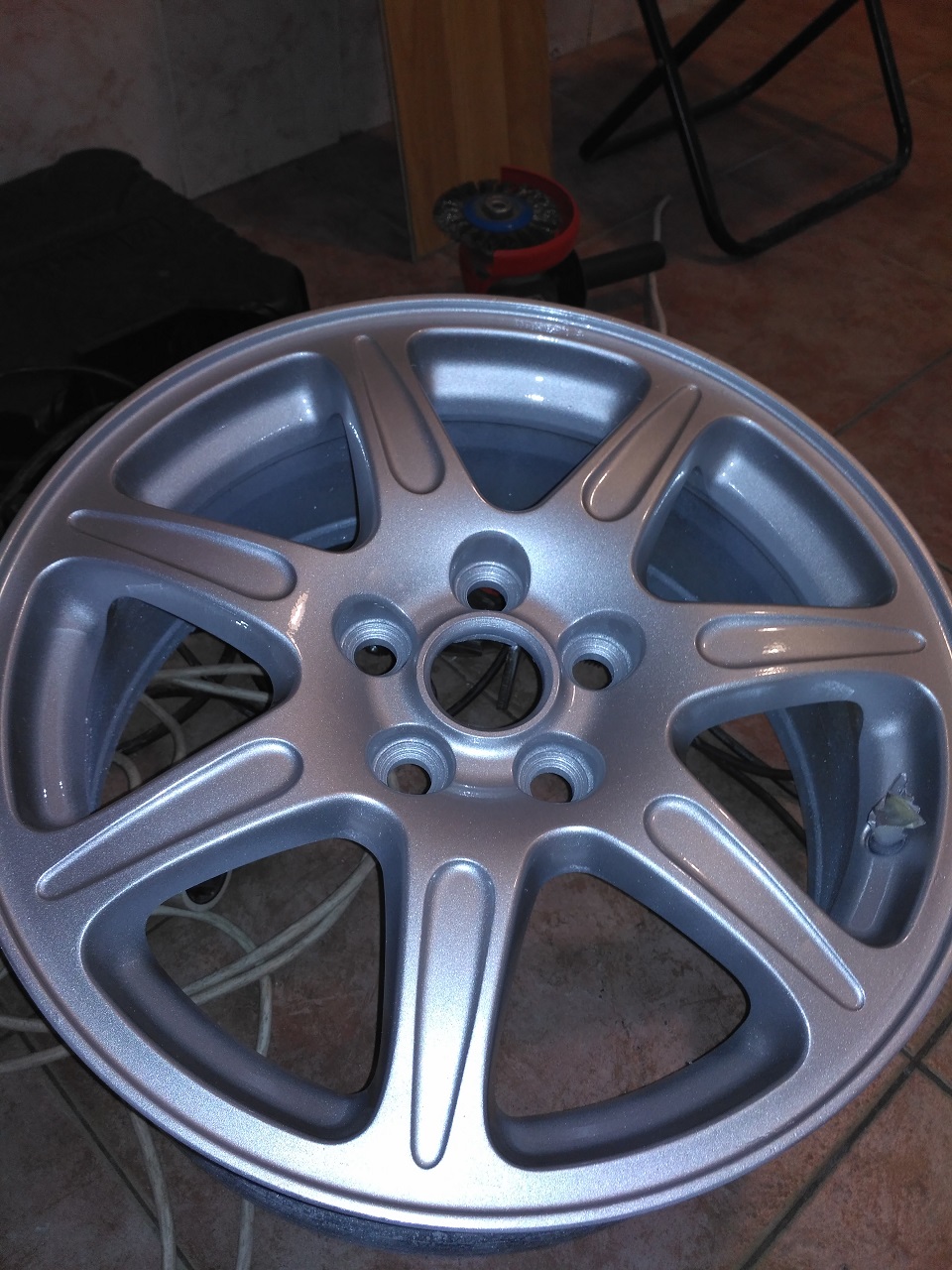

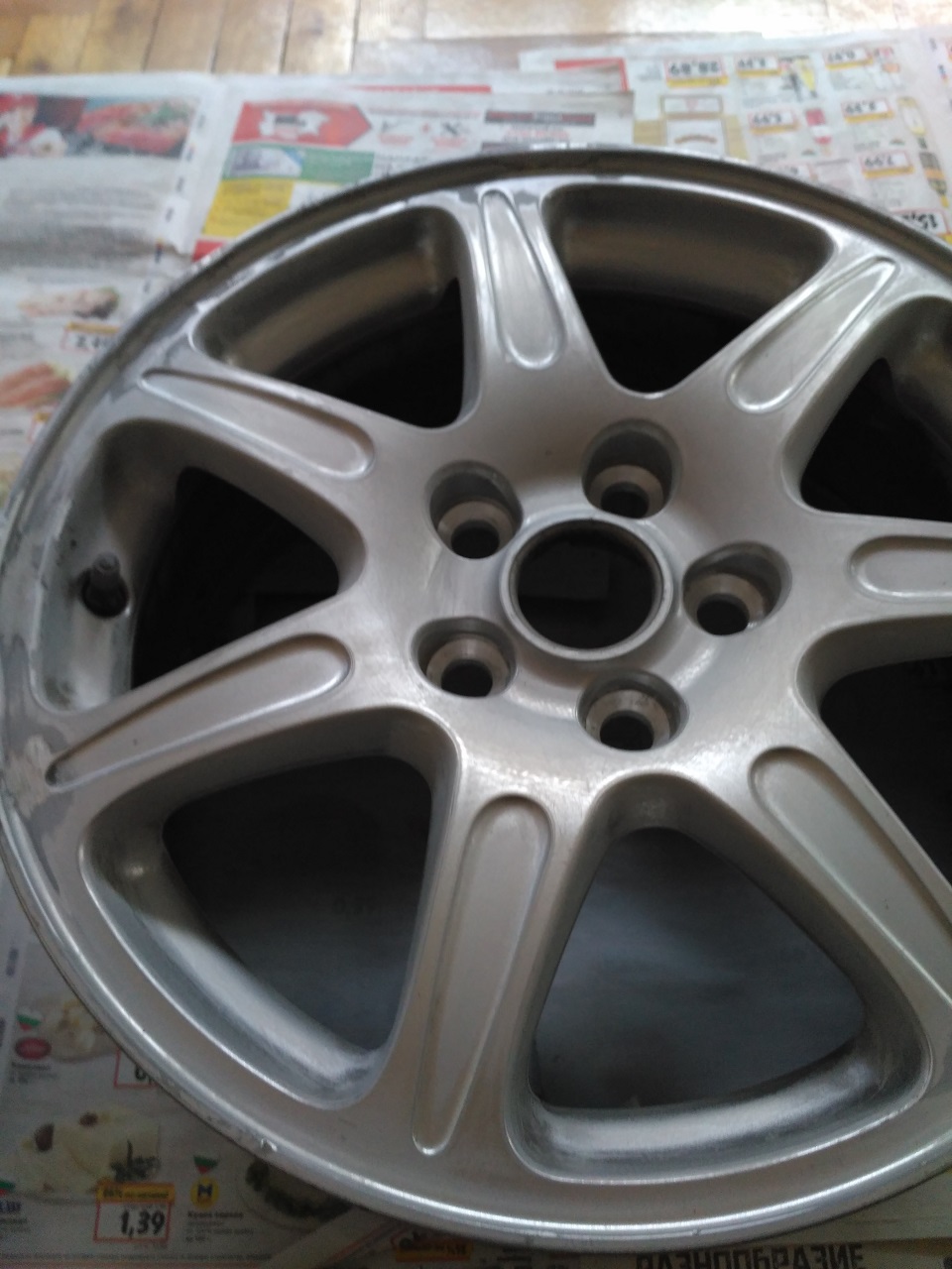

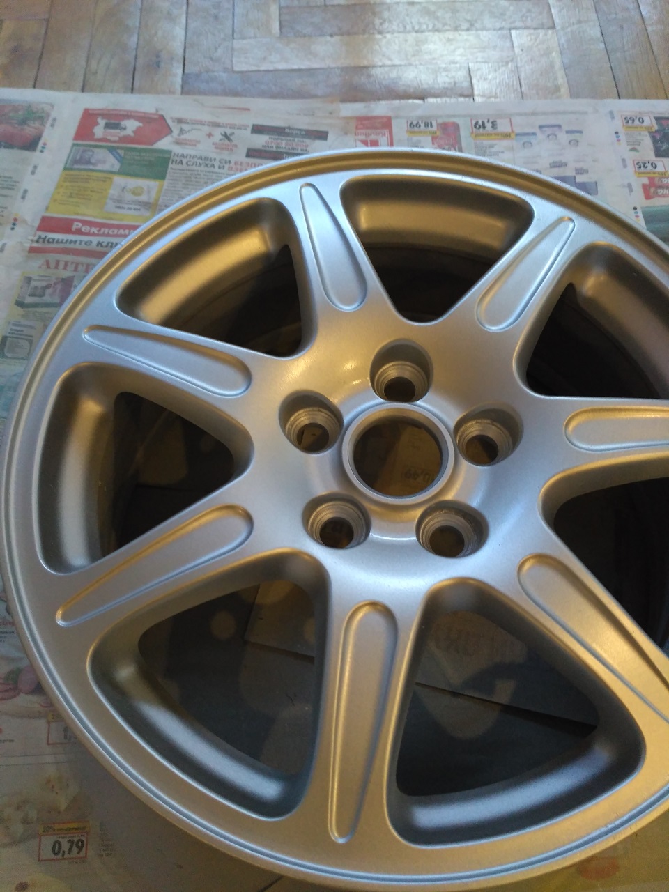

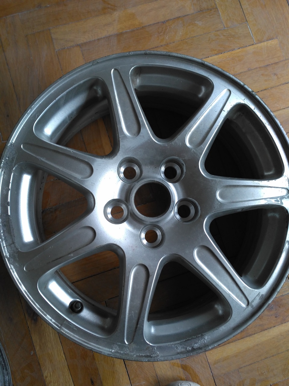

Не разбрах джантите стоманени ли са или алуминиеви? За първите не мога да дам мнение, нямам такива, за вторите освен боя си иска първо грунд, а накрая лак. Не е вярно, че не става на ръка, обаче си иска доста шкурене и правилно пръскане след това.
Ето как бяха при мен преди да ги почна:
След 2 часа шкурене на надигнатата боя и матиране на лака:
След една ръка грунд:
След една ръка металик:
След една ръка лак:
След изсъхването на лака се наложи да мина още една ръка, да чукна на дърво изкараха зимата без да мръднат ;)
