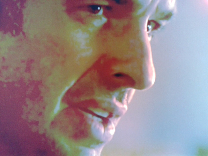

Здравейте,имам проблем с LG29MT44D-PZ телевизора е на две години и от два месеца започна да замазва цветовете,когато околната температура в стаята стане около 25-27градуса по целзии,черното става леко синкаво,като цветовете се размазват подобно както при изтощен кинескоп,когато се охлади работи нормално. Откарах го в местен сервиз на LG понеже е в гаранция,седя там няколко дни и не даде дефект,опитаха се да го греят с духалка,но не показа дефекта,взех го и казаха да направя снимки на дефекта,днес занесох снимките,те се обадиха на централният сервиз на LG в София и от там им казали,че трябвало дефекта да се прояви в сервиза за да могат да поръчат нов дисплей и да признаят гаранцията. Каква може да е повредата,защото според мен е проблемът е в матрицата на дисплея,същото твърди и техника при който го оставих. Имал ли е някой такъв проблем с лед телевизор. Ще приложа снимки за да видите въпросният дефект проявяващ се само когато приемникът е топъл.
