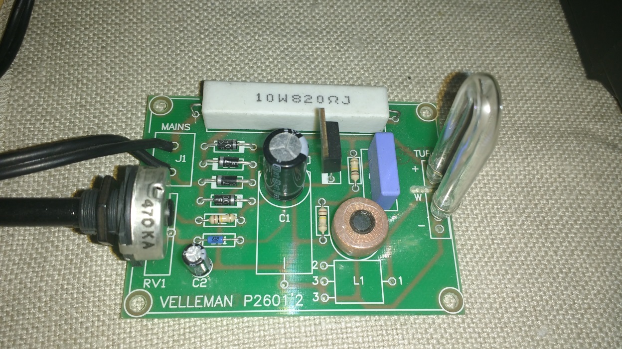

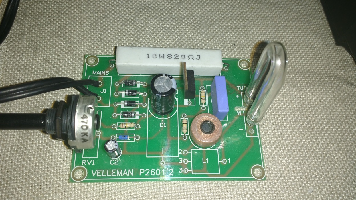

Ако искаш виж нещо такова ще ти свърши ли работа.

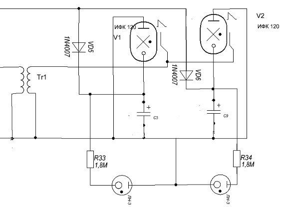

Не виждам какъв е проблема да използваш която и да е схема (която си харесаш) и само да и добавиш втора лампа.
Когато двете лампи са близко една до друга няма никакъв проблем да се палят от една и съща намотка на импулсния траф.
Просто свързваш двата електрода за палене заедно и към трафчето.
Виж обаче двете лампи трябва да ги захраниш от два отделни кондензатора развързани с диоди.
Целта е всеки кондензатор да си храни своята лампа. Разгледай дясната част на тази схема как е направено.
Двете глим лампи долу може да не ги слагаш.
Още по-добре да направиш захранването на двете лампи отделно - да се зареждат кондензаторите самостоятелно.
Например по тази схема за всяка лампа и всеки кондензатор.
Общо да остане само управлението на трафчето по избрана от теб схема.
Може и по тази, може с тиратрон, може с тиристор...
P.S. Ааааа... и не прекалявай с капацитета на двата кондензатора - тези 50 микрофарада са достатъчни.
Може и по-малко.

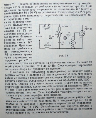

Ето още една схема, но за една лампа, и тази има настройка на честотата на импулсите.

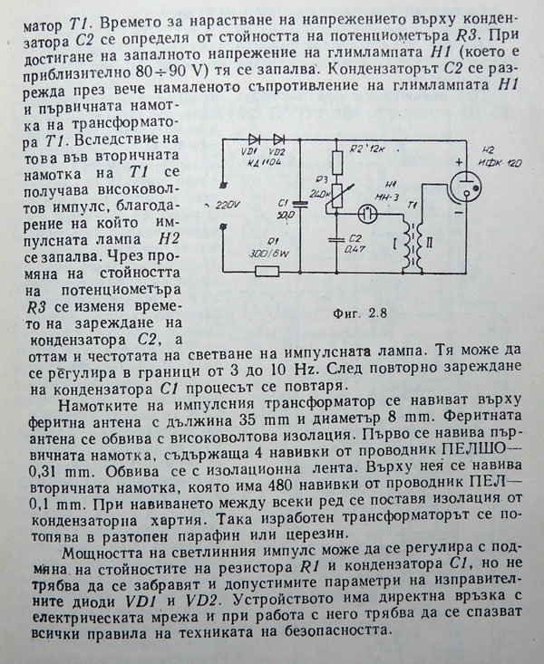

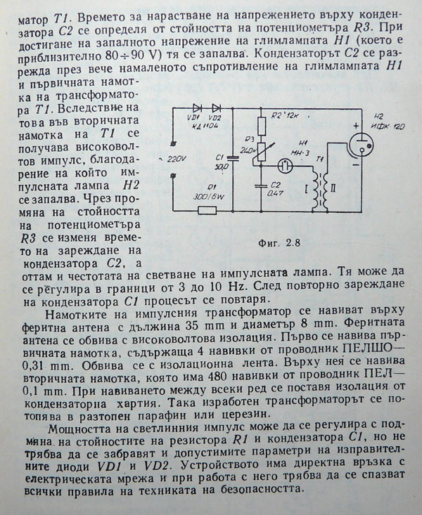

Ето нещо и от мен.
