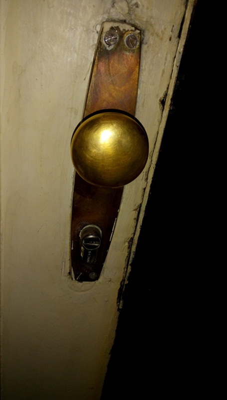

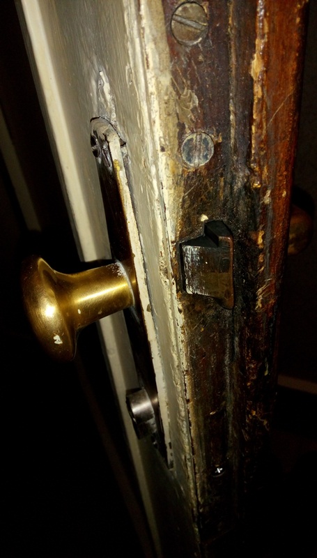

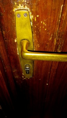

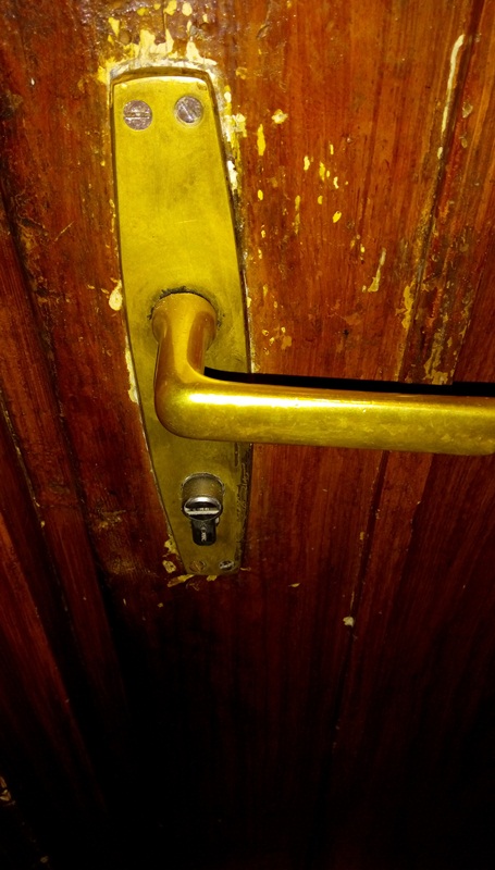

Здравейте, не мога да разбера как да подменя дръжките на входната си врата. Подмених дръжките на интериорните врати лесно - само отвих винтовете на обкова и дръпнах дръжките и всичко стана ОК.
По-трудно беше да извадя квадрата от бравата в кухнята, там явно много е било мръсно и нямаше вадене.
Когато отвъртя винтовете на обкова на дръжките на входната врата нито дръжката нито топката се мести навън, за да мога да я извадя. Дърпах, дърхпах и не успях. Квадрата не мога да разбера къде е захванат към дръжката или към топката? Някой ако има съвет моля за помощ!

Ето снимките:
shotik - майстор
На този модел шилдове, би трябвало, като се извадят винтовете, които ги задържат към вратата, да се извадят , но вероятно от засъхнала боя са се залепили. Опитай да подпъхнеш отвертка и да отделиш шилдовете и да ги извадиш от квадрата и патрона на бравата.
А дръжката като не помръдва как да я раздвижа, за да я извадя? Кое да напъвам дръжката или топката?

Не си спомням да съм имал проблем,с точно такива шилдове,но тогава виж дали от долна страна на топката има скрит болт / без глава ,само шлиц или вътрешен шестогран и развърти и вади.
zdravcho - специалист
При нашите е доста подобна дръжката. Има щифт но на дръжката, не на топката, който до колкото си спомням отдавна беше изгубен и функцията му се изпълняваше от пиронче със подходяща дебелина и леко подвит от другата страна. От към топката нямам спомен квадрата как е закрепен - дали само влиза или е законтрен някак си
markony - напреднал
Пробвай да развиеш топката, при на се на винт ;)

Не виждам въобще да си развил болтчетата които държат обкова на дръжките.
Изображение Изображение
Развий ги и с дърпане трябва да излязат.
lyubohar - майстор
Колегата в първия пост е писал,че развил винтовете.
Като гледам състоянието на вратата няма причина с две по големи отвертки да се измъкнат.
