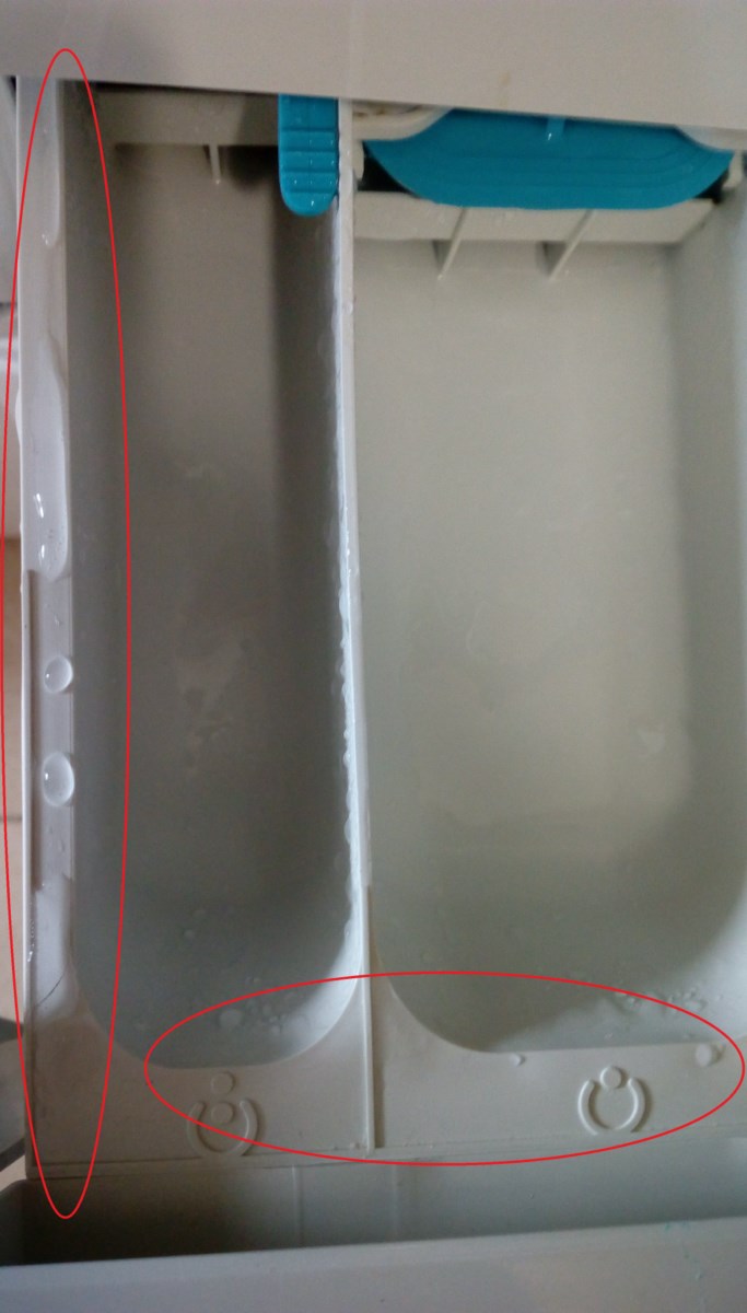

Забелязах,че подлива вода от чекмеджето предимно като се пълни с вода от секцията за предпране.Дори и пусната без предпране,пералнята при режим изплакване редува секциите и прелива.Разгледах дюзите,това са обикновени дупчици в една прозрачна пластмаса,която няма котлен камък,нито някакви язви.Когато почне да се пълни с вода, последния ред(най-външния) от предпрането пръска доста настрани и предполагам от там подлива водата.Пробвах да регулирам налягането на входящата вода,но и при ниско налягане пак си остава проблема.За едно пране около половин-един литър прелива.
Варианта за който си мисля е да запълня крайния ред с топъл или студен силикон(все още се чудя кой от двата варианта е по-ефикасен).
Но преди да почна с експериментите бих се допитал до някой,който е минал през това или има опит с такива проблеми... предполагам интересни идеи също ще са ми от полза .

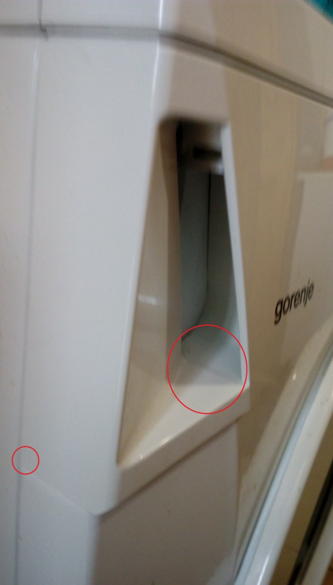

Може да не съм се изразил ясно в обясненията си- преливането е от самото чекмедже и никъде другаде.Водата подлизва от чекмеджето и излиза от външния му край или от фабричния отвор ,който служи за дръжка.В лявата снимка се вижда местата където водата излиза от чекмеджето.А в дясната местата където струята пръска и прелива.
gorenje1.1 .jpg (81.2 KиБ) Видяна 7561 пъти
gorenje2.2 .jpg (92.5 KиБ) Видяна 7561 пъти
preslav - майстор
Има нещо гнило в цялата история - сега ходих да гледам моята пералня. В края на чекмеджето има пластини, които не позволяват изсипването на праха преди да си го затворил напълно. Предполагам вече си вадил цялото чекмедже, също така предполагам, че Горение не са открили топлата вода и системата им е подобна. Отстрани глупавите пластини, махни и сифончетата на отделението за омекотители и пак виж дали ще имаш подлизване. Пластините ще ги видиш как са, а сифончетата просто се дърпат нагоре и излизат. Ако искаш снимай изваденото чекмедже, за да ти кажа кое да махнеш.
Ако това не даде резултат кажи модела на пералнята и аз лично ще пиша на Горение, че пералните им са бъгави.
