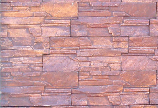

Намислил съм за у нас на няколко места да направя малко облицовки на няколко стени та се чудих как става самото отливане на камъка и с какви смеси да го забъркам . И самия цвят как да го докарам . Видях как става калъпа но сега ми трябва самата смес и боя .. Благодаря !

Трябва ти самият калъп и вибромаса.Поставяш калъпа на вибро масата наливаш сместа и си готов .Тук във форума има тема как се прави масата. :rock:
