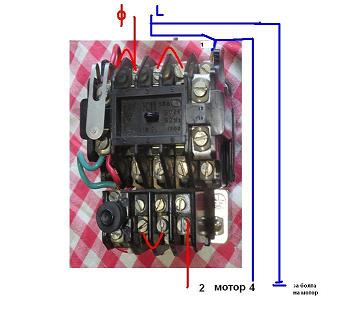

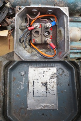

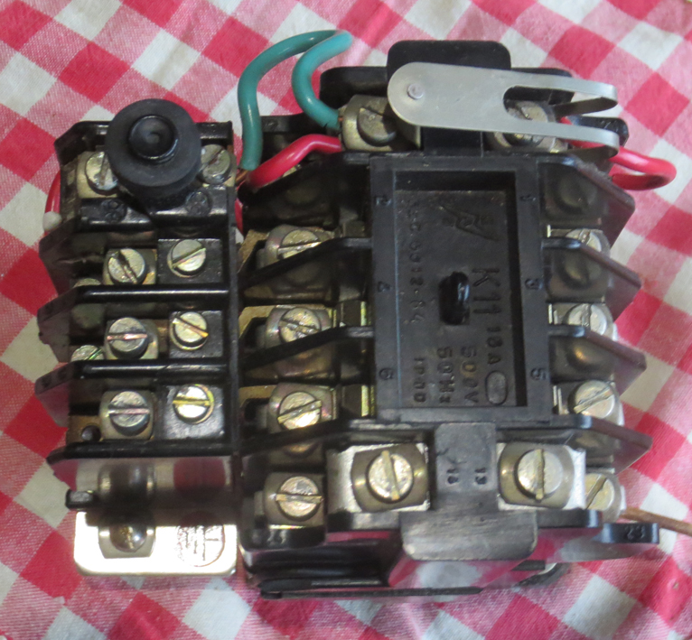

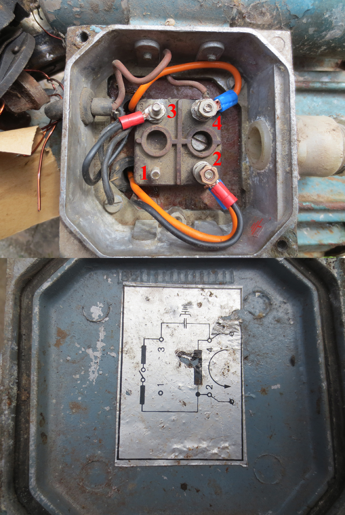

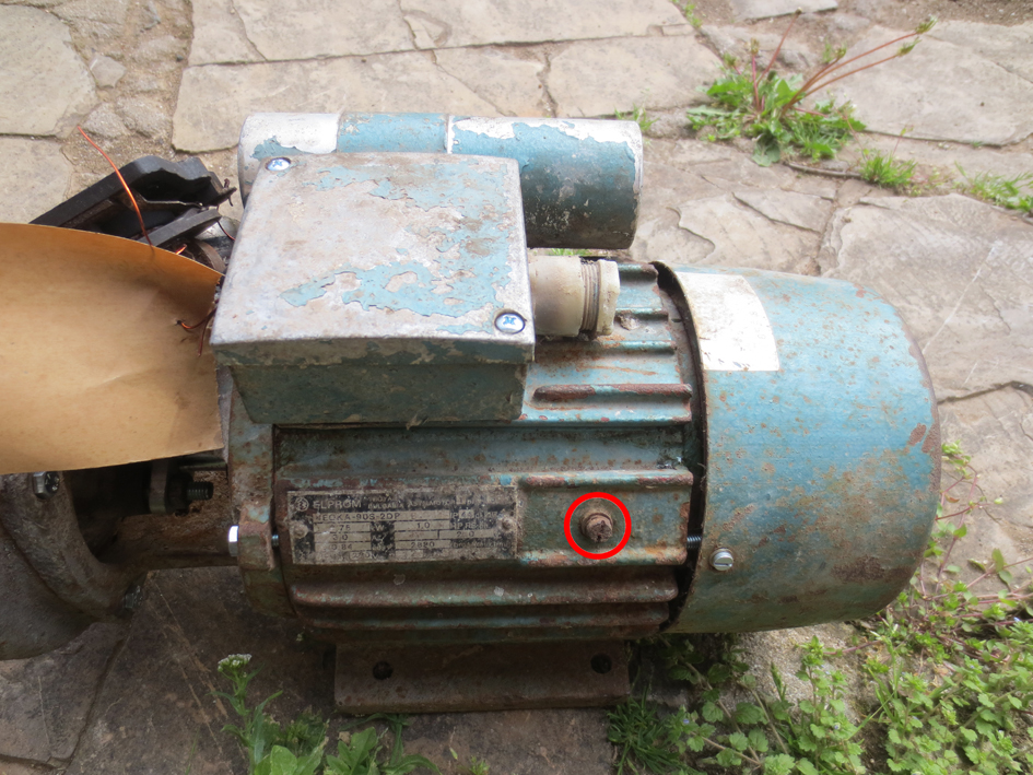

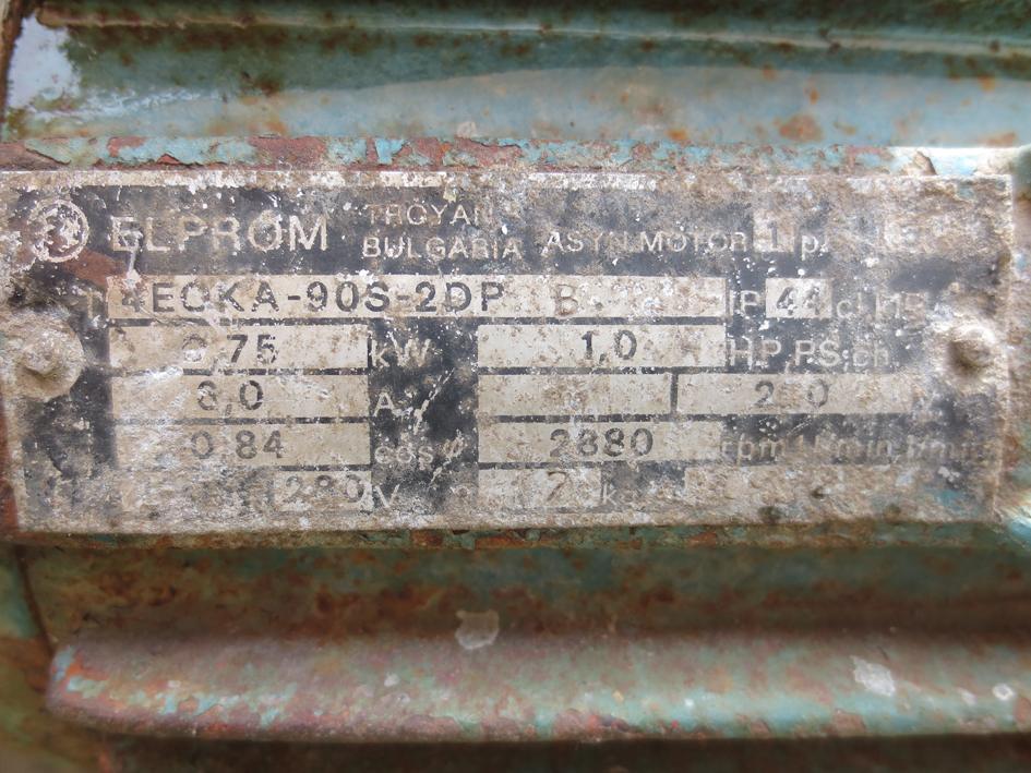

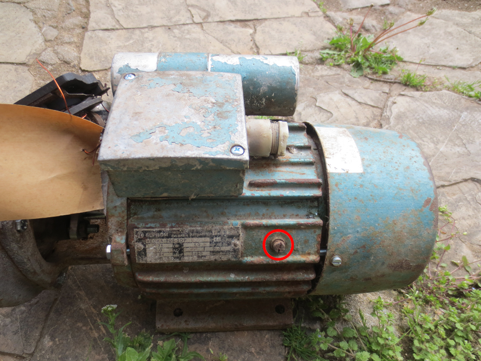

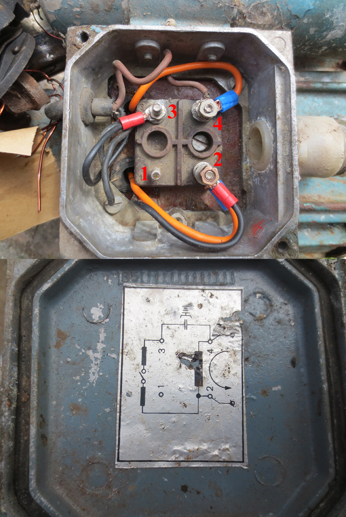

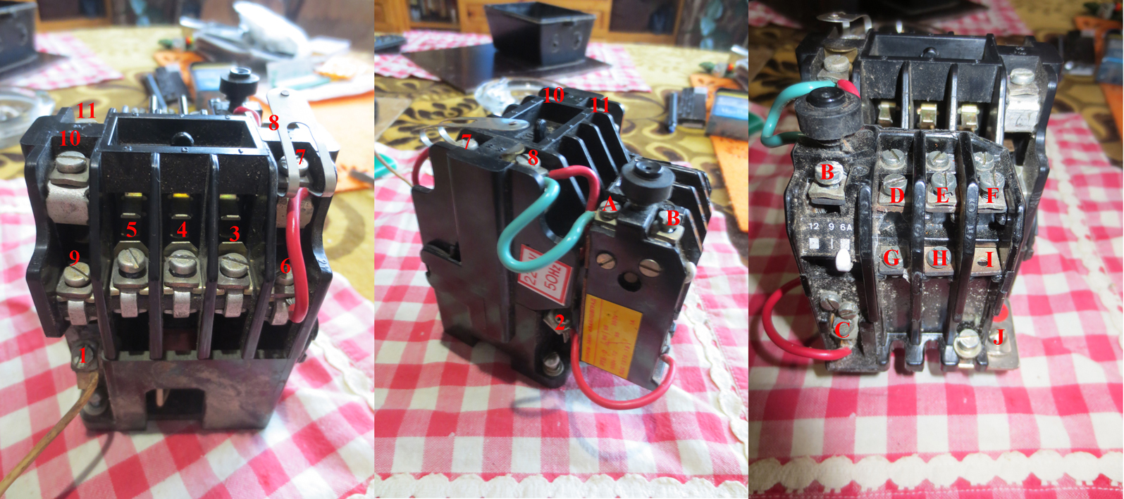

Здравейте! След няколкодневно ровене из нета и основно този форум реших да се обърна за съдействие. Предстой ми да свържа монофазен двигател, който се ползва за водна помпа. Преди да се развали и ходи на ремонт винаги е бил свързан с автоматичен предпазител и мисля, че никога не бил зануляван. След ремонта реших пускането да става с контактор и защита или пускател въздушен ПВ както разбрах, че се казва. Намерих такъв в къщи. Със сигурност контактора е 220 В отворих го за да съм сигурен. При подаване на фаза към 7 (на снимка 1) която отвежда до 2 и нула кум 1 всичко работи. Първият ми въпрос е свързан именно с това такова ли трябва да бъде положението на фазата и нулата (фаза към страната на която е пусковата пластинка) или на обратно (нула към страната на пусковата пластинка). Така това е за да работи пускателя. След това по моите размисли трябва да пусна фаза и нула в 3 и 4, които да взема за помпата от защитата D и E (снимка 1). Вторият е свързан именно с това. Защитата е сложена на 6 А дали ще са достатъчни за двигателя (снимка 2). Следващото питане е свързано с поставянето на фаза и нула на двигателя имали значение къде ще фазата на 2 или 4 или няма (снимка 3). И последното нещо е зануляването на двигателя кабела за него на този болт на корпуса ли се закача или някъде другаде както и къде да свържа другия край. Пускателя е с пластмасова кутия.

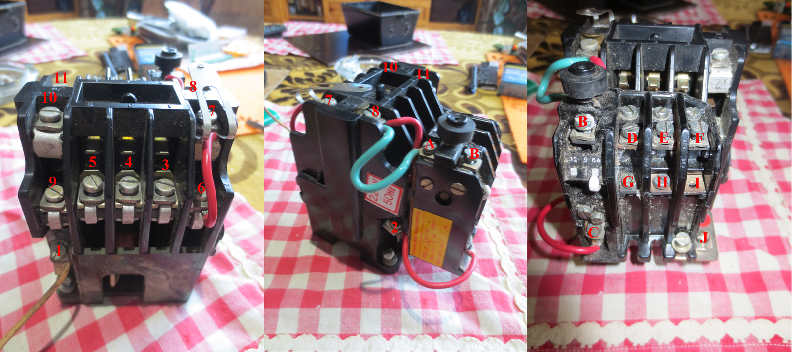

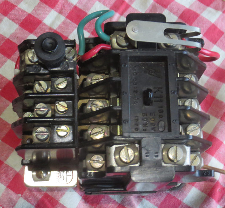

Направи снимка отгоре на защитата и контактора!

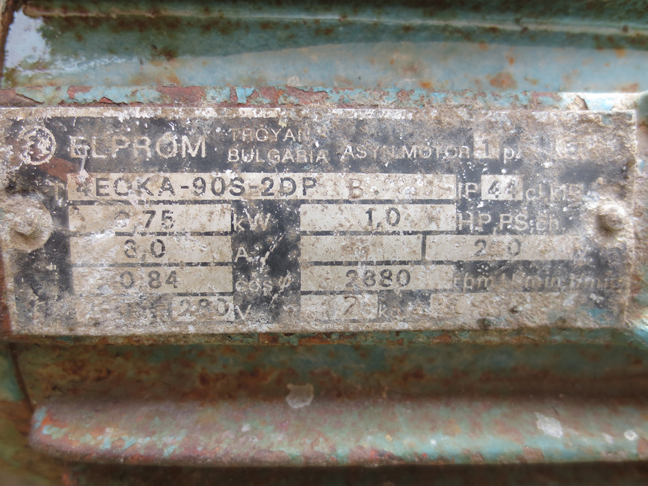

Тая защита за никакъв чеп не става 6 А са много за тоз мотор .Пък такиви защити имам цял кашон нови мисля ,че бяха 4 А приготвени са за боклука или за подаръци

Благодаря за за помоща и за схемата. Високото напрежение е опасно даже си е смъртоносно. Съгласен съм, че това не е да си смениш контакта, да си направиш разклонител или да си сложиш нова лампа. Къде обаче е границата между елементарните познания и знанията? Вчетра един електротехник, работещ при това (ама не телевизионен техник) не можа да го свърже. Сигурно не виждал подобно нещо от години не знам, което разбира се не го прави лош електоротехник. Всеки си има глава на раменете и носи отговорността на своите действия и имено поради тази причина никога не работя преди да съм спрял съответния бушон, а за най сигурно главния, без фазомер и лампа за две оголени жички, което не означава, че разбирам. Може и да намеря по-малка защита имам един кашон. Имам и по-нови контактори с защити (не български) без кутии за тях обаче. Защитата я оставих заради стоп бутона, не че няма да може да се направи и без нея.

За един подобен пускател кутията е задължителна. Контактора става, но ако намериш някоя друга защита която да се регулира между 3-4A ще е добре.
Другия вариант е с отделна кутия с бутони, но стават много връзки за една помпа дето може и с ключ за лампа да се включва.
Предимството на пускателя е, че ти осигурява термична и нулева защита. Докато предпазител или ключ - не
Ако всичко това ще е на щепсел трябва да разделиш защитната нула от работната. Дори ще е добре и да прекараш и работната нула през контактора.
