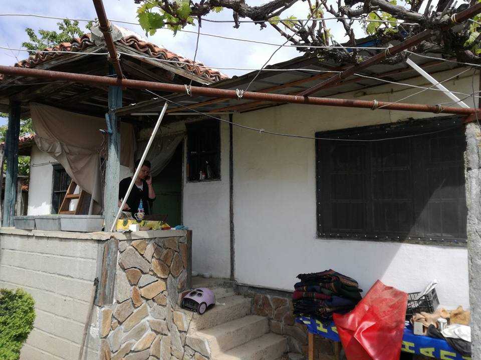

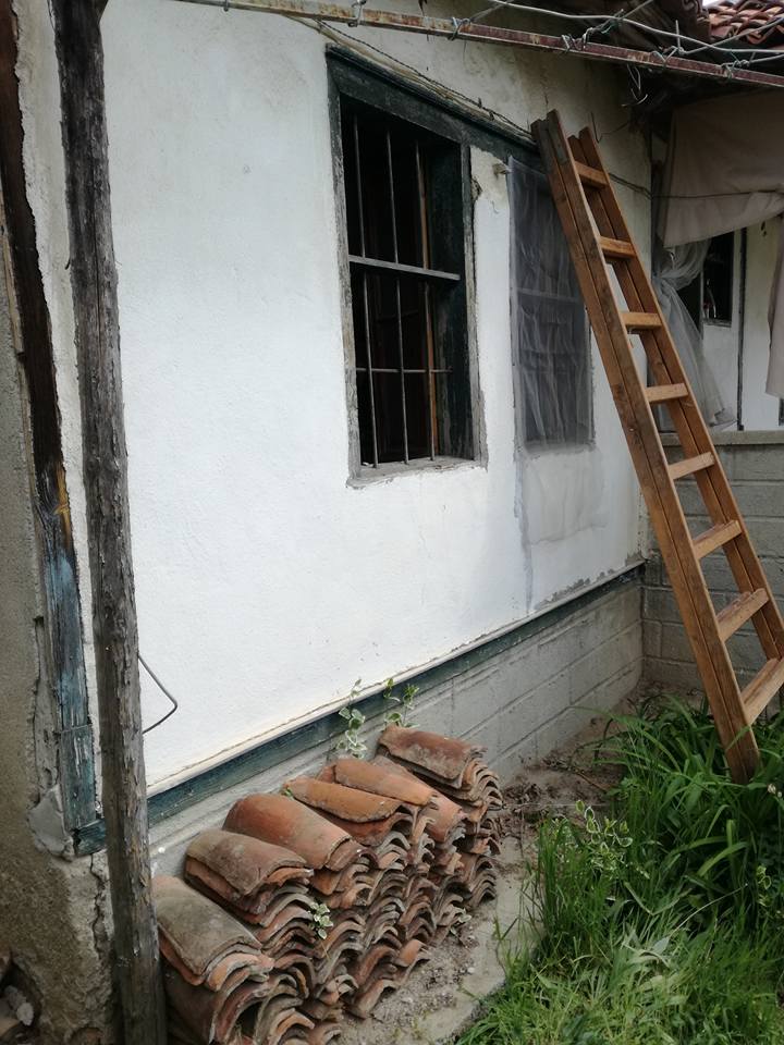

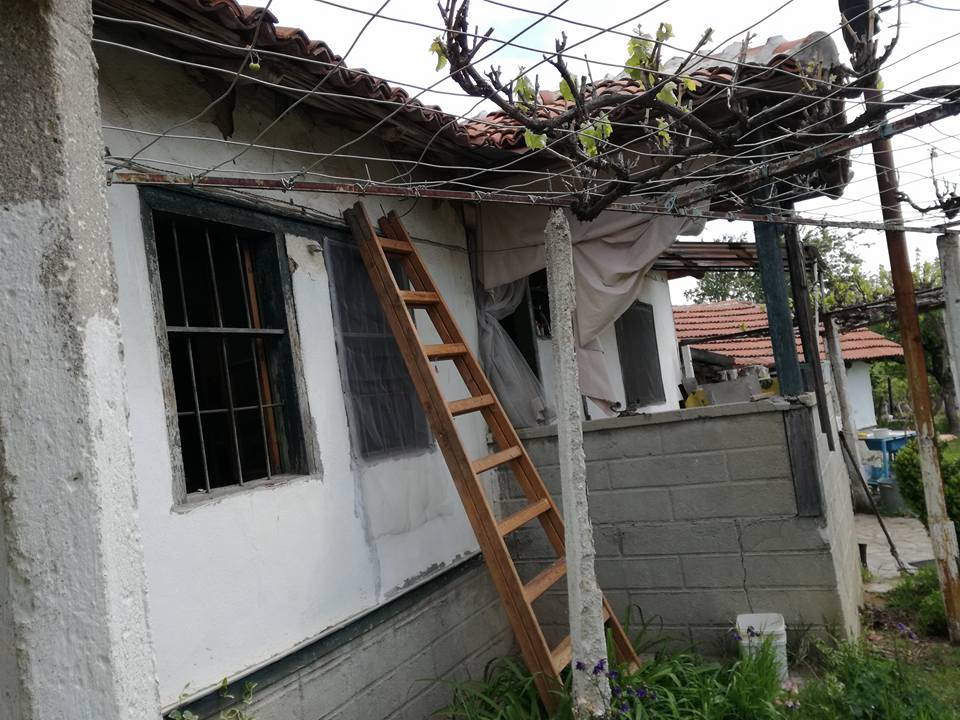

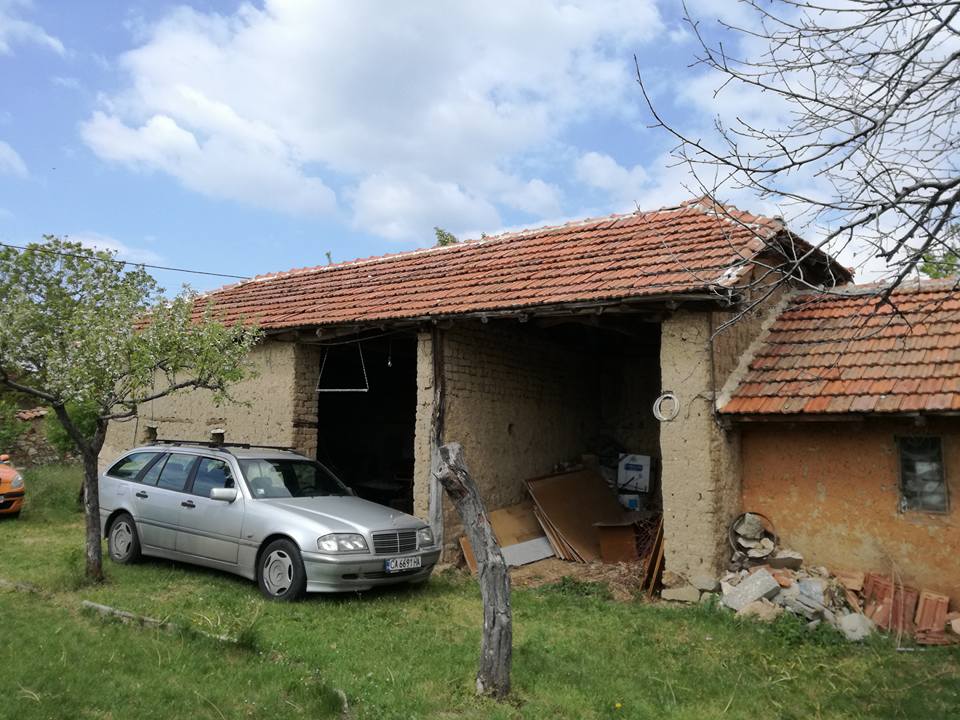

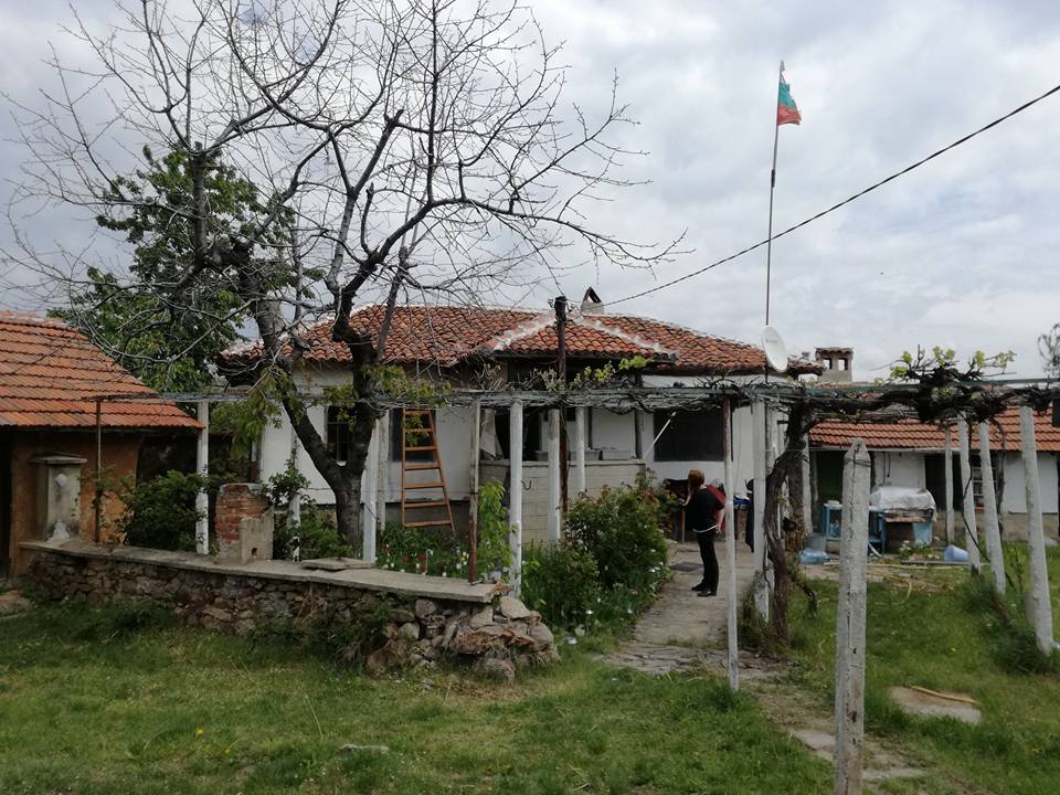

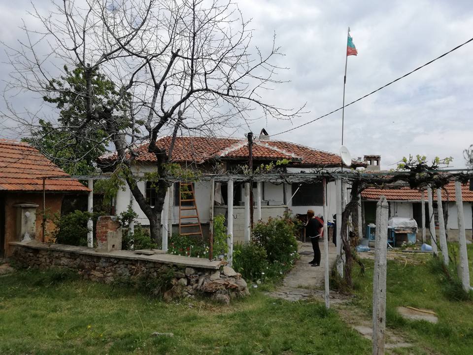

Здравейте,чисто нов съм във форума,чета от около седмица,намерих доста отговори на моите въпроси,но все пак реших да пусна тема.Жена ми наследи стара къща в с.Левски-Панагюрско.Къщата е доста стара,не се знае кога е строена,купувана е преди 5-6 г. от тъст ми.Правени са един или два ремонта на покрива,но не особено успешни.Ясно е,че ще трябва да почнем оттам,вероятно изцяло нов покрив,или на първо време разкриване и преглед на актуалното му състояние.На първо време мисля обаче да се проверят основите и здравината на гредите отдолу.Таваните в помещенията са адски зле,дървояди,адски много боклуци отгоре,чак са натежали и провиснали.Мазилките вътре са зле,ще трябва изцяло наново,отвън не е толкова зле положението.В двора има уникално запазена постройка,която тсът ми наричаше одая,мисля вбъдеще да стане барбекю зона,но и там ще трябва първо да се почне с покрива. Ще съм радостен на всякакви съвети,защото досега през живота си не съм се занимавал с ремонти,но никога не е късно.Къщата ще се ползва само лятото за нещо като вила.Не искаме да я бутаме,защото много си я харесваме,а да се опитаме да и вдъхнем още живот.С дъродеслтвото съм на ти,но въпреки това за покрива мисля да намеря майстор.Ще съм благодарен,ако някой познава или има координати на майстори на стари къщи в региона на Панагюрище/Пазарджик.Благодаря предварително.Качвам няколко снимки,за да добиете лека представа за къщата.

Не бях видял,че има отговори в тази тема.Къщата не е в никак лошо състояние,слезнах в мазето и огледах основите и гредореда,всичко изглежда перфектно.Централната греда е подпряна на едно място,но направено добре според мен.Не мисля,че ще се стигне да основен ремонт на стените,3 от тях се оказаха каменни,открих скрити зазидани 2 прозореца,които искам отново да избия.Ще започна от покрива,защото той най-спешно се нуждае от ремонт,според мен не е и от подмяна.Засега съм се спрял на Ондулин Руфолин,просто защото се оказа,че на покрива кал няма вече,само дъски и отгоре керемиди,на няколко места е текло,но предвид ситуацията е нормално. :? :? :? :?
