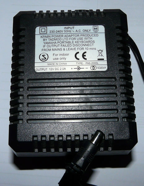

Ако има начин, а и в стил "направи сам", едно оловно акумулаторче - 12V 1.4Ah на мястото на оригиналните батерии може би ще свърши работа. Може да използваш и оригиналното зарядно за него, но с някои преработки.

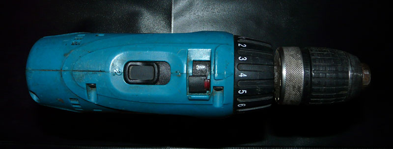

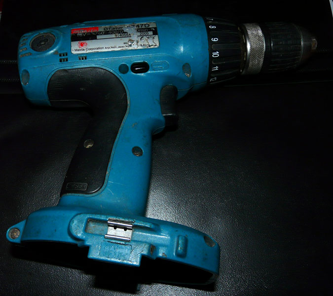

Иначе и аз имам една Макита 18V без батерия и я ползвам с адаптор 12V-2А. Вярно, че е в пъти под това, което е било в оригинал, но ми върши работа кучето, обаче има редуктор с две степени и от там увеличава въртящия момент, дори и бавно да върти навива винта докрай.

Не съм казал, че й стигат, а че все пак върши някаква работа въпреки занижените параметри на захранването, но голямо влияние оказва редуктора. Навива винтове около 4-5мм дебелина и около 5см. дължина, в дърво. Ето снимки на въпросните:

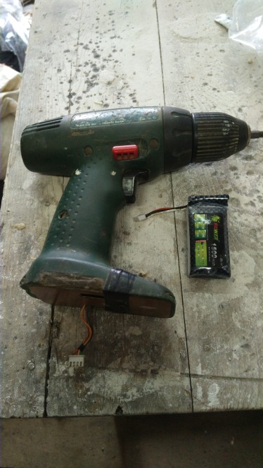

Аз си решавам проблема така. Акумулаторчето се побира в дръжката. Корпуса на батериятс е излишен. Проблем е че си иска специано зарядно с балансирано зареждане за литиеви батерии. Има и една подробност батериите носят ускорен заряд и примерно за 15-20 минути са заредени.

Един приятел разкулачва стари батерии от лаптоп, вади здравите елементи и ги вмества в оригиналната кутия на винтоверта. Миналата седмица му подарих старата си батерия, а имам още 2 на път.
