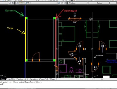

Здравейте. Ситуацията е следната:

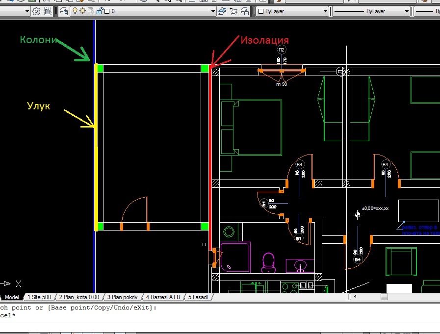

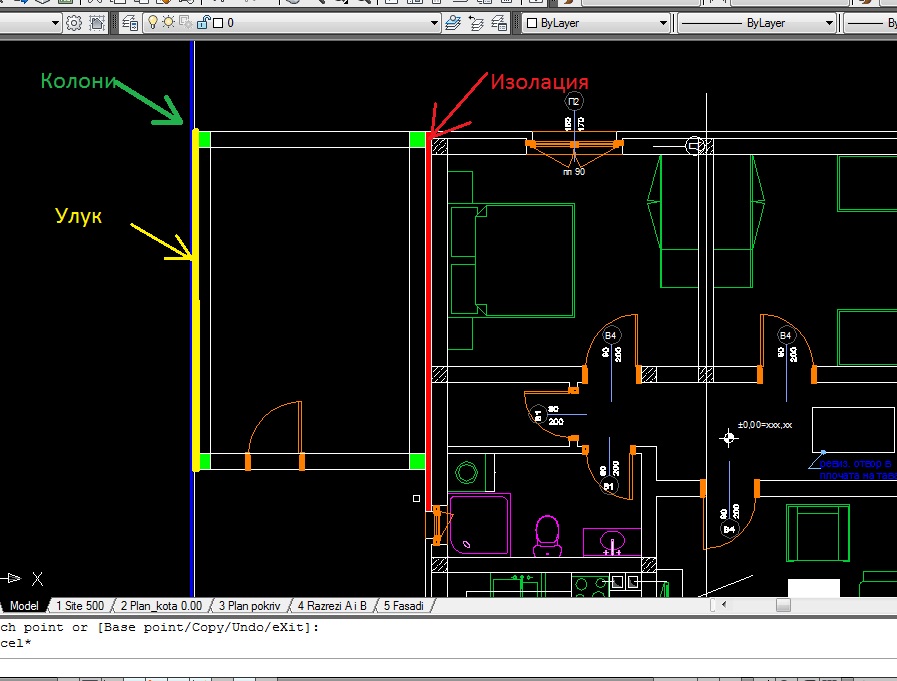

Имаме построена къща, която след 3-4 седмици ще получи нова изолация. Долепена до къщата трябва да направя допълнителна постройка, която ще играе ролята на мазе/склад (кирки, лопати, колела, колички, зимнина, термопомпа и т.н. Всичко това ще е вътре). Говорим за постройка с размери около 3x5м. Начина по-който мисля да я изградя е с фундамент, който ще е надигнат малко от земята, може би 15см. Оттам нагоре започва зидане с бетонни тухли. Колоните също ще са бетонни тухли (колонни) наляти с бетон. Отгоре бетонни греди и покрив с керемиди. Като ската на покрива ще тръгва от къщата и ми се иска да свършва точно на противоположната стена, така че улука да лежи на бетонната греда или да е малко след това. Причината е че тази стена е в съседство с комшиите.

Предполагам, че ще правиш три стени, откъм къщата си имаш стена,
която скоро ще има дори изолация. Най-лесно ми се струва върху
колоните до къщата да се изпълни метална греда 5 м. Ако се откажеш от
керемидите, може да минеш само с термопанели, стъпили на
гредата и на стената до оградата със съседа, без междинни подпори.
Термопанелите допускат по-малки наклони до 5-10%, докато за керемидите
ще трябва да отидеш на 33% (1:3), освен това ще ти трябва и дървена
конструкция отдолу.

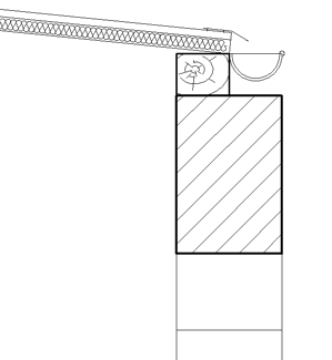

Откъм оградата можеш да подложиш дървена греда, на която да се хванат
панелите и улука, ето така:

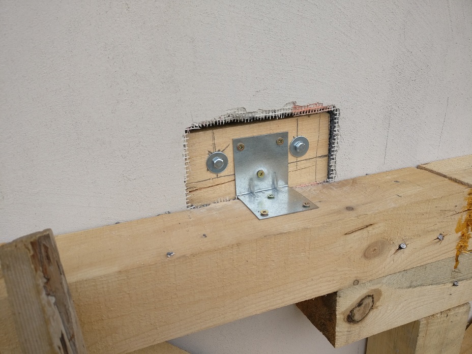

kistbam - специалист
Последен ъпдейт :-D :-D :-D :

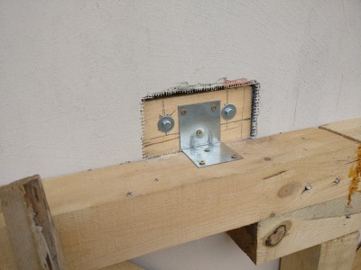

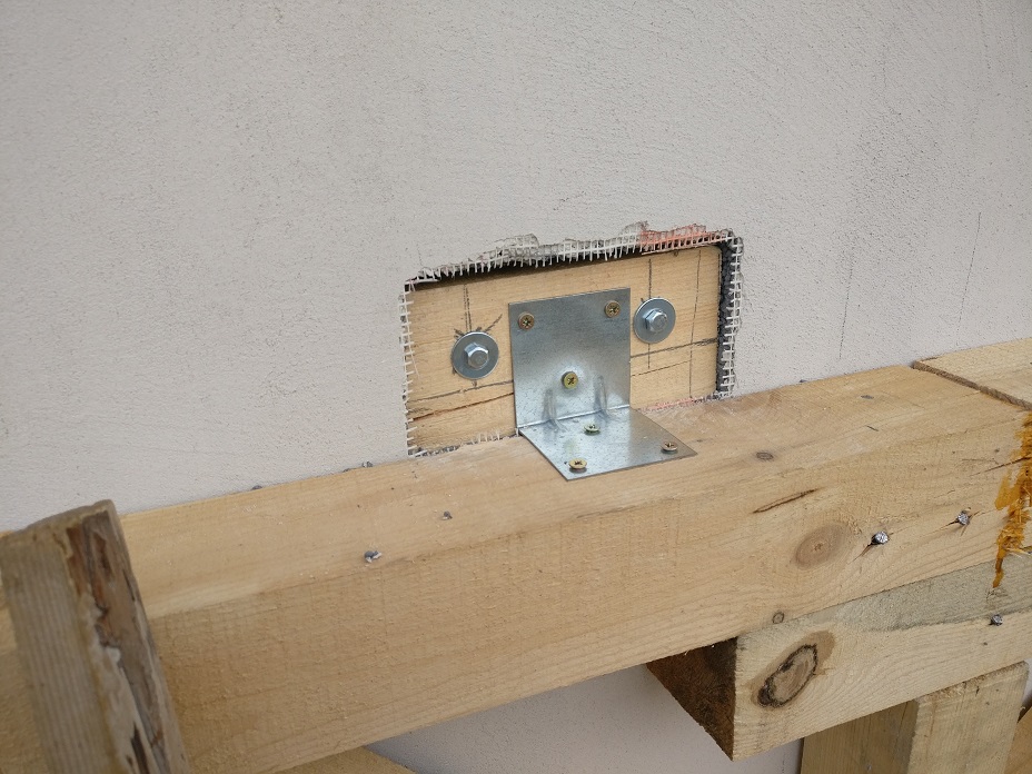

Вертикалните попове остават (както ми е показал Руди). Целта е да дупча и режа изолацията възможно най-малко.
Ще хвана 3-те вертикални и 1-та хоризонтална греда през изолацията с дълги винтове за тухлата/бетона. На 3-4 места на греда мисля че е достатъчно.
Въпроса е колко дебели греди да използвам за конструкцията. 8х8 достатъчни ли са?
Гредите за покрива евентуално мисля да са 5х10 през 50см и на тях дървена обшивка или направо термопанели ако ще го правя с термопанели. Знам че е добре да се консултирам с конструктор (и това ще стане), но ми се ще и да събера мнения и на хора занимавали се с подобни навеси.
Другата чуденка е след изграждането на дървената конструкция, дали да обградя всичко с термопанели или вариант 2:
Гипсофазер хванат към конструкцията, шпакловане на гипсофазера отвън и залепяне на 8см. ЕПС отвътре (между ребрата на конструкцията)
И последно вертикалните греди как да ги хвана за бетона имайки предвид, че ще са затворени отвсякъде.
Дали да лежат на земята и да ги укрепя или задължително да са във въздуха на "столчета" :

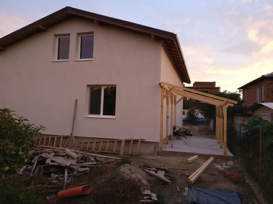

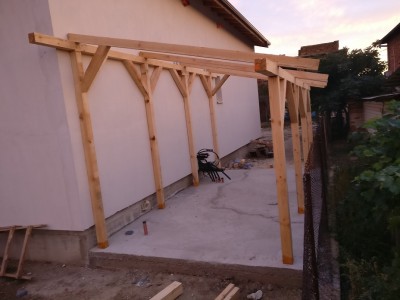

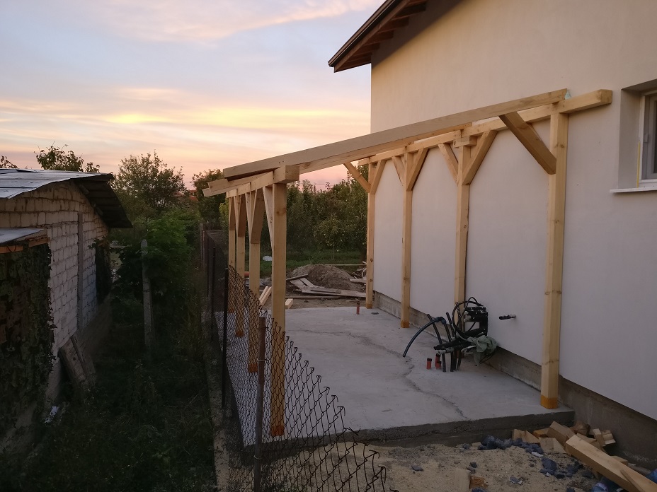

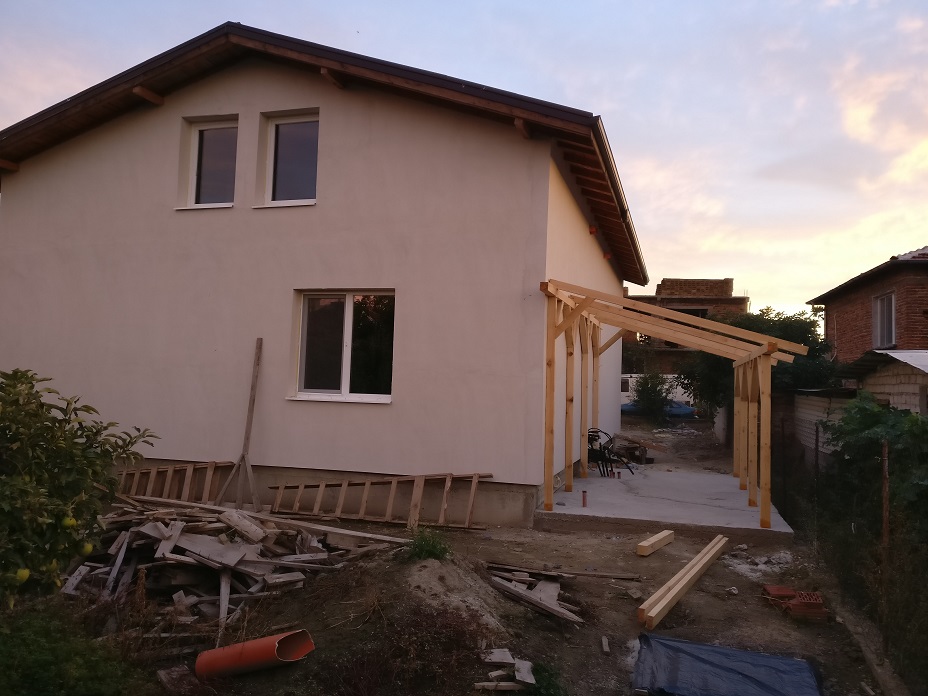

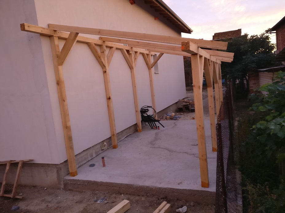

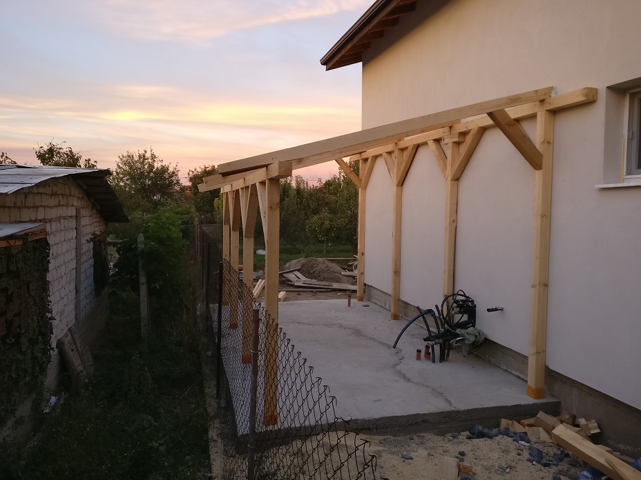

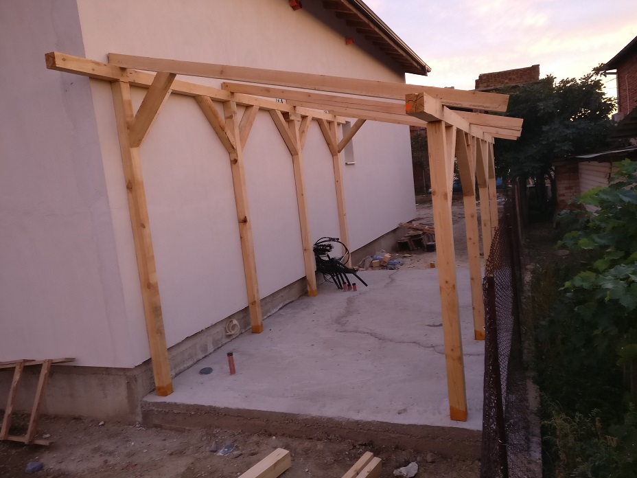

Започнах постройката:
Всички попове са хванати с арматура Ф10, забита в дървото и в бетона по 9-10см. Гредите от към къщата са хванати за бетон през изолацияата на 4 места. Долната част на поповете съм лакирал. Знам че беше по-добре с метални столчета, но ми оскъпяваше проекта със 80-90лв и реших да ги пропусна, при все че ще затварям постройката отвън. Иначе, поповете реших да ги увелича с 1 и станаха 4бр. през 1,57m. Горе по продължението на поповете ще пусна 4 ребра 10х10, а всички останали ще са 10х5, през 50см. Откъм комшиите (ниската част) ще монтирам улук на Деворекс, като стрехата ще стане някъде към 30-45см.
Сега малко въпроси:
1.Колебая се между OSB плоскости (1,2 или 1,5см) или кофражни дъски. С OSB ще стане по-равно и по-бързо, но е по-скъпо и по тънко. И като че ли клоня към кофражните дъски, най-вече заради това че ще стане по-здраво.
2.Отгоре ще слагам битумни керемиди. И въпроса е дали да слагам някакво фолио отдолу или директно да слагам битума? Какво ще кажете за тези от Практикер. http://www.praktiker.bg/bg/Bitum-shingl ... V/p/467184
3. Как да направя връзката между фасадата на къщата и битумните керемиди, за да съм сигурен, че няма да протече?
