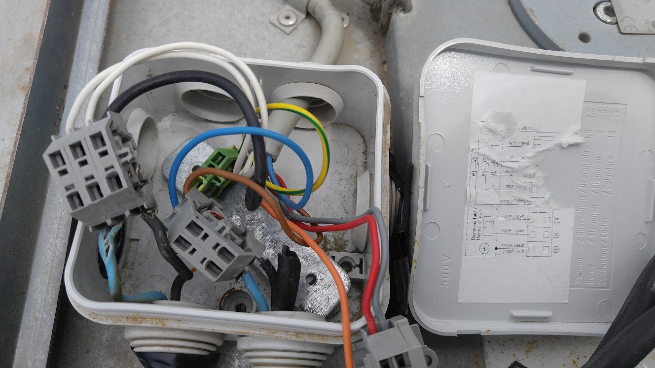

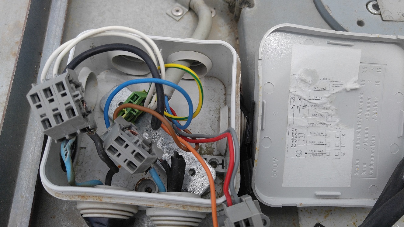

имам проблемче с един трифазен мотор на кухненска вентилация.
Прикачени са снимки на остатъка от схемата и клемите.
Наложи се преместване на вентилацията..
При преместването един кабел излезе от кутията и не съм 100% сигурен дали е бил закачен някъде - става въпрос за този, който подава 220 V, за да се включи контактора в таблото. Той минаваше през тази кутия на вентилатора .. и след като се разкачи при местенето аз просто го свързах извън кутията.
Отделно след преместването нещо прецъркваше в клемите и вентилатора ту караше на ниска, ту на висока скорост.
На следващия ден видях, че нулата и първата фаза бяха окъсили (преди тройната клема) и беше паднал бушона.
Съответно изкарах захранващите кабели от клемите и ги поочистих и поставих пак.. сега обаче работи само на ниска скорост.
Отдолу на снимките идва захранване със СВТтата. От ляво на дясно - син:нула, черен:фаза, син:фаза, черен:фаза
На тройната клема към средния бял кабел нищо не отива.. чудя се дали там не е минавала фазата, която включва контактора..
Цветните не съм ги барал.. от нула към тях има 15 волта.. (оранжево, червено, сиво).
В интернет пише, че може да му се регулира скоростта (но моя няма закачен контролер за целта).. модел RFA 50/30 TD1.
Имам съвсем основни познания, така че ще съм благодарен за насоки къде и какво да замеря, за да разбера дали е изгоряло нещо в мотора или просто не съм го свързал правилно.
Благодаря

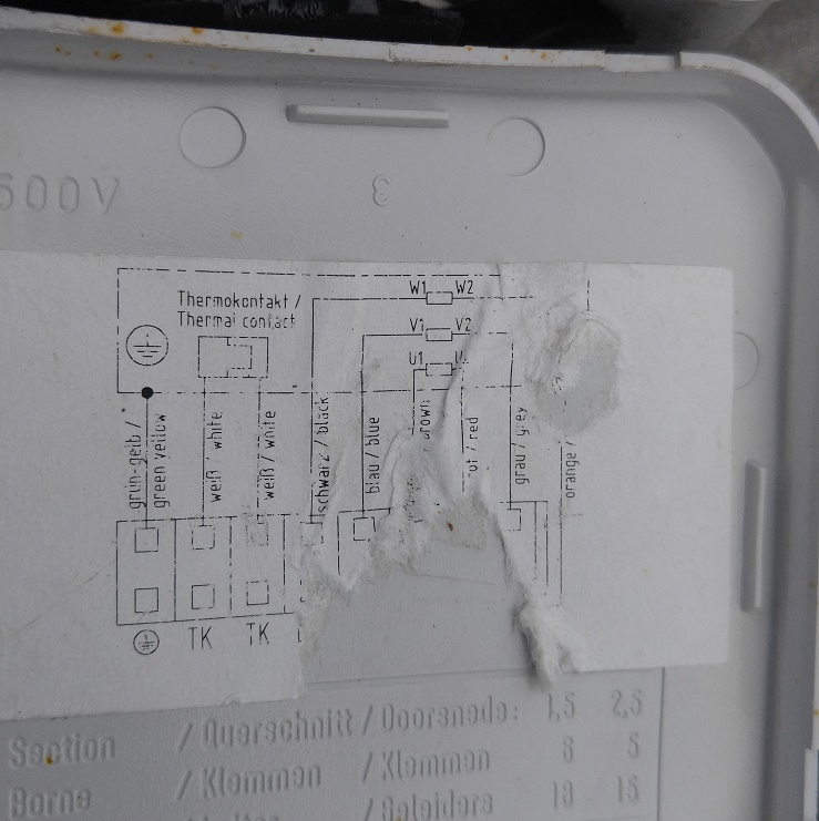

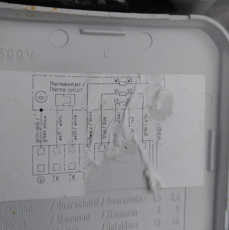

ако може да се разчита на схемата то двата бели са термозащита
черно-син-кафяв е едната скорост,да кажем бавна
червен-сив-оранжев е втората скорост, да кажем бърза
дай една по отдалечена снимка да виждат входящите кабели и снимай контактор-а

Нулата я махни от клемата с белите кабели и я сложи на желтозелената клема.кабелите които си свързал от вън ги закачи на клемата за двата бели кабела и направи връзката от същата клема на черните кабели с друга клема щото тия стърчащи кабелчета не са на добре.Ако бушона които е паднал е еднополюсен ми се струва че ще трябва да го бракувате този мотор щото на две фази не може да работи.Тези другите три кабела предполагам са свързани заедно но снимки от по далече за да се вижда всичко биха показали повече.Снимаи и бушоните и контактора.

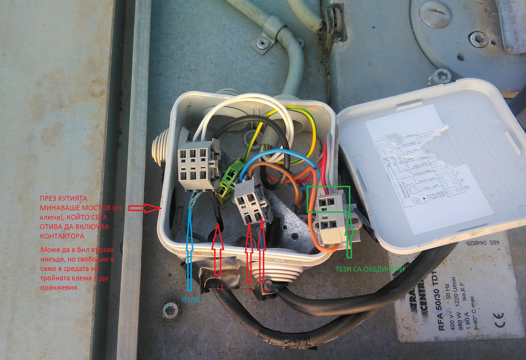

IMG_20170524_195418.jpg Табло с контактор и бушони
IMG_20170524_195617.jpg Кутия

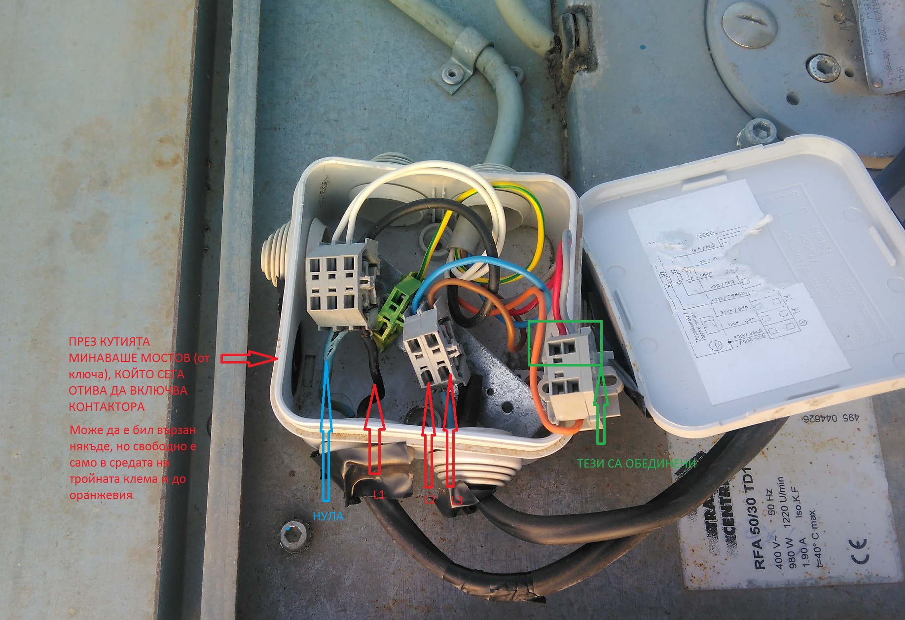

Двигателя изобщо не е типичен "двускоростен" ами е "звезда-триъгълник" ! Сигурен съм на 99,99% , че на втора скорост не е работил :-D :-D :-D !!! Ще опъваш още три жила ( или две СВТ-та ) и си извикай майстор да ти върже нещата и да ти пооправи таблото !
:partyman: :partyman: :partyman:
moimoimoi - майстор
така с тези снимки си вече малко по напред
видно е вече че двигателя е ЕДНОСКОРОСТЕН 980W , 1220 oборота
работи в звезда, червен,сив и оранжевия кабел я осигуряват като са свързани накъсо в клемата
това дето на снимките си го означил като нула трябва да се върже на жълтозелената клема
обаче двигателя ти няма никаква защита, а ти казваш че почнал да работи на бавна скорост,пък той е едноскоростен,няма бърза ,няма бавна,само една скорост си има, споменаваш и че имало нагорели връзки в кутията от което може да направим бързото заключение че двигателя е работил на две фази и има някакво скъсяване в намотките и вече не работи нормално
накратко трябва да се измери дали двигателя е здрав и евентуално тока му по време на работа,на табелката му пише 1,9 ампера номинален ток

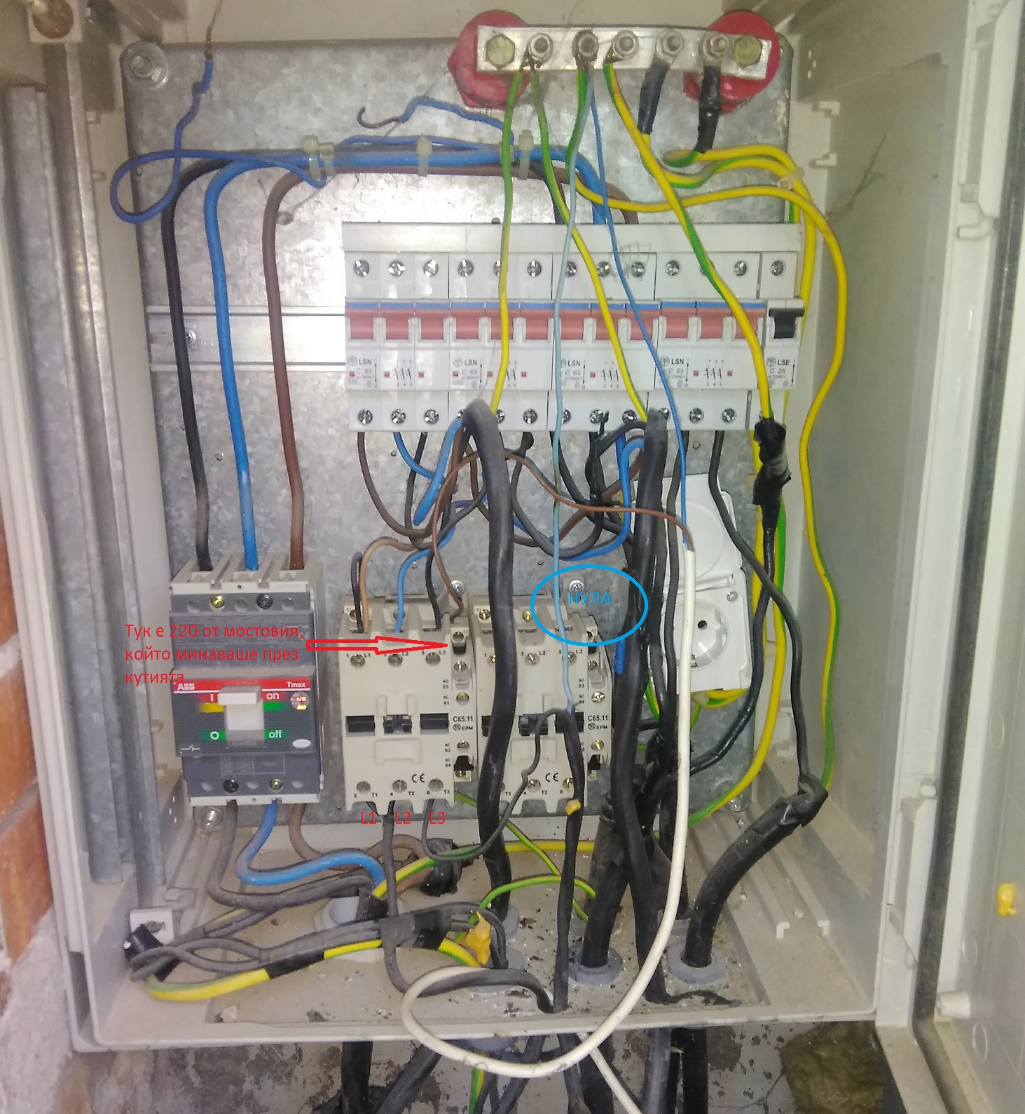

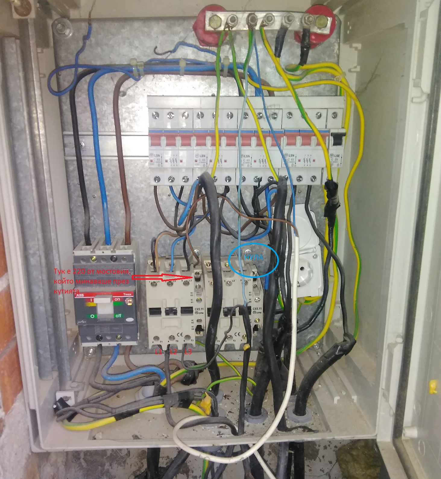

това табло кой тъпанар го е правил? всичките ти 4 предпазителя са 63 ампера,а кабелите след тях максимум 4 квадрата,т.е. кабела може и да се запали докато изключе предпазителя.отделно че не е подредено таблото,защо нулевата шина е горе и всички нули минават отпред на предпазите,неможеше ли нулевата шина да е долу?
аз никъде не видях мостов кабел,къде е той и сега нужно ли е да се ползва?

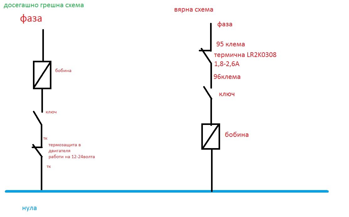

опративната верига/тази за управлението/ в момента е следната: фаза отива директно на бобината на контактора,от бобината минава явно през ключ ,минава през кутията на двигателя и през термозащитата в двигателя намира нула и ако ключа се включи контактора подава напрежение кум двигателя, но всичко това е тотално грешно,да не би същия майстор дето е правил таблото да е свързвал и вентилацията?
тази термозащита/белите кабели в кутията/ не е предвидена за работа на 230 волта
управляващата верига трябва да е следната: oт фазата минава през термична защита http://www.tashev-galving.com/028+ELM16 ... 0%BE%D1%80 от нея през ключ и накрая бобината на контактора
Този белия многожилния, който е закачен за нулевата шина и за управлението на контактора.. той някъде е снаждан, защото преди това е мостов. Той идва долу от ключа в кухнята.. за него ми беше чуденката дали само е минавал през кутийката на ел., мотора или е бил закачен някъде.
Съгласен съм, че в таблото е каша, но не съм барал нищо.. дереджето е от електротехници.. примерно в хотела са прекарвани стотици метри мостови кабели по 2.5, за да захванят вентилаторните конвектори, чиито кабелчета са 2х1, защото са по 180 вата..
Както съм казвал и в други теми, всеки следващ майстор казва предишните колко са били некадърни, та затова понякога диря форумен акъл.
Мотора си работеше ту бавно ту бързо както е така свързан (след местенето) и след падането на бушона вече върти само бавно.. явно изначално е бил грешно свързан .. виждам, че свързването не отговаря на схемата, ама си викам "13 години е работил така, аз ли да подлагам на съмнение фирмата, която го е свързала изначално.." Може и да се е повредил вече.. ще видим.

Това табло кой тъпанар го е правил? Всичките ти 4 предпазителя са 63 ампера, а кабелите след тях максимум 4 квадрата, т.е., кабелът може и да се запали докато изключи предпазителят. Отделно че не е подредено таблото. Защо нулевата шина е горе и всички нули минават отпред на предпазите? Не можеше ли нулевата шина да е долу?

Управляващата верига трябва да е следната: oт фазата минава през термична защита http://www.tashev-galving.com/028+ELM16 ... 0%BE%D1%80, от нея през ключ и накрая бобината на контактора
