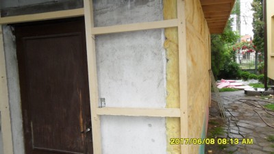

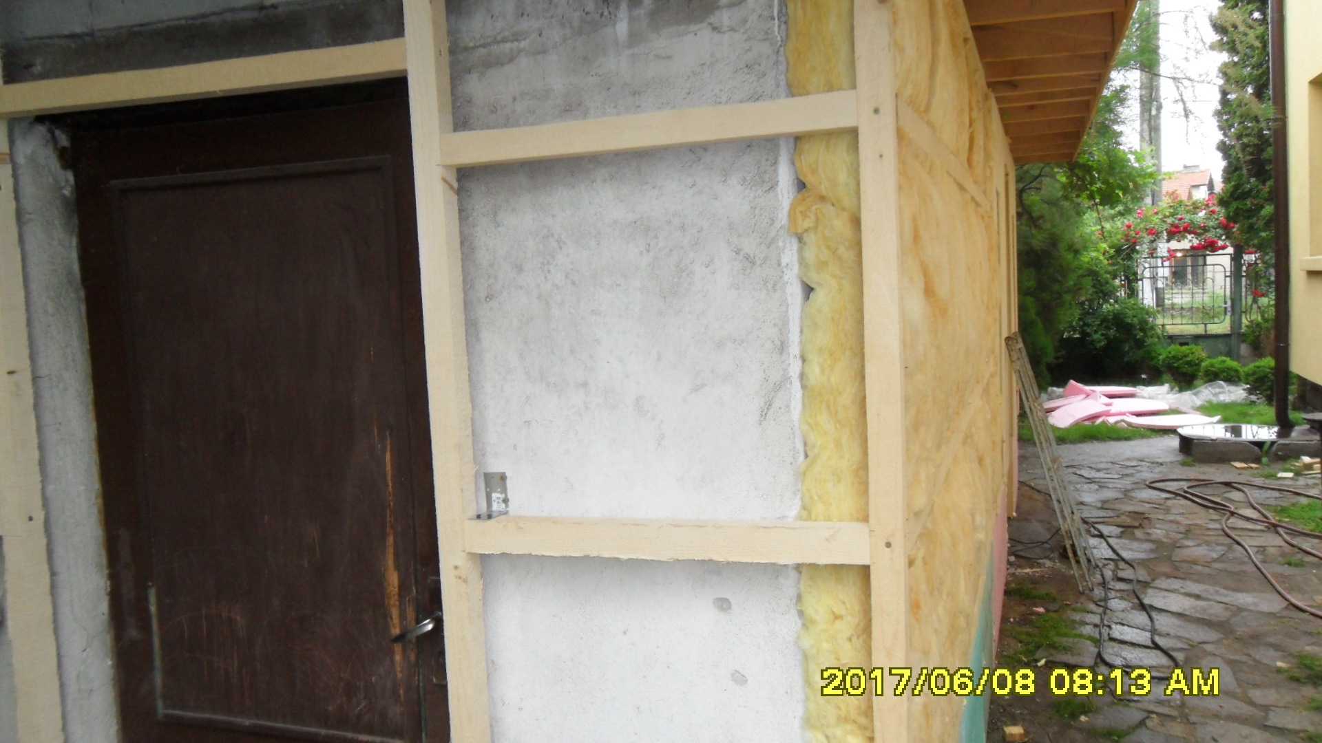

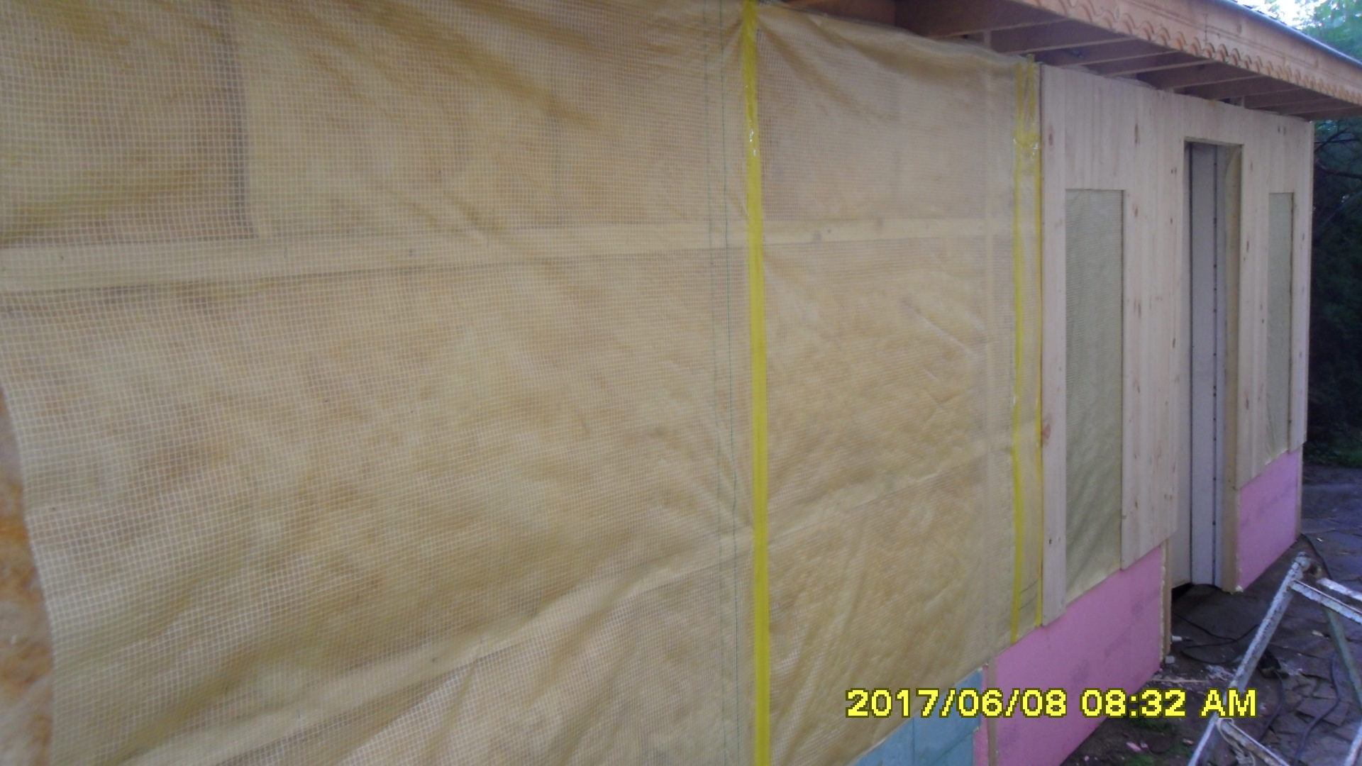

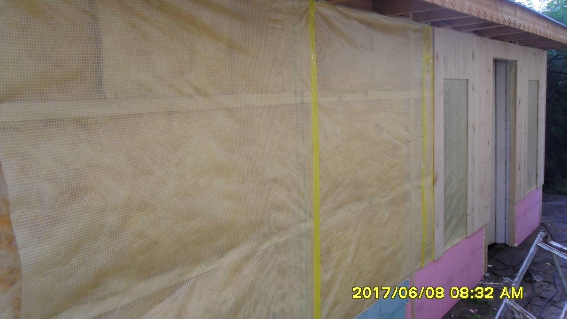

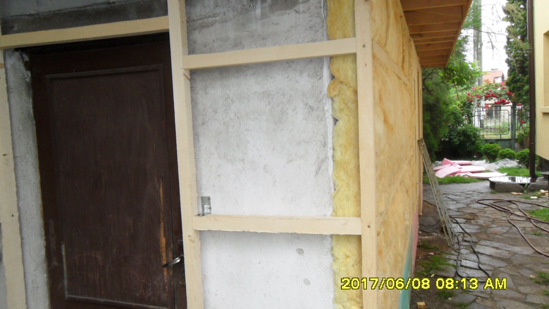

radius написа:Но за да съответства на раздела, в който е темата, ще трябва да приложи някои не толкова традиционни методи (двойни скари). Даже бих казал да забрави да ползва услуги на фирма, щото те освен 5 см, не са чували за друга изолация.+1 към мнението. 5 см минерална вата, особено с тази промоционалната с цена 1лв/м2 си е направо ташак
Четя и следя руски форуми. Дори и при тяхната евтина газ, напоследък цените на енергоносителите се повишават, а цената на изолациите падат ( както и при нас ) Та тенденцията е стенната изолация с вата да е 30-40 см, а тавани и покриви 40-50 см. Подовете 10-20 см фибран. Масово използват двойна каракасна стойка тип "Ларсен"
В една съседна тема писах преди дни. Изолирам технически помещения с двойна скара 12 + 5 см вътрешно и външно с Урса 32, покрива на къщата с 17 см външно и 24 см вътрешно
