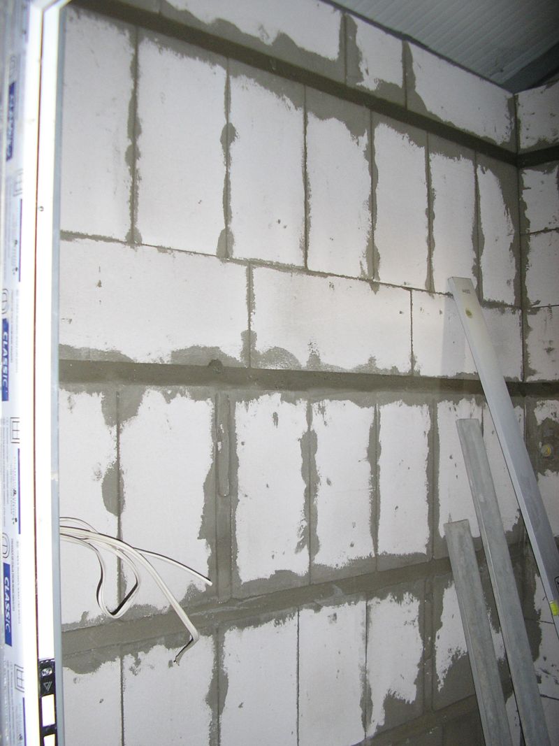

Въпроса ми е от какво да я направя (по-лесно)? Става въпрос за стена с размери приблизително 2/2 м. От едната страна ще става баня (ще се лепи фаянс) а от другата склад. Понеже всеки сантиметър е ценен в дебелината на стената се двумя между гипскартон и ютонг (5 или 7 см блокчета).

Стига с тия картони. http://wienerberger.bg/produkti/porothe ... 6245095627

Супер! Не знаех, че има такива тухли с такъв размер, а и лесно ще се справя със зидането. :partyman:

Май в БГ вариянт зидане с пяна няма :?

Какъв е проблема? Аз даже си мисля, че пяна е по- добре от разтвор, особено както фугите са разположени вертикално...

Доколкото четох в линка и из нета пяна не се предлага, а само някакво лепило в 25 кг. торби, ако правилно съм разбрал. Иначе за толкова малко квадрати предпочитам с пяна, бързо и чисто. Ще проверя при дистриутора в Търново как стоят нещата.

Стената може да се направи и с ГК и керамични тухли и с газобетонни такива. Понеже въпроса е, с какво да се направи по-лесно-за мен отговора е: с това с което питащият умее да работи.
Аз лично бих си я направил най-бързо и лесно с дървена скара от гредички 50х50мм ( импрегнирани ) + два слоя ГК от към страната на банята + 1 слой ГК от към страната на склада.
Трябва да се има впредвид, че стена 2х2м е много грубо написано....логиката за мен е стена с размери дължина около 2м и височина 2,5-2.7м!!! Който желае да гради 5м2 стена от 5см итонг....нека гради. Може разбира се, но не и без усилващи елементи.
Да не се получи накрая при най-нежното докосване стената да поддава и да има опасност от срутване?!

Аз имам баня, зидана с итонг. Но съм сложил усилващи квадратни тръби 40/40 мм.
