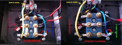

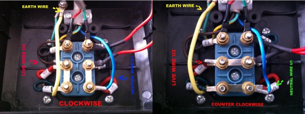

не се вижда добре колко кабела излизат от двигателя но заводски двигател винаги може да се свърже така че да върти наобратно
за тази цел се преместват бронзовите мостове
по принцип от вътрешната страна на капачката трябва да има схема как се свързва за да върти наляво или надясно

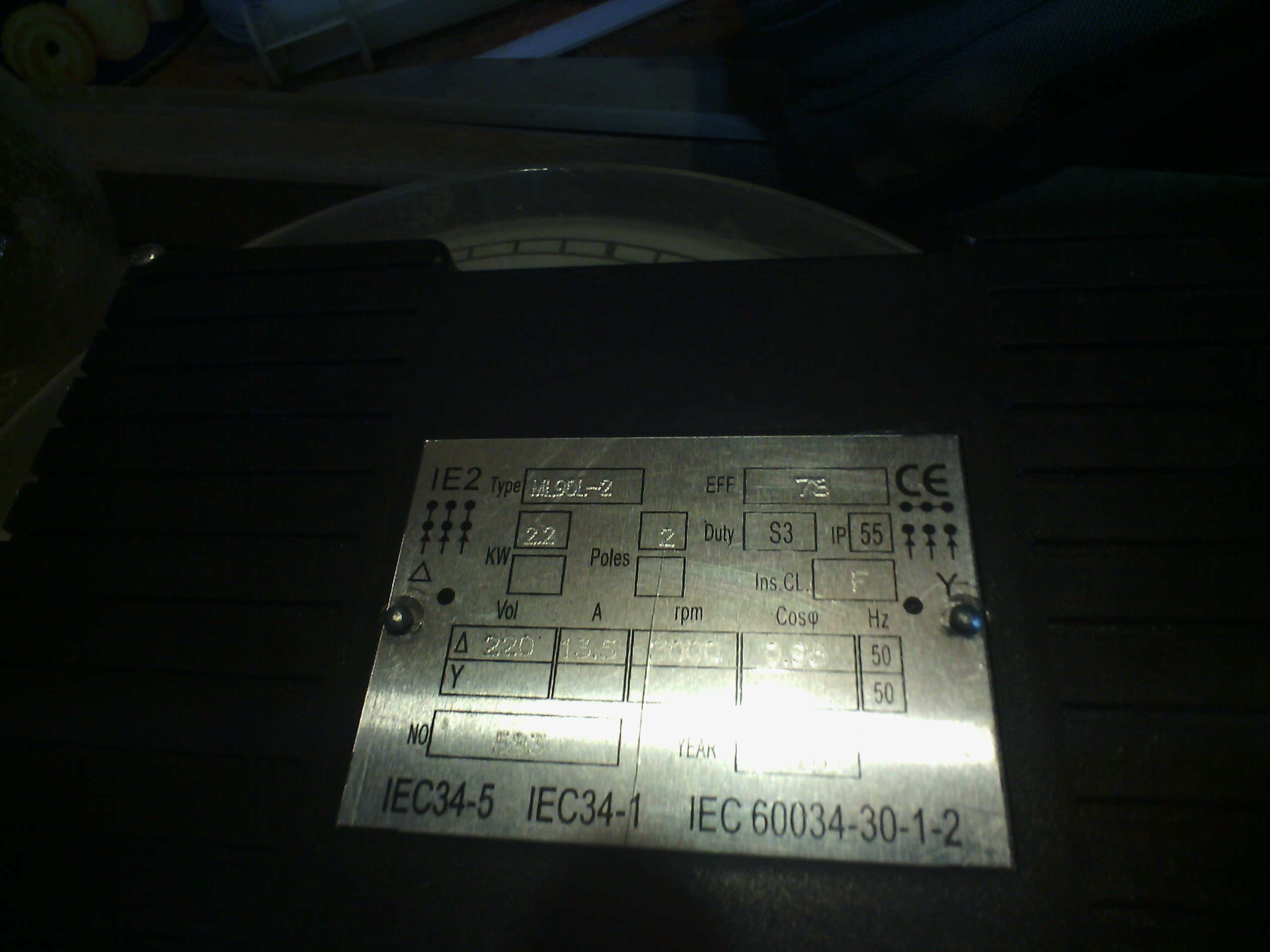

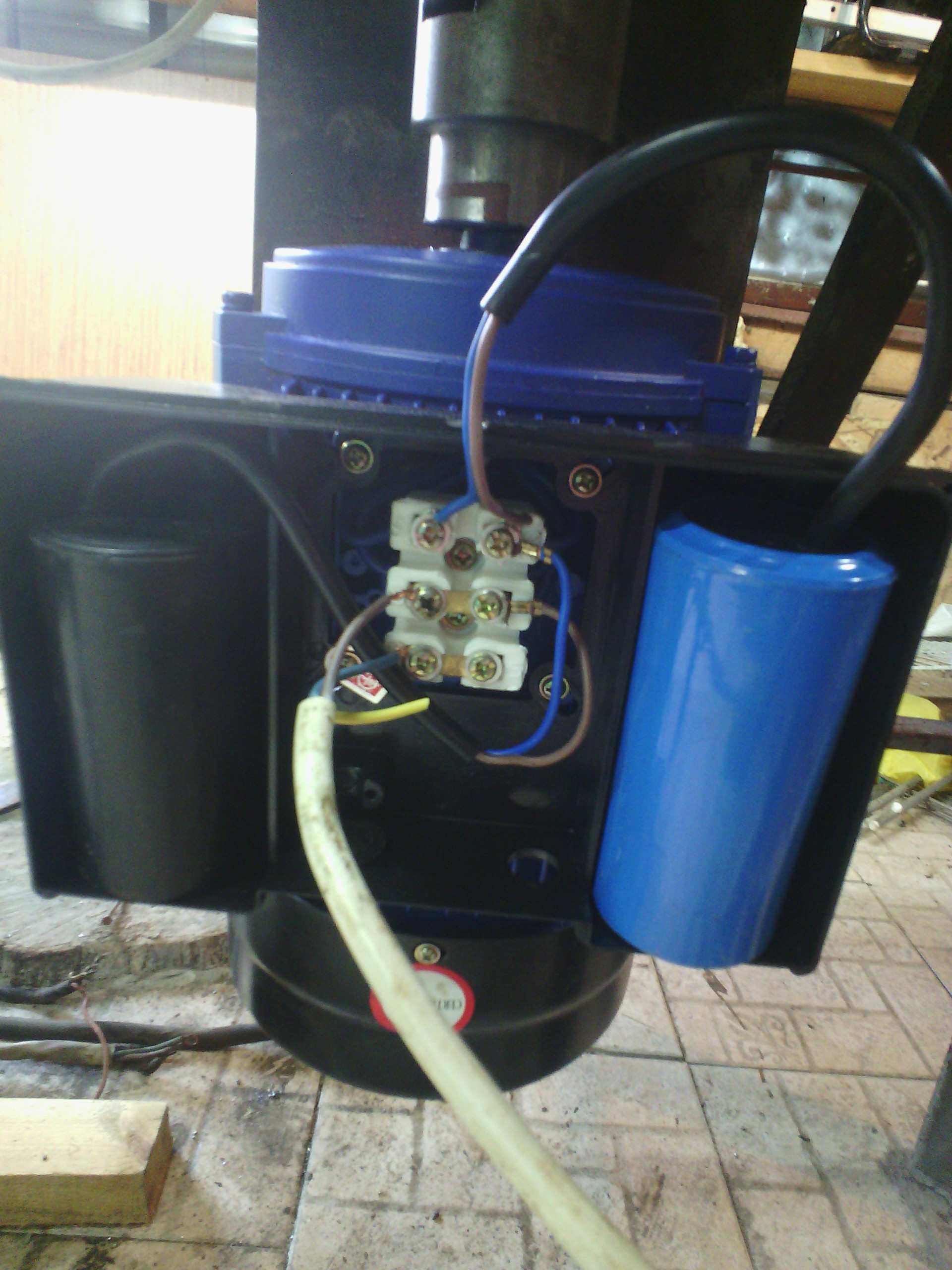

Бъкел не помня кво съм учил за тия двигатели. Още навремето не ги разбрах а сега след 20 години съвсем не помня. Може и да е асинхронен и на мен ми приличат на кондензатори но нямат никакви индикации по тях. Аз написах синхронен защото ми се върти нещо за тия 3000 оборота че бяха свързани с мрежовата честота 50 херца ама хич не съм убеден
. Схема под капачката няма. Под клемата успях да преброя 4 кабела. Идеята е с два НО и един НЗ бутона и контактори да се променя посоката когато си поискаш. Ама не ми стигат знанията

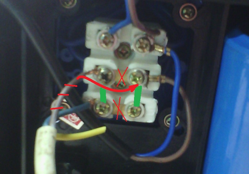

Хидрата го е показал. Мисля, че е точно случая на KingLin. Само да подскажа, че на захранващия кабел единия проводник трябва да се премести (за да не гръмне при първото обръщане
). После ( с "ПЕП") да се реализира обръщането на пластините. Така мисля. Ако греша - моля поправете ме.
права посока.jpg (85.27 KиБ) Видяна 13384 пъти
обърната посока.jpg (87.13 KиБ) Видяна 13384 пъти

Може и по-евтино да е с контактори, особено ако си ги имаш отнякъде и не ти трябват за друго
Плюс бутони "пуск" и "стоп", и евентуално повечко място ...
Абе жълтият отрязан ли е или само така изглежда на снимката?
