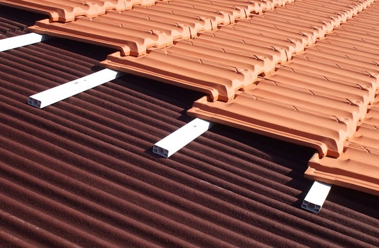

разхождайки се преди няколко дни, минах покрай една къща и като погледнах към покрива, видях че, над столиците се вижда къдрава ламарина. Не знам дали е над тях, или над летвите, или ребрата, но тъй като няма сачак, се виждат столиците, след това ламарината, и после керемиди. Някой наясно ли е с това изпълнение на покрив и дали ламарината замества в случая т.нар. черна хартия.

Имам един навес направен по системата "ондулин под керемида" може това да си помислил за "къдрава ламарина" под керемидите, а може и да не е това :wink:

Не съм запознат и с този ондулин, но сега го чукнах в нета, и като гледам може и така да е. Макар да съм почти на 100% сигурен, че беше ламарина. Но ме е срам да звъня на хората на врата и да ги питам, освен ако не видя някой в двора като минавам оттам друг път.
Този ондулин замества черната мушама ли? И как точно става закрепването при него, т.е. гъвкав ли е, така че лесно да се захваща към ребрата?

Това е вид покривна система, видях я в един съсед, хареса ми и така си направих ремонта на навеса. Реже се и се монтира лесно... и нямам оплаквания от изпълнението и качеството.

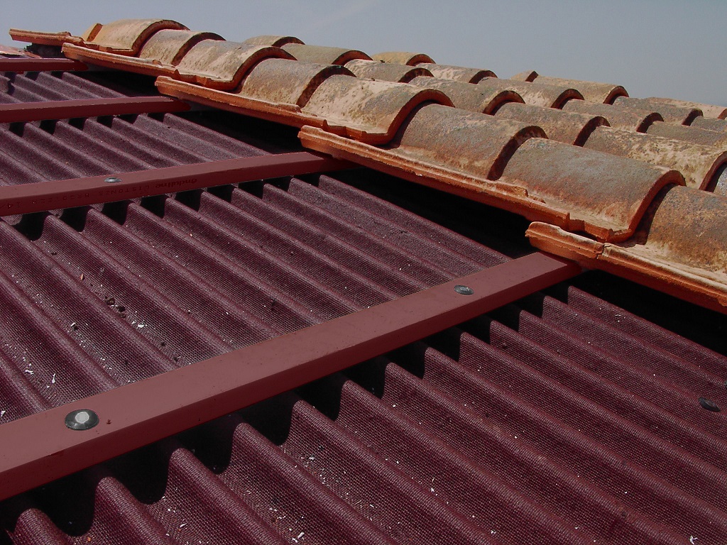

Погледнах едно видео в ютюб. Стана ми ясно горе-долу. Само не ми стана много ясно как се монтира под керемидите. Ще взема да питам някои от живущите, ако ги видя по двора другия път.

Заменяш ондулина с вълнообразна ламарина. Ако е по-тънка слагаш под "вълната" през 40-50см. дървени летви с подходяща височина, за да не се смачка ламарината при по-високи тегла. Едно от най-добрите решения при комбинацията керамични керемиди и малък наклон на покрива. А скромните наклони имат един куп предимства пред класическия от 50% или 1:2.
novsym - помощник
А под ондулина или ламарината слага ли се ОСБ или се кове направо за ребрата?

При липсата на обшивка ще трябва да се направи скара напречно на ребрата за да носи ондулина или ламарината.
