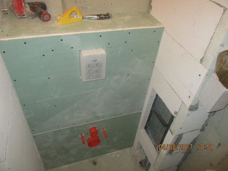

В тоалетната съм оставил отсрани на тоалетната чиния изводи за смесител за подмиване със слушалка. Сега ми дойде идеята да сложа смесител с термоглава, но единия извод е много близо до стената и няма да се побере. Ако поставя смесителя вертикално вместо хоризонтално, дали ще работи коректно?

Добре си ти, аз пък режа отвори в газобетона, че да монтирам смесител...
Заложи на минимум 20мм удължители/месингови -хромирани или не, по-евтини поцинковани не ги поглеждай./ Периферията на отвора ще е по-малък с сравнение с този за ппр извод и шанса да виждаш дупката около розетката на смесителя е по-малък - не се знае, кой ще шлепа плочките
root666 написа:Колко см да смятам след най стърчащата тръба за конструкцията и гипсокартона, да ми излязат на нула с плочките изводите?Забрави за този вариант - тези изводи, които специално за гипскартон няма начин да се изкарат на едно ниво с плочките. Други не стават, има варианти, но не стават...
