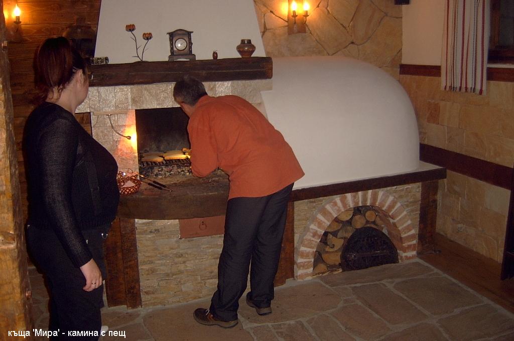

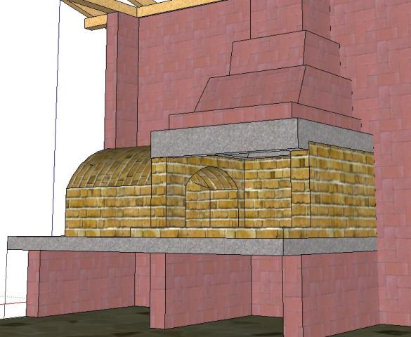

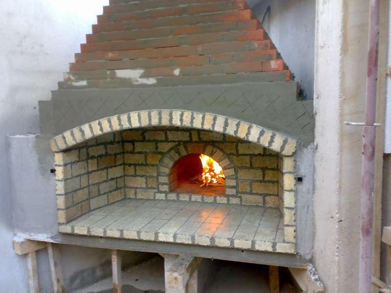

в момента съм на етап изграждане на камина във външен навес тип барбекю, или по скоро на събиране на идеи за изграждането й. Въпросите ми в началото са много, но в момента най ми е спешно да определя размерите на съоръжението. Спрял съм се на вариант с открита камина, която ще служи за отопление и печене на чевермета и пещ към нея, която все още не съм решил дали да е зад камината или от страни, но със сигурност трябва да е на ъгъл.
Моля някой който е наясно с изграждането на камини и пещи и има желание да ми помогне, ако може да ми даде размери за камината и пещта. Колко трябва да е широка камината за да се пече чеверме? Колко трябва да е дълга и широка пещта и въобще какви трябва да са размерите на цялото съоръжение.Ако пещта е зад камината колко трябва да е дълбока, мисля че това е варианта който най ми допада- снимка 3. И последния въпрос за момента: каква е минималната височина на пещта от земята, че не ми се иска да я вдигам много на горе.

Наличието на пещ според мен обезсмисля изграждането на камина за печене на чеверме. Размерът й би трябвало да е като на оджак :-D ! По-добре си направи камина с нормални размери за печене на мръвки на плоча или скара, а агнетата си ги печи в пещта - хем по-икономично, хем по-вкусно!
Подът на камината и пещта трябва да са на едно ниво. Определящо е това на камината - на първата снимка е ниско. Не бих си го причинил да пека в тази поза :shock: !
Третият вариант наистина е най-удачен. При мене са изпълнени по този начин, но с чугунена врата на пещта :roll: .
П. с.. Има професионалисти, които пекат чевермета в пещта. Нужно е обаче при изграждането й да се остави отвор в задната част от където да се покаже колът на чевермето.
