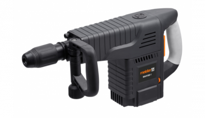

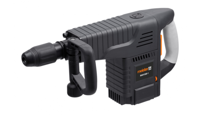

Наскоро закупих ето такава машина https://www.meister-werkzeuge.de/magent ... 52976.html естествено втора употреба и се оказа че има счупен лагер на ротора . Между временно обаче го разглобих и изчистих от старата и доста замърсена грес .Сега обаче не знам каква грес да сложа . Доколкото прочетох, греста за смазване на къртачите е специална .
Помагайте .
