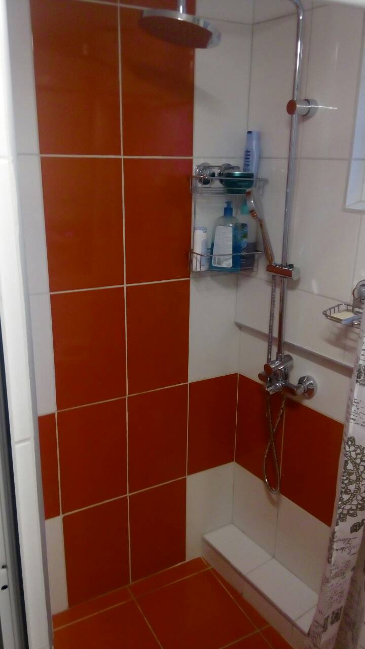

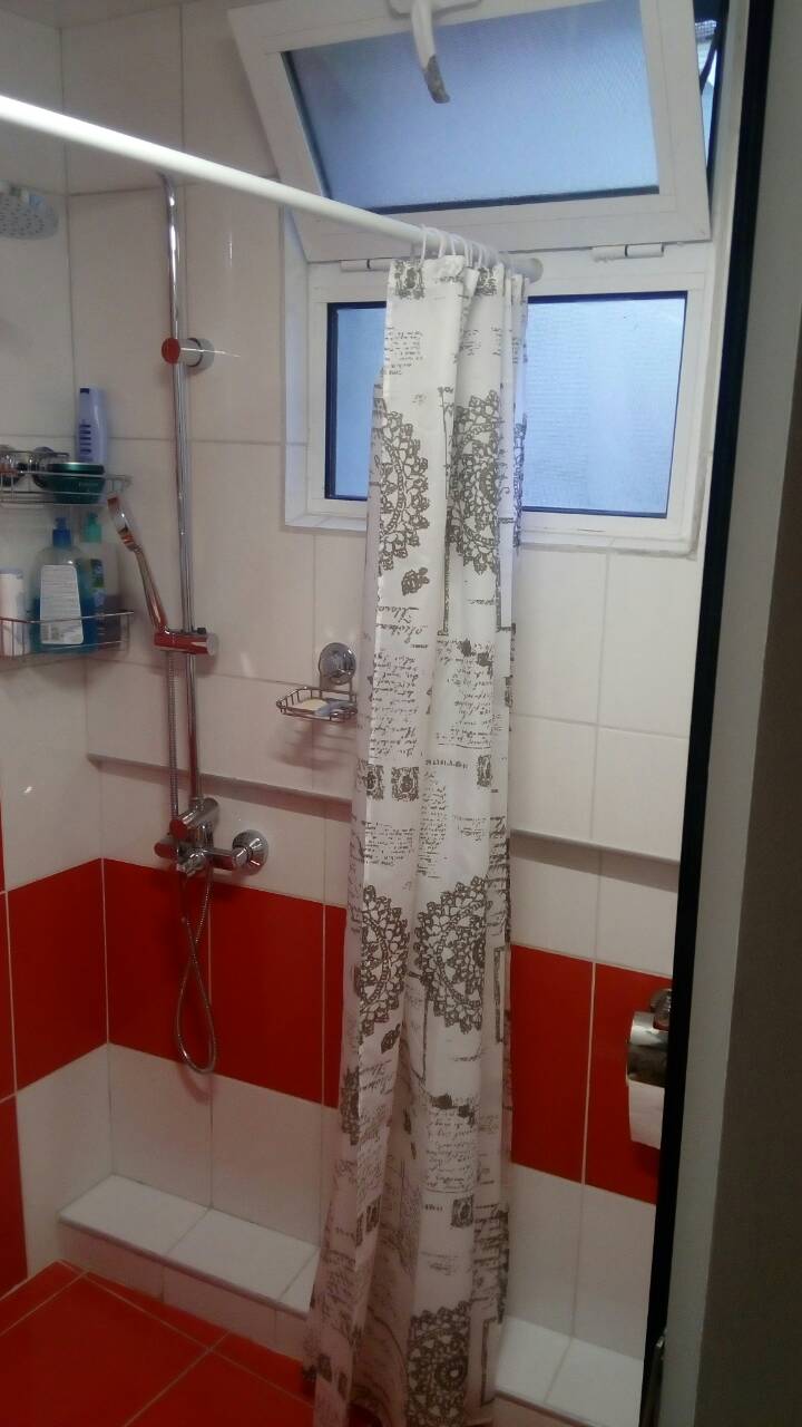

Какъв е проблемът да се редят вертикално, моите са така. Сгрешил ли съм? :)
По проекта, червеното ми идва в повече. Или е прекалено тъмно ...
Опитай да го намалиш за сметка на бялото и виж как ще изглежда.
Виж моята комбинация (не изпълнението), плочките са 25*40, подът е с 33*33, но нямаше как да се пасне дори централната фуга в душпространството.

Е точно, че дизайнерът на моята баня съм аз, жената го одобри. Толкова си мога. Не съм качил снимки за одобрение, а да покажа как би изглеждало повечко бяло и вертикална плочка.
Между другото, Кими - имай предвид, че работата на дизайнера в магазина е да ти нарисува как да си мислиш, че ще изглежда банята ти.
Пускай фриза да разминава фугата и да не ти дреме. Щом държиш на фриз.
