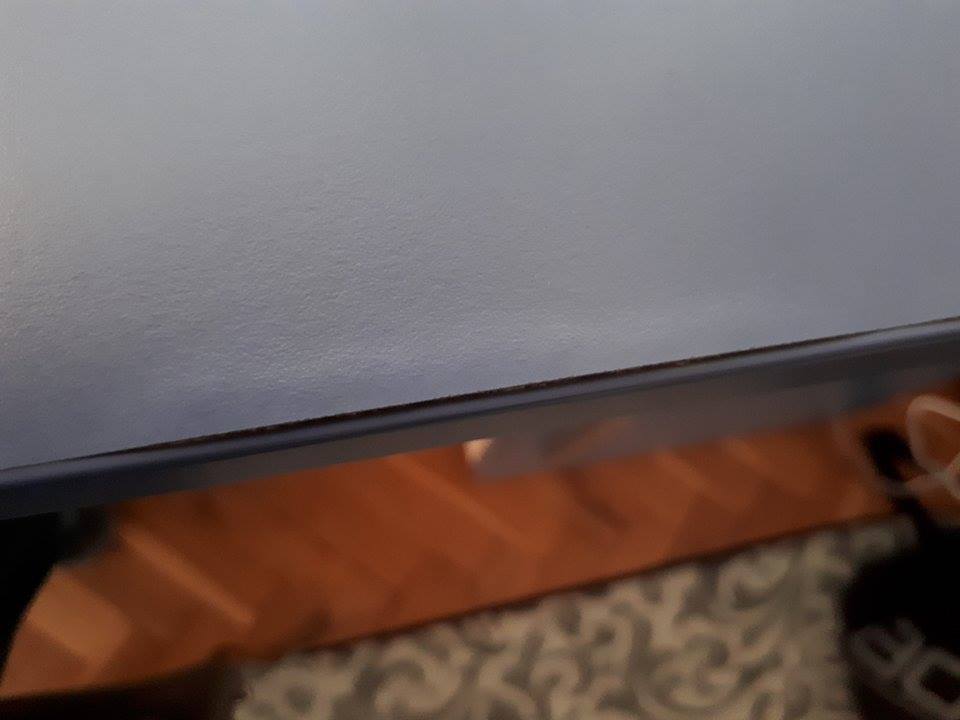

Как да се оправи този проблем? Моля помогнете - много е неприятно така да седи. Бях полял там на това място и не съм дабелязал дълго време 1 нощ :D и се получи това ...
[img]file:///C:/Users/Sashko/Desktop/1.jpg[/img] [img]file:///C:/Users/Sashko/Desktop/2.jpg[/img] [img]file:///C:/Users/Sashko/Desktop/3.jpg[/img] [img]file:///C:/Users/Sashko/Desktop/4.jpg[/img]

"Културни особености" на ПДЧ-то. АМа някой е спестил и от Кант :cool: като е правил бюрото де. АКо беше с кант като хората поставен като хората нямаше да се надуе за един път :razz:
Извода е- евтиното излиза скъпо :lol:
Сега си представи, че плота на бюрото е от тия евтините дъбови плоскости направен... това никога нямаше да ти се случи...

Абе, има чалъм, ама трудно ще стане като ново.С нож или трионче за малка ножовка се зачистват вътре набъбналото.После се слага хубаво лепило, ТАЙТБОНД II или III, като се обмазва добре и отгоре се притиска с летва и няколко стяги.На летвата се лепи тиксо или нещо друго, за да не залепне за плота.
miliad - майстор
Еди е прав. Може и без зачистване. Напоява се с лепило и здраво се притиска със стяги. Колкото прибере-толкова. Ново няма да стане.
