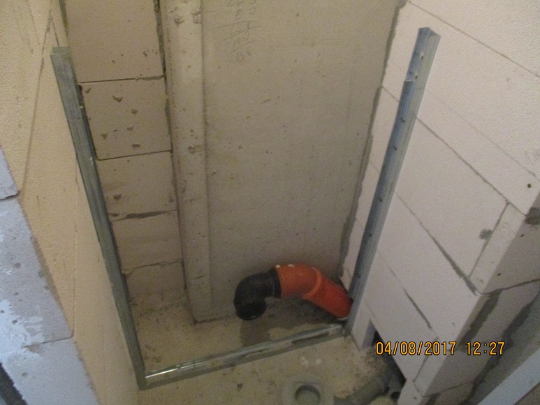

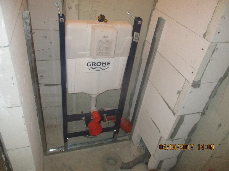

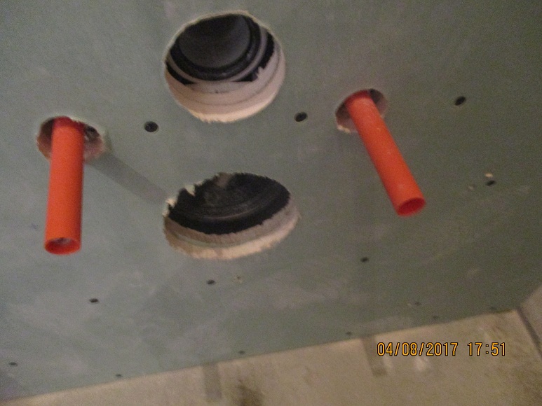

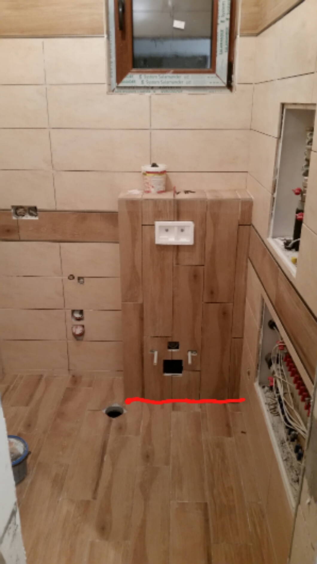

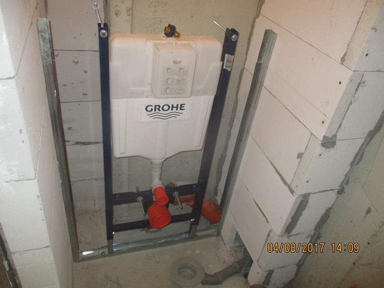

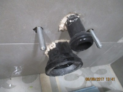

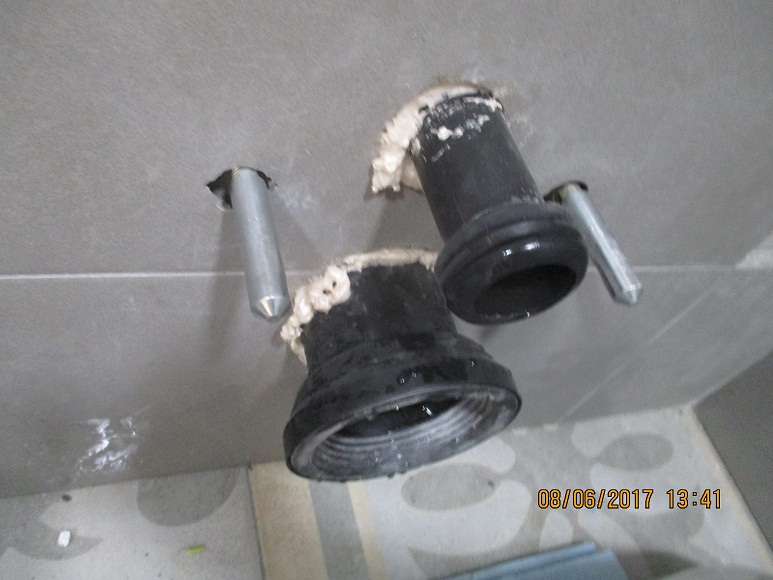

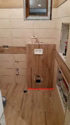

Здравейте! Имам един проблем след изграждането на куфар от ГК и обличането на структурата в плочки. След като монтирах тоалетната чиния се получи едно леко пружиниране на чинията след стягането и. За монтажа използвах и шумоизолационната подложка, която беше в комплекта. От нея чинията не може да прилепне плътно към плочките. Как е по добре според вас? Със или без подложката? Същинския проблем е че при натиск в предната част на чинията се отваря фугата между пода и структурата. Искам да се отстрани този проблем за да може да се силиконира. Страх ме е че ако се силиконира така пак ще влиза вода при миенето на чинията и ГК ще се компрометира. Отстрани имам ревизия 15/15 долу и се чудя ако подпъхна нещо между структурата и картона и да се заклини там дали ще се оправи проблема... някакви метални пластини например...
Моля за съвет и за подложката... да я махам ли? Силикони още не са пускани никъде.
boqnkov написа:Отстрани имам ревизия 15/15 долу и се чудя ако подпъхна нещо между структурата и картонаНе ми харесва изобщо... картона се крепи плътно по структура.
