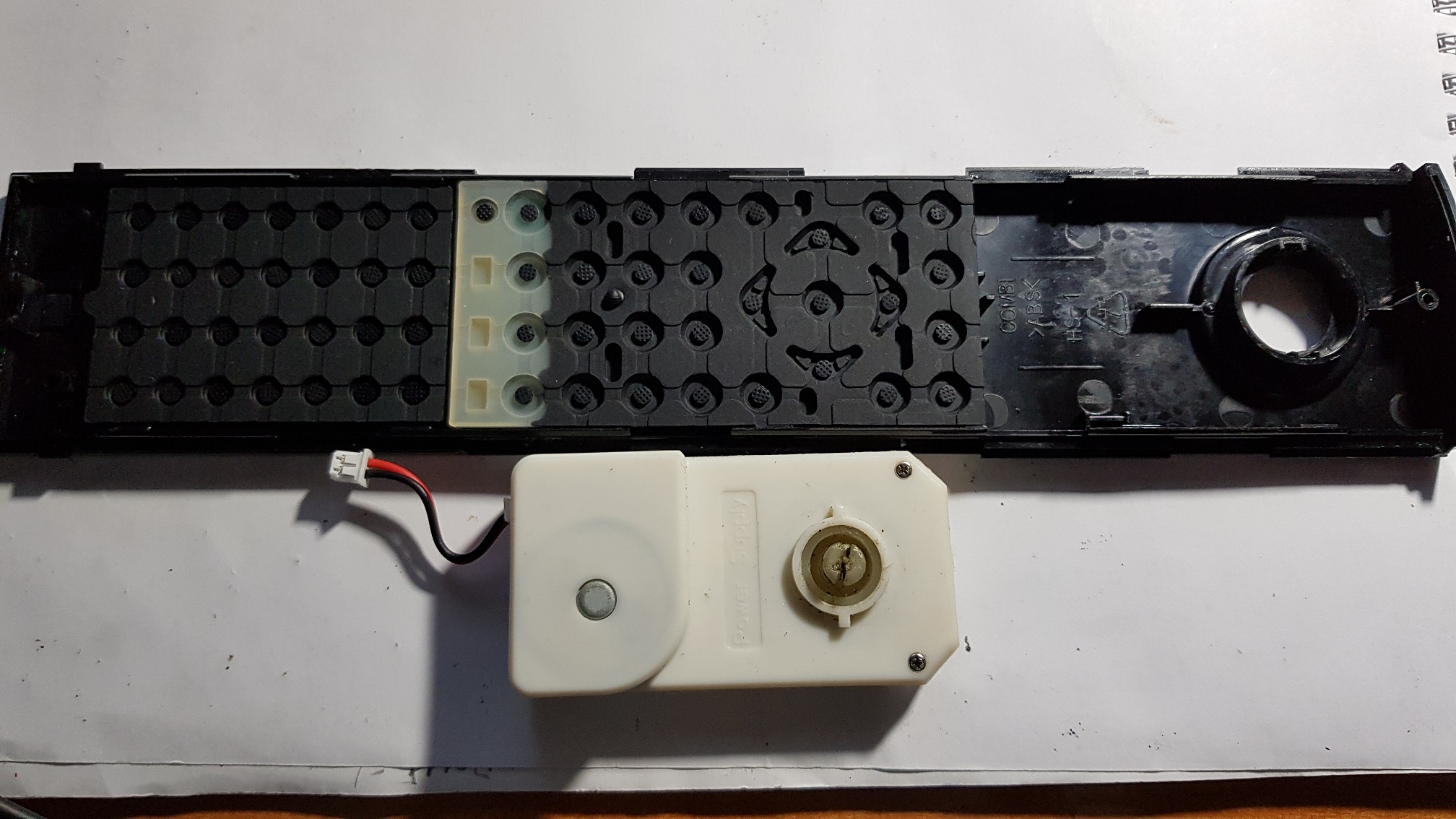

Заврян в ниша на секция и ще видим зор да го извадим за да видя модела.
Дистанционното не е с батерии,а с една врътка с динамо.
Преди десетина години се беше строшила врътката и му я оправих.
Сега върти,но не може да зареди ток и да работи.

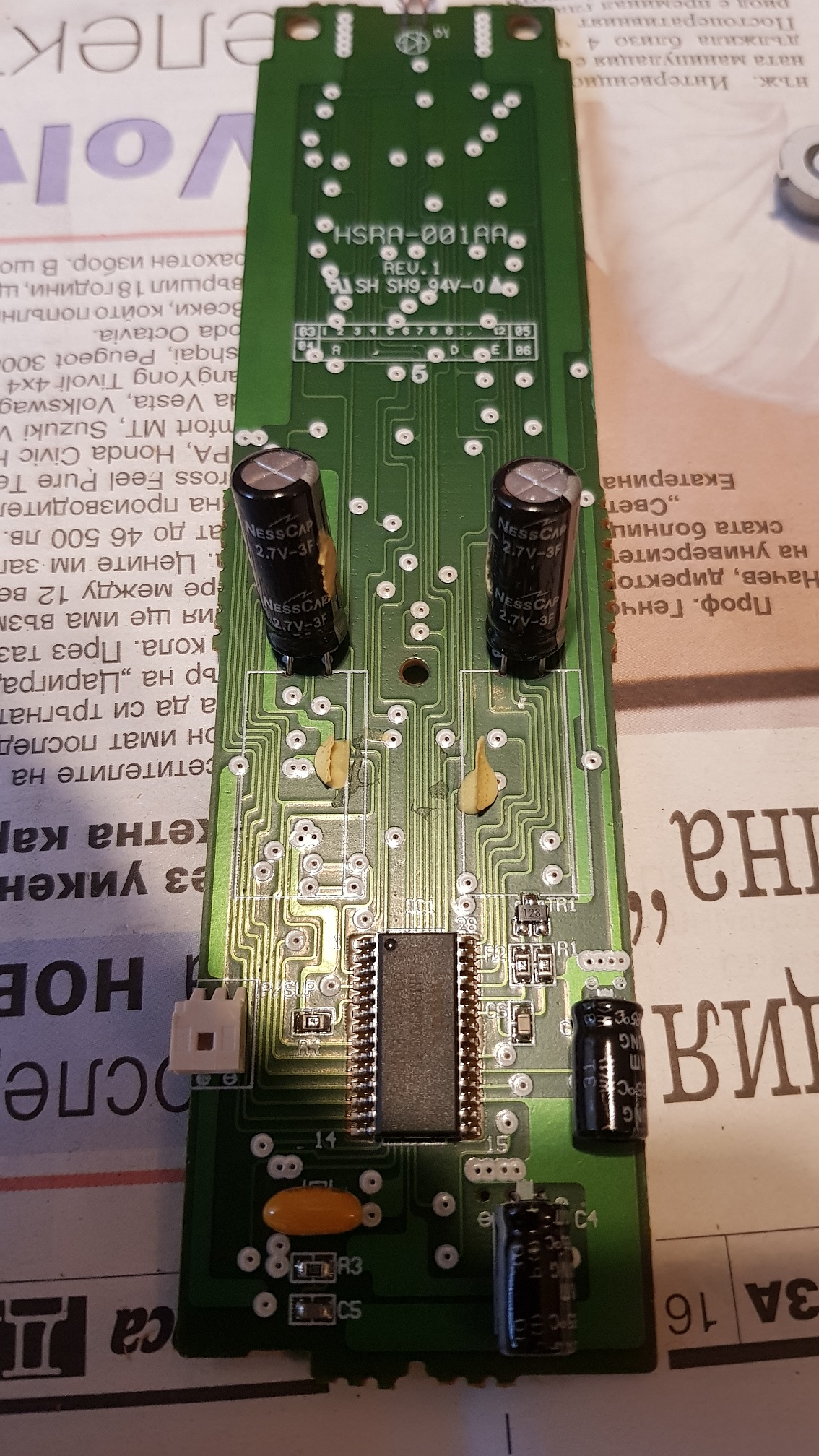

Както и си мислех вероятно 2 кондензатора по 3F играят тази роля
на батерия.Запоени са последователно.Остава и да ги намеря.
Дайте идея.Размера трябва да е 20мм./8.5мм.диаметър.

Работи ли дистанционното като подадеш напрежение на мястото на кондензаторите?
Динамото произвежда ли напрежение?
Интересно ми е да видя как изглежда динамовата група и цялото устройство.

Вече поръчах от Фарнел(Комет).
3.3F/2.7V.
Дистанционното работи,ама трябва да се върти много.
И не държи ток.А преди с 2-3 завъртания работело цяла вечер.
Ще видим като дойдат кондензаторите дали това е причината.

Вече съм поръчал кондензаторите.99% е от тях.
Освен това като завъртя 20-30 пъти работи,телевизора реагира,
а и на камерата се вижда.Обаче 2-3 смени на канала и умира.
