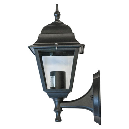

Здравейте колеги, предстои ми да санирам къщата и преди това мисля да сменя кабелите за видеонаблюдението, и така и така ще си играя да опъвам кабели се замислих дали да не сложа някакво осветление и да съчетая да пусна такива и за лампи. Имам външно табло което е на самата къща не това с електромера отвън на стълба а такова на къщата което се разпределя за всеки етаж и мисля да видя ако е възможно да ги свържа към него. Лампите ще са монтирани някъде по стените и в най лошия случай ще са максимум 8 броя за цялата къща, но не съм сигурен какъв кабел е добре да сложа и нужно ли е да му слагам гофрирана тръба или не пречи да го пусна върху стената и от там стиропора и така или не е добра идея. Обмислям също дали да го свържа да се включва с ключ или с реле когато се стъмва да се включва автоматично и обратното :? Вмомента гледам в голяма верига магазини са пуснали на промоция лед вани 20w за по 15лв Незнам дали ще е подходящо с тях другия вариант е да сложа от тези декоративните фенери за да стане по красиво. Имам и още едно питане тъй като ще слагам 10см стиропор дали ще имам проблем с монтажа на самите тела независимо какви са или просто по дълги види и дюбели за да хванат директно в стената :?

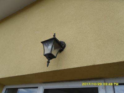

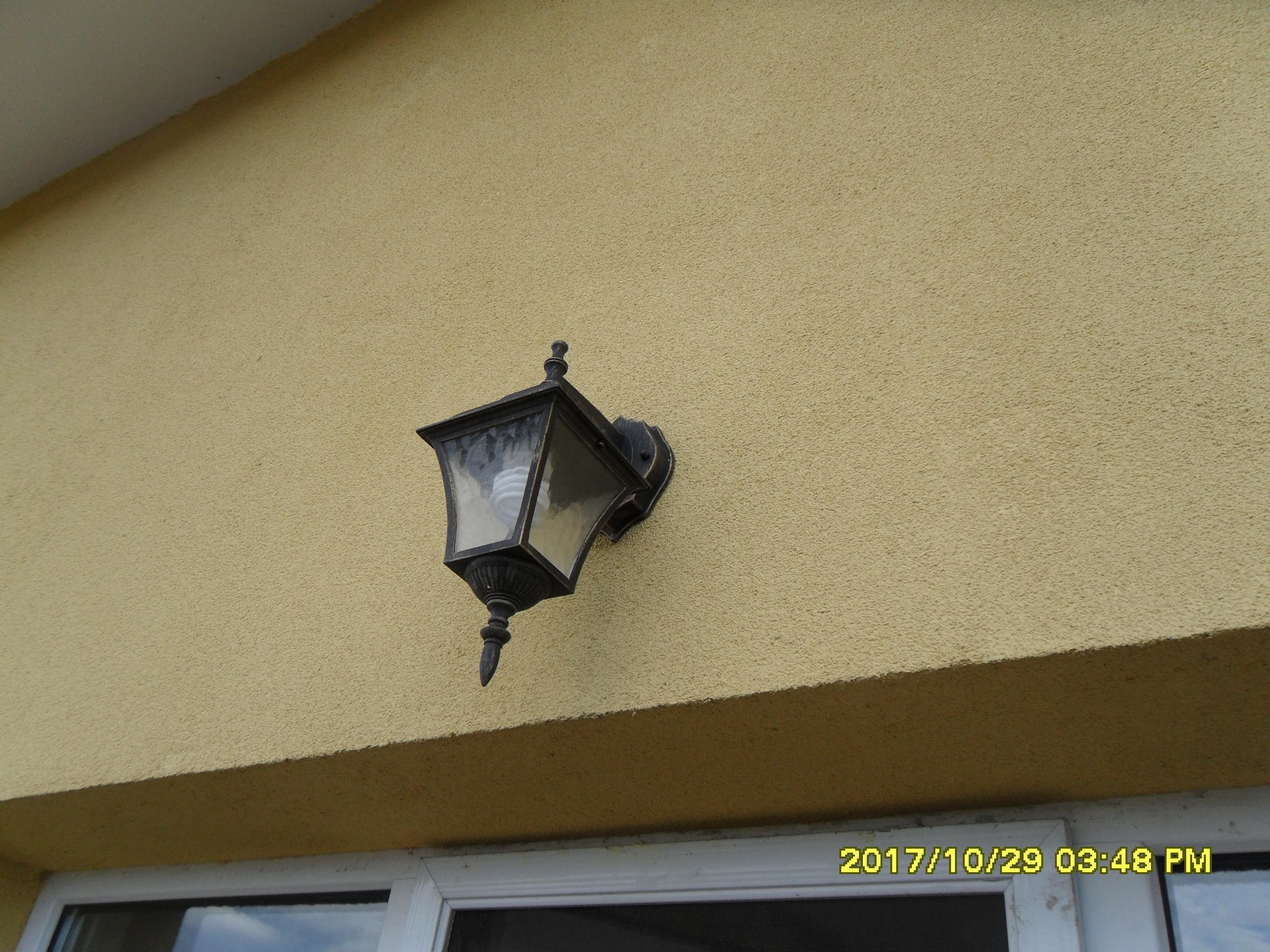

Имам монтирани и от двата вида осветителни тела.
Прожекторите съм ги монтирал в долната част на фасадата и светят нагоре под прозорците. Те са с чисто декоративна цел. Включвам ги рядко, когато имам гости, по празници и т.н.
Иначе над всяка балконска врата и над входната имам монтирани от фенерите. Те светят постоянно, разбира се само в тъмната част на денонощието.

Режеш внимателно с макетно ножче в изолацията отвор над кабела, приготвяш 10 см. дебело трупче и с лепило за стената и изолацията. Към него фенера. Минах през всичките филми с дюбели за изолация, с дълги дюбели,с шпилки в стената и т.н. :)

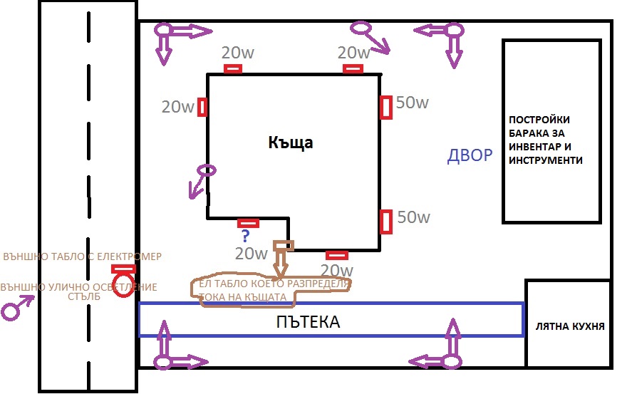

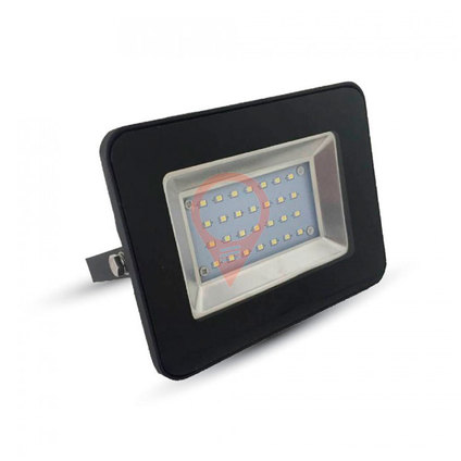

И така днес взех един прожектор 20w и тъкмо се Пребрах от вилата. Свети Що годе добре макар че очаквах повече :-D . Реших да сложа само прожектори няма да слагам от тези другите декоративни фенери макар и да са красиви доста ми харесват. Мисля да сложа 1 прожектор от предната страна на къщата , 2 от лявата и страна тъй като там ще влизат коли и мисля да е малко по осветено, от лявата страна се двуомя дали 1 или 2 да сложа тъй като едната част от стената се пада по навътре и няма да се осветява предполагам достатъчно макар и да има външна лампа на улицата там съм малко :? , от задната страна на къщата тъй като е двора и се чудя дали да не сложа 2 в двата края на къщата само че по 50w , мисля също да ги включа с реле което да включва когато е тъмно и сутрин когато съмне да се изключват и така да осветяват цяла нощ :? Но все още съм в размисъл какво да правя. И също така с какъв кабел е най добре да ги свържа и как по точно :?

да за снимките задължително винаги ги правя за мое улеснение за разни кабели иначе ето горе долу една скица малко грозна де :mrgreen:

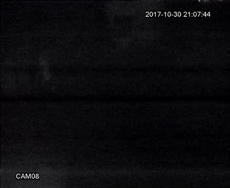

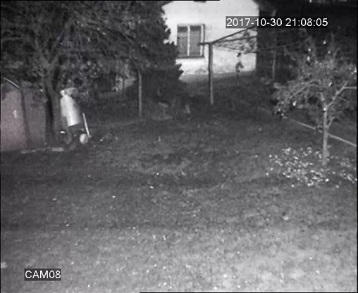

лилавото с стрелките са камерите просто не ми се играеше да ги трия иначе ще кача и снимки от едната камера макар от нея да е кофти резолюцията но се вижда как осветява един прожектор от 20В който купих вчера отзад е пълен мрак като цяло
