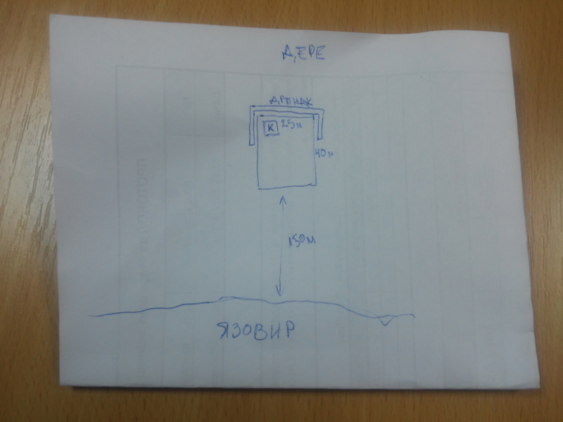

Имаме имот с малък наклон в близост до язовир (40 x 25 м.). Искаме да строим колиба там. Буквално. Няма ток и вода. Проблема е, че в периода декември края на май е ужасно влажно. Не от язовира, а от гората се отичат. Не е явно дере, но там е по-ниско и изглежда подпочвените води от гората минават от там. Трябва да направя нещо което да пресича тази вода в горната част на имота. Мисля си да направим в горния край дренаж 50 см дълбок, 25 см широк по цялата дължина (25м.) и малко надолу от двете страни примерно по 7 м (от 40 метровите страни). Мисля да го направим от страната на имота с дренажна мембрана, от другата геотекстил и в средата чакъл. Въпросът е да слагам ли дренажна тръба долу (примерно ф 110 с дупки само отгоре), защото като е с малък наклон няма как да я отведем някъде. В същото време целта е да не го засушаваме нацяло. Все пак ще има дървета, а и ни е важно само в горната част колкото да може да се ходи в по мръчкавите месеци, за да можем да строим колибата и след това да я ползваме. Та да .. кажете си мнението. Забравих да добавя, че търсим евтин вариант, защото колибата ще е непретенциозна. Благодаря за акълите предварително
