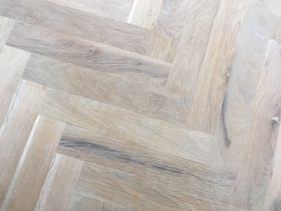

Предстои ми най-накрая да омасля паркета, които последно е шлайфан със 180, но сега чета че дъбов последно се шлафа със 100-120. Моля кажете ми да го минавам ли с по едра
stridata - специалист
НЕ! Как след 180 ще мвинаваш с Р100-120? Не знам ка кстоят нещата с паркета, ама на мене това Р180 ми е на ръба да е едро за масло? Задължително като си купуваш маслото питай с каква шкурка да го финишираш!
to6o75 - помощник
Ами точно на сайта на Осмо го пише това.
Значи въпросите са ти излишни, но за мен шлайфане с 100 и масло с цвят целият под ще стане на следи от шкурката, ако е безцветно е друга бира! Най-добре е да си говориш с хората от Осмо и да не слушаш който и да било!

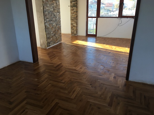

Мисля че се получи, като за първи път. Редене, шлайфане, фугиране и омасляване, и то всичко сам благодарение на форума. Днес втора ръка а другата седмица ще мислим первазите.
plamen6703 - майстор
Нещата са се случили благодарение на теб, а форума ти е помогнал с мнения и насоки :) Ако нямаш умения за тази работа и ръцете са ти "вързани" форума не може да ти помогне. Трябваше да осветиш паркета и да направиш няколко снимки, аз съм голям фен на паркета и с удоволствие гледам монтажите на колега от форума, които пуска в интернет :)
